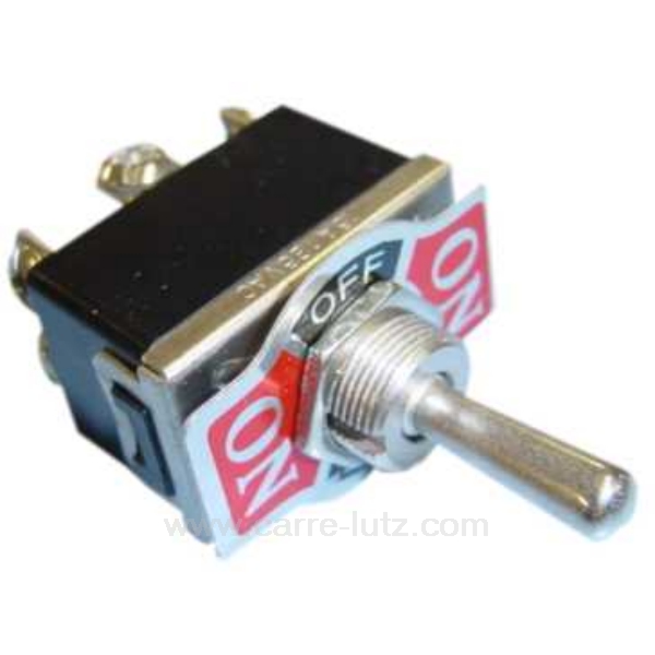

    Bonsoir tout le monde, moi j'essaie de commander un moteur 12v, une fois dans un sens pendant x secondes (déclenchement par une impulsion), une fois dans l'autre sens pendant x secondes. C'est pour commander une valve qui doit se fermer (et rester fermée) ou s'ouvrir suivant le besoin. Elle ne possède pas de capteur de fin de course d'où la tempo. Si vous pouvez m'aider ca serait cool !

    Alors j'essaie d'être plus précis. C'est un moteur branché sur 12V continu, j'utilise un bouton 3 positions de ce type : http://www.carre-lutz.com/acatalog/w220015.jpg
    La position rappelée par ressort est au centre et rien ne se passe (moteur non alimenté). La position à gauche permet de faire tourner le moteur dans un sens. La position à droite permet de faire tourner le moteur dans l'autre sens. Je fais donc tourner le moteur dans un sens puis quand je suis satisfait je lâche et le moteur s'arrête.
    J'aimerai faire de même mais avec une simple impulsion. Une impulsion = rotation dans un sens pendant x secondes puis arrêt. Une seconde impulsion = rotation dans l'autre sens pendant x secondes puis arrêt. Ainsi de suite.

    Donne le schéma :
    - Avec l'interrupteur qui inverse bien
    - Avec deux poussoirs qui n'inversent pas

    l'interrupteur classique est un interrupteur 3 positions montés en H.
