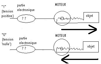

    Donc, je part d'un afficheur 7segments, je me repique sur un segment, et quand ce segment prend l'état logique "1" (dsl si je n'utilise pas les bons thermes!!), je veux que mon moteur se mette a tourner dans un sens pour faire avancer un objet.
    Quand ce même segment prend l'état logique "0", je veux que mon moteur se mette a tourner dans l'autre sens pour faire reculer mon objet.
    Voila mon problème ! ! ! ! Dessin pour illustré mes explications:
    Ensuite je suis obliger de rentré un peu dans les détails.
    Je veux que mon objet avance de 20 à 30 mm maximum en 2 à 3sec.
    Puis recule jusqu'a retrouver sa position initiale (donc qu'il recule de 20 à 30mm toujours en 2 à 3sec).
    Schéma pour illustrer:
    Voila, là je pense que je ne peux pas faire plus clair!

    Re : [AIDE] Faire tourner un moteur dans un sens puis dans l'autre
    Bonsoir sniper632000 et tout le groupe
    Citation Envoyé par sniper632000 Voir le message
    ... <gienas> ne te fache pas !!! ...
    Si j'étais fâché, je ne serais sûrement pas là
    ... quand ce segment prend l'état logique "1" ... Quand ce même segment prend l'état logique "0" ...
    ou peut-être tout simplement allumé ou éteint.
    Tu ne dis pas sous quelle "forme" tu disposes de cette information. Les segments, sont rarement accessibles en tant que niveaux logiques. Il faudra bien que tu les captes.
    ... Je veux que mon objet avance de 20 à 30 mm maximum en 2 à 3sec ...
    Cela n'a rien d'électronique. Cela résulte, comme je l'ai déjà écrit, de la vitesse du moteur. Comme tu dois réduire la vitesse, c'est le rapport de réduction, mécanique, qui pourra ou non, réaliser ce critère.
    On pourrait imaginer un système simple (on ne peut plus simple)tel que:
    1- segment allumé -> rotation sens 1 jusqu'à une butée mécanique.
    2- segment éteint -> rotation sens 2 jusqu'à l'autre butée mécanique.
    Précautions: le moteur doit être alimenté avec une résistance en série, pour qu'il supporte le blocage.

    invited75607b3
    *OK pour le temps que met l'objet a se déplacer (2 à 3 sec) cela c'est mécanique je m'en débrouille.
    *Par contre, en ce qui concerne la butée mécanique a 30mm, avec le système que tu me propose, le moteur fonstionne en permanence?!!! il ne s'arrêtera jamais, est-ce bien cela? (en d'autre mot, il 'patinerat' lorsqu'il serat en butée). Si c'est cela, sa ne vat pas, il faut que le moteur s'arrête.
    *Segment allumé, rotation sens 1 je suis d'accord
    ensuite tu dis, segment éteint, rotation sens 2 !!! comment fait tu pour faire tourner le moteur quand la 'source' n'est pas allumé!! j'ai besoin d'explication stp.
    * La précaution que tu me met confirme bien se que je di plus haut, le moteur tourne continuellement ! Je me trompe ??
    Avant, c'est moi qui ne comprenais rien, à présent c'est toi
    ... le moteur fonctionne en permanence?!!! il ne s'arrêtera jamais, est-ce bien cela? (en d'autre mot, il 'patinerait' lorsqu'il serait en butée). Si c'est cela, sa ne va pas, il faut que le moteur s'arrête ...
    Ce que tu oublies, ou que tu ne prends pas en considération, c'est qu'un moteur peut ne pas patiner (c'est un embrayage qui patine, pas un moteur). Il peut être bloqué, et dans ce cas il ne tourne plus. Bien sûr, il exerce une force, il pousse sur la butée.
    ... ensuite tu dis, segment éteint, rotation sens 2 !!! comment fait tu pour faire tourner le moteur quand la 'source' n'est pas allumé!! j'ai besoin d'explication stp ...
    Tiens donc!
    Tu te poses la même question que moi, je me posais après ton #1.
    En fait, ce que tu appelles un niveau, et qui devra finir par le devenir, n'est qu'une autorisation à alimenter un sens ou un autre.
    J'ai bien annoncé la couleur: le plus simple possible.
    L'état 1 commande l'alimentation avec une polarité. Ceci de manière permanente.
    L'état 2 commande l'alimentation avec l'autre polarité. Ceci de manière permanente.
    Bien entendu, la résistance est obligatoire. C'est elle qui va limiter le courant dans le moteur, qui va déterminer la force d'appui sur la butée, et qui va protéger le moteur.
    Tu n'as pas répondu sur la manière de capter le 0 et 1, indispensables pour actionner le système.

    En fait, je pensais me piquer sur les broches de l'afficheur 7segments donc pour récupéré le 0 et 1 mais je pense que le courant qui en sortirat ne sera pas suffisant...!Donc, j'avais PENSER a mettre une porte logique ET avec une entrée toujours a 1 car il me semble que l'on peut faire sortir le courant que l'on veut d'une porte logique?!?
    ... je m'enfonce la, je vais me faire tapper sur les doigts parceque je dis des grosses bétises...
    Bref, je veux prendre ce 0 et 1 directement sur les broches de l'afficheur 7 segment, mais comment ???

    1 Tu devrais faire des efforts en français ! Je sais, ton problème ne sera pas résolu pour autant mais c'est tellement plus agréable à lire.
    2 Pour faire avancer les choses :
    D'où sortent les afficheurs 7 segments dont tu parles ?
    Il faut 2 signaux pour commander le moteur :
    - celui qui donnera l'ordre d'aller à droite
    - celui qui donnera l'ordre d'aller à gauche
    Tu peux mettre des fin de course de chaque côté du chariot ce qui arrêtera le moteur quand le chariot sera arrivé.
    Evidemment quand le chariot sera en fin de course à gauche, l'ordre d'aller à gauche n'aura pas d'effet (le fin de course l'en empêchant) et inversement pour la marche à droite.

    Citation Envoyé par Gérard Voir le message
    Les afficheurs 7 segments sortent d'un radio réveil!
    L'ayant démonté a l'instant, je me suis rendu compte que ce n'était pas le même système que se que j'avais vu en cours!!
    en faite l'afficheur est piloté par un TMS3450NL et le souci c'est que ce composant pilote DEUX segments sur une seule est même sortie!!
    Y'a-t-il moyen de séparé ces deux segments? Car pour mon projet, il faut que je puisse piloter chaque segment individuellement.
    Des fin de course, autrement dit des capteurs?? Si c'est cela je préfèrerais mettre des butées mécanique (si cela ne fait pas "chauffer" le moteur car je vous le rappel mon système tournerat h24) pour la simple raison du budget, les butées me couteront beaucoup moins cher je pense . . .
    Ps: voci le lien qui descrit le TMS3450NL:
    http://www.alldatasheet.co.kr/datash...TMS3450NL.html
    En attendant vos réponses car là je suis perdu dans ma petite tête ! !
    ... en fait l'afficheur est piloté par un TMS3450NL et le souci c'est que ce composant pilote DEUX segments sur une seule est même sortie!! ...
    La solution la plus simple que j'imagine, c'est de mettre une cellule photoélectrique, de petite taille, collée sur le segment, qui détecte la présence de lumière. Il faut espérer que le temps de réponse ne te gênera pas. Il faudra filtrer un peu, car j'imagine que c'est multiplexé, donc, l'info n'est pas continue.
    Une aternative, si tu peux supprimer l'affichage, c'est de remplacer la LED afficheur, par la LED d'un optocoupleur. Tu filtres en sortie de l'opto, comme au dessus.
    ... Si c'est cela je préfèrerais mettre des butées mécanique (si cela ne fait pas "chauffer" le moteur car je vous le rappel mon système tournera h24) ...
    C'est toi qui es maître du courant que tu fais passer dans ton moteur. Si tu mets un courant supportable, par le moteur et l'alimentation, tout se passera bien. Reste à concilier ces courants/tensions avec ton cahier des charges déplacement d en un temps t.
    J'avais bien annoncé au début, que c'était le moins compliqué, et le plus économique.

    Je fais le point :
    *Butée mécanique pour l'arrêt sens1&2 du moteur et donc bloquage du moteur mais tout ceci supportable par le biais de la maitrise du courant fourni.
    *horloge fourni par un radio reveil.
    Sujet a éclaircir:
    *comment séparé les 2segments d'une même sortie du TM...
    *par quoi remplacer l'afficheur a led pour piloter directement le moteur.
    invited75607b3
    Je vous explique plus clairement ce que je compte faire:
    je voudrais réaliser une horloge qui, AU LIEU d'allumer des segments (par le biais d'afficheur a led), ferat actionner un moteur (donc un moteur pour chaqu'un des anciens segments) qui par un engrenage "poussera" un 'segment réel' (donc plus lumineux).
    Donc ce segments réel sortira de ma plaque et ensuite tout les segments réunit formeront cette nouvelle horloge. Donc on ne lira plus l'heure par le biais de segment qui s'allume mais par le biais de segments qui sortirat et qui créeront un relief sur mon horloge.
    J'ai pas était très clair je pense mais je voudrais remplacer ces segments 'lumineux' par des segments en relief qui sortent de ma plaque par le biais des moteurs ...

    J'ai un afficheur qui comporte 4 X 7segments (7segments pour les minutes, 7 pour les dizaines de minutes, 7 pour les heurs et 7 pour les dizaines d'heure).
    Ce n'est pas le prix de 2 fin de course qui vont te ruiner.
    Reste a savoir combien ça coute!!
    Car il m'en faut 2 pour chaque moteur et vu que j'aurais 28moteur ....
    Comment les afficheurs vont donner l'ordre au moteur de tourner, je ne vois pas le rapport ?
    Je ne connais pas grand chose en électronique c'est pour cela que je viend sur ce forum pour que vous essayer de me renseigner! Donc je ne sais pas comment les afficheurs vont donner l'ordre de faire tourner le moteur...
    Il faut 2 infos, l'une pour l'ouverture, l'autre pour la fermeture.
    Je ne comprends pas le rapport avec les afficheurs.
    Pas de rapport avec les afficheurs, par contre rapport avec le TMS3450Nl! C'est grâce a lui que les chiffres apparaissent sur l'afficheur on est d'accord! C'est lui qui donne l'ordre d'allumer/éteindre tel ou tel segment.
    DANS MON PROJET, je voudrais que, a la place de l'afficheur a led, j'ai un afficheur que je créer qui va faire sortir les segments ... grace aux moteurS ...
    Photo pour illustrer car je m'exprime mal et une photo est plus explicite que mes phrases

    23 posts pour arriver à te faire cracher le morceau ! C'était pas simple. Pourquoi ne pas dire tout de suite ce que tu envisages de faire ?
    Il te faut une base de temps avec 27 sorties. Le segment "f" de l'afficheur des dizaines d'heures ne sert jamais. (on n'affiche rien sous 10h, rien n'est pas 0)
    Je te propose un µC avec "expanseur" de bus I2C pour avoir le nombre de sorties voulues.
    Côté mécanique :
    OK pour le petit moteur qui pousse sur la butée. (me plait qu'à moitié, mais bon ...)
    Le moteur fera sortir le tiroir, et pour le rentrer, un ressort de rappel qui remet le chariot à sa position quand le moteur n'est plus alimenté.
    Tu as tout à fait raison! Donc déja un moteur de moins, on tombe a 27
    ... en n'oubliant pas que je suis débutant en électronique ...
    Désolé mais après recherche sur Internet je ne vois pas trop ce que fait un µC !! Et encore moins un expanseur de bus I2C.
    Pourrais-tu me donner plus de précision sur leurs fonctionnements et leurs rôles?
    Justement ce système ne m'irait pas !!! (je suis chiant je sais)
    Je m'explique: il faudrait que quand on a un quatre d'afficher (donc b,c,f et g de sortit) et que l'horloge donne l'ordre d'afficher un cinque (donc segment a,c,d,f et g a faire sortir)dans un laps de temps qui est de 2 à 3sec les segments qui viennent d'être 'éteint' (donc b) rerentre progressivement ET EN MEME TEMPS que les segments qui viennent d'être 'allumés' (donc a et d) sortent progressivement.
    En clair, pendant 2 à 3 sec, il y aurat certains segments qui reprendront leur place initiale (donc rentré) et d'autres segments qui sortiront. Pendant 2 à 3 sec, il va y avoir un 'transfert' de segment apparant ce qui va donner la vision que pendant 2 à 3 sec les chiffres deviennent flou (car il y aurat 2chiffres d'afficher en memetemps).
    Avez-vous compris?? Ensuite pour faire cela ...

    Pour une commande aller/retour, il faudra faire des essais avec un moteur.
    Ex :
    quand le bit est à 1 --> on sort le chariot
    quand le bit est à 0 --> on rentre le chariot
    On va donc exciter le moteur dans un sens et l'instant d'après inverser le courant pour l'exciter dans l'autre sens. Je ne sais pas si les moteurs apprécieront.
    Il faudrait prévoir un "temps mort" entre les changements de commande. La circuiterie sera plus compliquée.

    Oui, mais se que je n'arrive pas a comprendre c'est comment faire rentré le moteur quand on a '0'
    J'ai besoin de schéma ou desplication parceque je ne comprend pas comment cela est possible
    Autre sujet, comment faire pour le pilotage de cette usine à gaz?? en partant de ce TMS3450NL mais qui pilote 2segments en 1sortie chose qui n'est pas bonne pour moi (enfin je peux me tromper) car il faut que je commande chaques segments independemment!!
    Oui, mais ce que je n'arrive pas à comprendre c'est comment faire renter le moteur quand on a '0'
    J'ai besoin de schéma ou d'explications parce que je ne comprends pas comment celà est possible.
    On verra çà plus tard, il faut admettre que c'est possible.
    Il y a d'autres choses à régler avant.
    Tu laisses tomber le TMS...
    Un microcontrôleur assurera la gestion des commandes.
    Ne t'inquiète pas pour le programme et la programmation de ce µC.
    Tu auras à ta disposition 54 fils qui serviront pour moitié à sortir les chariots et pour l'autre moitié à rentrer les chariots.
    Une question : les moteurs sont bien des moteurs à courant continu dont il suffit d'inverser la tension pour inverser le sens de rotation.
