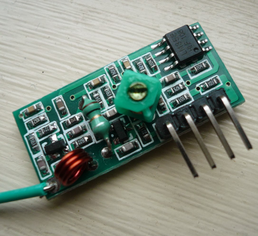

    Afin de recevoir le signal d'un émetteur 433MHz, j'utilise ce genre de module bon marché
    Nom : Transmetteur DC 433Mhz RF transmitter and receiver - Google*Docs.png
Affichages : 1599
Taille : 369,9 Ko
    Ce module possède-t-il une antenne??? Si l'enroulement joue le rôle d'antenne j'imagine que l'on peut largement optimiser ce récepteur...
    Pour le moment, j'ai simplement soudé un fil électrique de 17.3cm - 1/4 d'onde - sur l'emplacement indiqué par la flèche rouge, mais cela n'améliore en rien la réception du module...
    Utilisez-vous ce genre de modules?
    Faut-il rajouter une antenne et le cas échéant, quelle antenne?
    Merci par avance pour vos contributions

    Comment apprécies tu l'amélioration ou non de la réception ? ou c'est une évaluation par rapport a quoi ?
    Note : 1/4 d'onde a 433 Mhz (Physique) cela doit faire 15,5 cm, tu n'es pas loin.

    Bjr à toi,
    C'est pas facile de discerner sur ta photo si l'enroulement de qq spires est RELIE au trou que tu désignes ??
    Peux tu le confirmer ..ou pas .
    A mon avis ce trou est destiné à la fixation du module sur un support. (vis et écrou de 3)
    mais là encore pas facile de s'en rendre compte.
    A ...SUPPOSER que ce trou serve à RAJOUTER une antenne en plus du bobinage présent. Là comme dirait un célébre
    himoriste.." y a comme un défaut !". En effet si l'antenne ACTUELLE..est le bobinage, ALORS le fait d'y rajouter
    une longueur SUPPLEMENTAIRE...désaccorde la fréquence du bobinage.
    Tu n'est plus sur433 Mhzet en toute logique, la réception se ...déteriore.
    Si tu peux nous en dire plus sur la liaison entre ce trou et...le bobinage ?

    Hello ,
    Salut BES , il n'y a qu'un seul trou comme celui là, ce ne doit pas être une fixation. Les quelques spires certainement une self d'alimentation du PA , la sortie devant se faire par un diviseur capacitif ou un truc du genre ... Y a t il des capacités (CMS) de faibes valeur en relation avec cette "connexion antenne" ?
    Serait mieux d'avoir la référence du produit quand même ..

    Remoi,
    Une self d'alimentaion, n'est pas faite pour rayonner.
    En terme général, ce genre de produit est conçu pour etre UTILISABLE tel que.
    Donc il FAUT bien qu'il y ait une "antenne" accordée sur la fréquence.
    Si l'AJOUT d'un bout de fil ( 15cm ) est OBLIGATOIRE, ça devrait etre PRECISE
    par une notice.
    L'utilisateur achéte en général un produit prét à l'emploi dans ce genre de module.
    Mais attendons la suite des... réponses de l'utilisateur.

    Une recherche sur Google montre qu'effectivement un fil est raccordé sur ce trou:
    http://2.bp.blogspot.com/-8rdlwVaboI...teur433MHz.JPG
    Le module pouvant tetre..TRIbande, reste à savoir dans quelle configuration il faut "allonger" l'antenne" ?

    Hi, oui logique pour le trou.
    Pour la self non ce n'est pas fait pour rayonner, juste pour ne pas court-circuiter la RF sur le collecteur du PA tout en apportant l'alim DC... Bingo la photo, le PA est bien a coté de la self ...

    Merci pour vos réponses.
    Le trou que j'ai identifié avec une flèche rouge est un trou bouché par de l'étain...
    C'est dans ce trou que j'ai soudé le bout de fil pour faire un essai.
    initialement, ce trou était bien relié électriquement à l'enroulement cuivre situé à coté. J'avais mesuré au ohmètre.
    Le module peut en effet être tribande, mais j'ai cru comprendre que le fabriquant chinois règle la fréquence en ajustant la petite vis que l'on voit sur la photo. D'ailleurs les produits sont vendus avec la vis bloquée en position par un genre de colle. Ici il s'agit bien d'un 433MHz.
    J'ai lu que ces modules fonctionneraient sur le principe de la super réaction, mais ça ne me parle pas...

    60 centimes livré dans ma boite aux lettres émetteur et récepteur il ne faut pas s'attendre à avoir une notice non plus
    En général avec les produits chinois on va directement sur le datasheet, mais dans le cas de cet émetteur, je manque d'infos... Sur le web je vois tout et n'importe quoi au sujet des antennes... je ne vois donc pas comment 'améliorer' ce récepteur...
    Pour info, il y a 4 broches, 1 pour le +5V, une pour le GND, et 2 à priori identiques pour les DATA.

    Hello, oui mais je ne comprends pas ce que tu veux améliorer ? il fonctionne ? ou pas ? comment as tu détecté le fait qu'ajourter une antenne "n'améliorait rien " ? au vu de quoi ?
    Maintenant la super réaction au lieu d'un oscillateur a quartz , cela ne fera pas de miracle.

    Je capte avec ce récepteur le signal d'un émetteur. Ça fonctionne parfaitement mais j'aurais souhaité augmenter la portée de réception, sachant que je ne peux pas améliorer l'émetteur. La portée reste strictement la même avec et sans antenne...
    Je devrais recevoir semaine prochaine un récepteur plus haut de gamme, je verrai s'il fonctionne mieux ou moins bien
    Sur ce récepteur, il y aura si je suis livré du bon, une patte nommée antenna... La question va de nouveau se poser à savoir quelle antenne installer
    Il est donc possible que le trou métallisé ne soit pas relié a la sortie ? si ? (pas de connexion vers une capacité, ou autre ?
