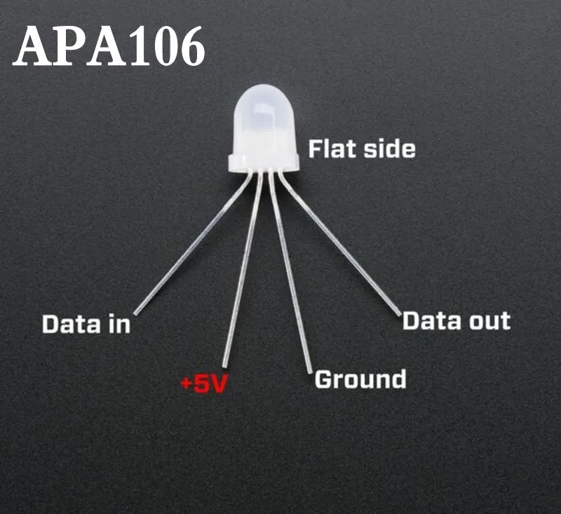

    invitee05a3fcc
    Re : piloter des leds RGB
    Question idiote : Tu ne t'es pas planté dans le brochage ? Ca semble pas évident !
    invitee05a3fcc
    davidif
    Bon en fait, ce n'était pas une question idiote, (: j'ai inversé le in et out effectivement ça fonctionne mieux , bon maintenant on relève un autre chalenge avec 2 leds ...
    Merci Daudet

    Un niveau bas sur Din fait le reset du circuit interne (et transmet le reset à la LED suivante) et positionne un aiguillage vers le registre interne.
    Les premiers 24 bits chargent la LED1
    A la réception du 24éme bit, Dout de la LED1 est connecté par l'aiguillage sur Din de la LED1
    Donc la LED2 reçoit les bit 25 à 48
    etc etc
