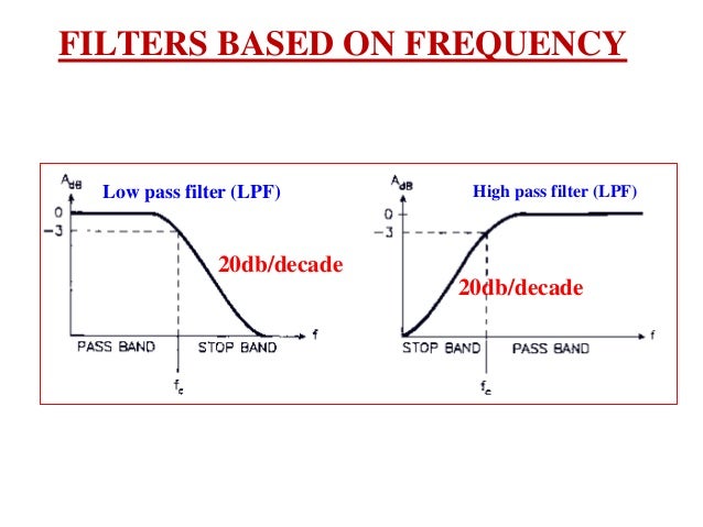

    les filtres passe-haut sont par exemple utilisés en audio pour couper les basses fréquences et aussi les composantes continues d'un signal.
    Exemple: ici la courbe d'un filtre passe-bas (qui laisse passer les basses mais coupe les aigus) et d'un passe haut qui (qui laisse passer les aigus mais coupe les basses)
    https://image.slidesharecdn.com/op-a...?cb=1428588223
    Sur ces schémas Fc est la fréquence de coupure, c'est à dire la fréquence à partir de laquelle le filtre commence à agir.
    Sans bien connaître les acceleromètres il ne semble pas idiot d'utiliser un filtre passe-haut pour couper la composante continue produite par la gravité: L'utilisation du filtre rendrait le capteur sensibles aux mouvements rapides mais pas aux mouvements très lents.

    Mais si je comprends bien et puisque tu es sur android tu dois être à la recherche d'une solution logicielle (un algorithme) alors que cette partie du forum est consacrée aux circuits électroniques. Si c'est le cas mieux vaut te renseigner sur la partie informatique du forum.
    Saches que les filtres de Butterworth sont des filtres linéaires, ce qui élimine les mauvaises surprises lors de la lecture de l'accéléromètre.
    Si le filtre n'est pas linéaire alors l'échelle des valeurs varie avec la fréquence de coupure et rend les choses très compliquées.
    Bref recherches tu une solution informatique ou purement électronique?
