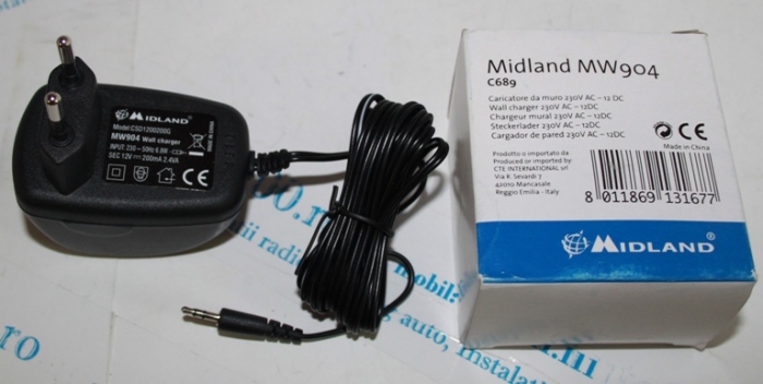

    Par contre elle n'a pas su me répondre si je pouvais les recharger directement dedans la talkies walkies avec le chargeur mural que voici :
    http://www.auto100.ro/images/product...ry/img_228.jpg

    D'après sa doc, tu peux recharger tes batteries en un peu plus de 4h :
    http://www.cbplus.com/cat/alan-mw-904-p-532.html

    Du coup, est-ce que ça confirme ce que m'a dit la vendeuse et que je peux recharger mes radios avec ces akkus de 950mAh sans risques ?

    C'est tout bon la madame connait sont affaire .
