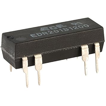

    Bsr à toi, Les relais ont l'avantage de pouvoir etre commandés à "distance".
    Donc on place les relais au PLUS PRES de ce que l'on veut commander.
    Cela évite de transporter de signaux à...distance (interférences/bug).
    Quelles sont les ordres de grandeur des signaux ?
    Des relais dil devraient faire l'affaire.
    https://images-na.ssl-images-amazon....NL._SY355_.jpg

    En fait je pensais à des relais 2 circuits avec des borniers à visser ou autres ?
    Voici un plan vite fait de ce que j'ai fait comme câblage.. mais ça ne fonctionne pas toujours, des fois j'ai des retours de signal qui interférent et font que le bouton ne réagit pas ou qu'une mauvaise sélection au niveau de l'appareil se fait...
