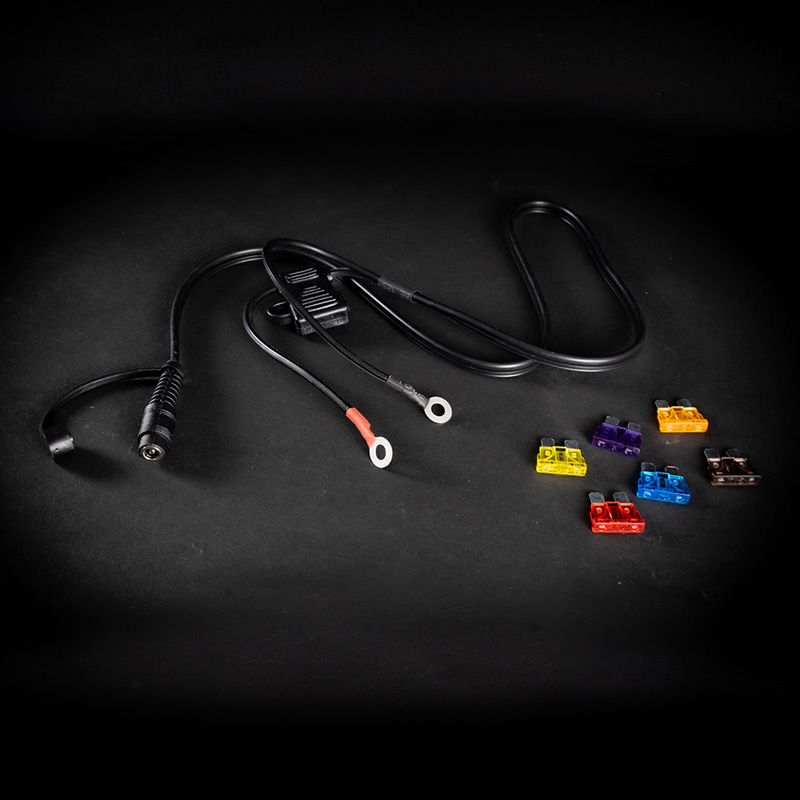

    Je me présente, je m'appelle Karim, j'ai un problème de rhumatisme avec des douleurs aux niveaux de mes membres inférieurs c est-à-dire à partir des genoux jusqu'à la cheville et avec le froid les douleurs augmentent. Le seul moyen pour atténuer ces douleurs c'est la chaleur.
    Pour cela, j'ai décidé d'acheter un pantalon chauffant. Le pantalon chauffant de la marque Gerbing m'a plu, je l'ai acheté mais après 5 mois, la batterie Lithium Ion du pantalon chauffant a lâché. Le constructeur offre une garantie de 3 mois sur la batterie et ne peut pas la réparer, je dois en acheter une nouvelle mais comme ce genre de batterie coûte assez cher, je ne peux pas me permettre d'acheter 1 batterie à 200€ tout les 5 mois. J'ai pensé à une solution qui est d'avoir un chargeur avec des bornes positives et négatives ( comme une batterie), ce chargeur sera raccordé à un câble batterie ( fourni par la marque Gerbing ), ce câble batterie raccordé à son tour à un adaptateur de température fourni par Gerbing et cet adaptateur sera raccordé à mon pantalon chauffant.
    Il est à noter que Gerbing a conçu ces pantalons chauffants pour les motards et que ces pantalons sont censés être raccordés aux batteries des motos, je vous mets les descriptions de la batterie, du pantalon chauffant, du câble batterie ainsi que l'adaptateur de température avec plus d'explications.
    Ma question est la suivante : Comment appelle t-on ce chargeur et ou est ce que je peux l'acheter ?

    Re : Existe t il un chargeur ou un cable qui puisse remplacer une batterie Lith Ion ( pantalon chauf
    Si le but est de remplacer le pack ça va demander du boulot...
    Mais si le fait d'avoir un fil à la patte, n'est pas gênant.
    On peut connecter directement une alime 12V ou une autre batterie genre auto (avec un fusible, pour le cas ou...)
    A condition que le pack n'ai pas d'autres fonctions qu' une simple alimentation, genre régulation de température, temporisateur ou autre...
    Merci pour votre info.
    Moi ce que je veux faire c'est installer une batterie Lithium LiFePo4 qui va fournir mon pantalon chauffant en électricité ( cette batterie sera raccordé par un cable batterie : voir photo, le cable batterie sera raccordée par un adaptateur de température et l'adaptateur de température sera raccordé directement au pantalon chauffant )
    Nom : cable batterie.jpg
Affichages : 153
Taille : 125,8 Ko
    https://www.mister-battery.be/fr/bat...ah-b12003.html
    Mais je ne sais pas si c'est dangereux de le faire ou pas.
    Avec 3.2Ah tu ne va pas chauffer bien longtemps vu la consommation du pantalon chauffant.
    La batterie d'origine faisait 10Ah si j'en crois tes liens précédents.
    Et il faudra que le chargeur soit celui prévu pour cette nouvelle batterie qui n'est pas de la même technologie, pas question de recharger 3x plus une batterie 3x plus petite, surtout si celle-ci est une LFP...
    Si tu veux changer de batterie, prends la même techno et la même capacité de préférence.

    invite191c76cc
    Oui mais normalement ce genre de batterie devrait tenir un peu moins d’une heure (voire une quarantaine de minutes ou une cinquantaine de minutes avec la déperdition d’énergie) ? non ?
    Une batterie LFP avec 12V et 3,2Ah va produire 38Wh et mon pantalon chauffant avec ses 12V et 2,5Ah produit 30Wh ce qui voudrait dire selon moi que la batterie pourra me fournir pendant 40 min assez d’énergie pour bien chauffer ? Qu’en penses-tu ?
    Quant au fait d’utiliser une batterie avec la meme techno et la meme capacité, ce genre de batterie sont très grosses et pas facile de se déplacer avec. La seule batterie compacte c’est la batterie de la marque du pantalon chauffant Gerbing, c’est une batterie de 10 Ah que j’ai déjà acheté et qui est tombé en panne après 5 mois ( cette batterie n’a que 3 mois de garantie et le constructeur refuse de la prendre en charge ).
    Si ce temps de chauffe te suffit dans ce cas oui.
    Le LFP a une densité d'énergie plus faible que le NMC, pas sur que ce soit le meilleur choix.
    En tout cas n'utilise pas le chargeur d'origine si tu optes pour cette batterie LFP.
    La batterie "12V" en LFP fera en réalité 12.8V (3.2V nominal par élément), l'avantage du lithium sur le plomb par exemple est que cette tension est stable durant la majeure partie de l'utilisation.
    Tu disposeras donc de 12.8*3.2=41Wh si ta batterie est chargée complètement.
