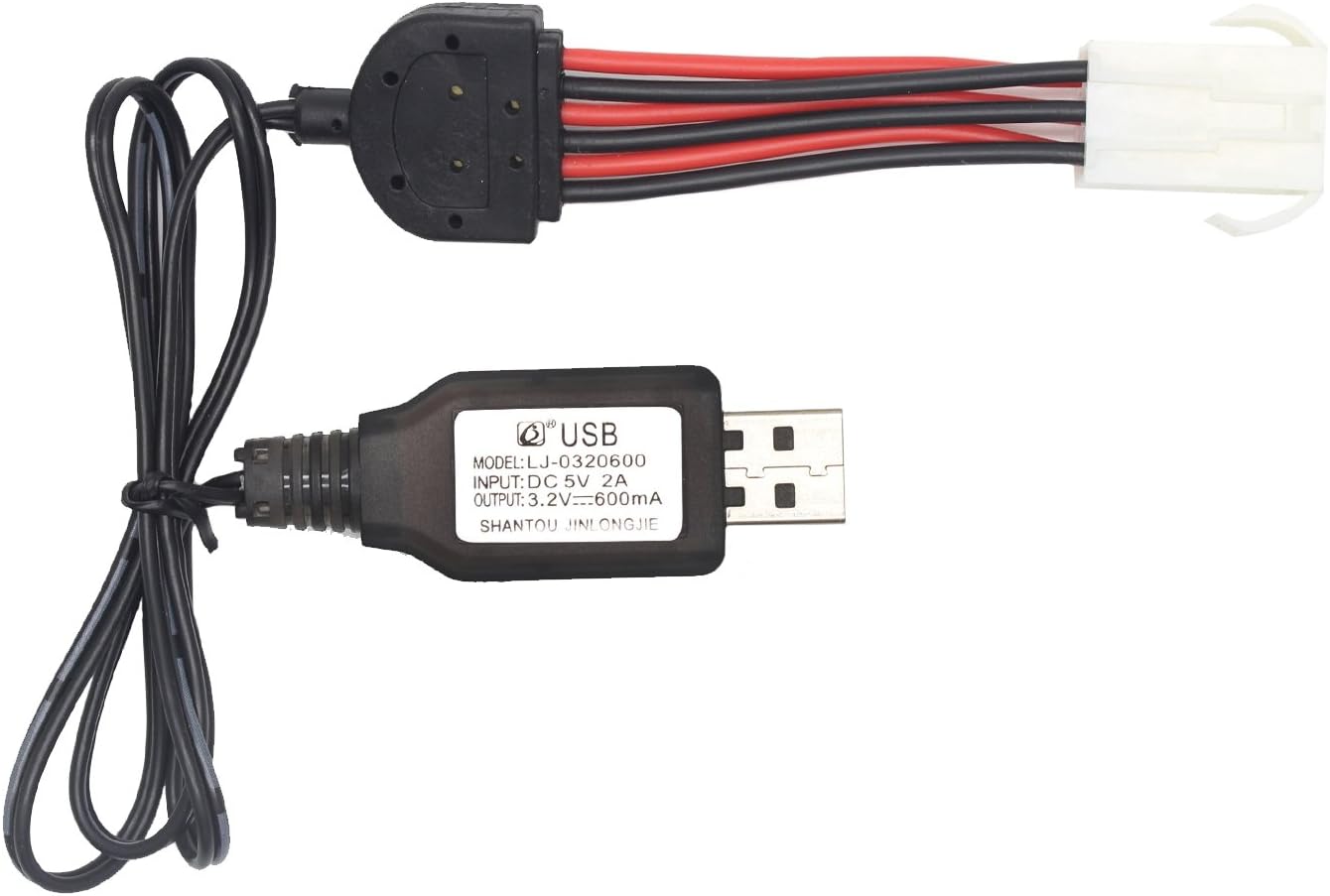

    Je suis papa de 2 garçons (9 et 7ans) et un peu bricoleur.
    Je rencontre un problème récurrent avec les batteries de leurs voitures radiocommandées. (ils ont les 2 mêmes, histoire d'éviter les disputes).
    En effet, les voitures fonctionnent en 9.6v, la batterie est composée de 3 éléments rechargeable de 3.2V. La mise en série des piles est faite dans la voiture.
    https://www.amazon.fr/Hosim-Recharge.../dp/B076CDQYTH
    Au fur à mesure des utilisations des voiture, je m’aperçois que les vitesses sont beaucoup moins élevées par rapport au début. Avec mes légères connaissance en électronique, je me dit baisse de vitesse = baisse de tension.
    Donc je remets en charge les batteries, vérification des tensions aux bornes des piles, pour les deux blocs batteries, c'est la 1 ère pile de la série qui est HS ( 0v pour un bloc et 2v pour l'autre), les autres 3.2V.
    Donc je recommande des batteries (les mêmes), après quelques utilisations, même problème, la 1 ère pile de la série HS.
    Dans le montage en série , la pile délivrant le + au système a-t-elle plus de contrainte?
    Je ne comprends pas pourquoi c'est toujours cette pile qui devient défectueuse.
    Si des personnes plus expérimentées peuvent me renseigner, je suis preneur de comprendre ce qui se passe?
    Merci A+ Nico

    tu parles de batteries puis de piles.
    Or il ne s'agit que de batteries, un pile n'est pas rechargeable.
    800mAh est bien trop faible.
    De plus 9.6V ce n'est pas du lithium-Ion (3.6V par élément) mais du lithium Fer Phosphate (3.2V par élément).
    Mon conseil: évite d'acheter sur ce site qui ne vend que de la m...e
    Une batterie bien conçue et avec de bons éléments ne crée pas un tel déséquilibre, mais a 20 euros ne t'attends pas à des miracles, c'est 3x moins cher que le prix normal

    De plus, je viens de voir que les chargeurs vendus avec les batteries sont :
    -3.2 v 1000mA
    -3.8V 1000mA
    Déja je suppose que la charge doit être beaucoup trop rapide avec ces valeurs.
    De plus, le chareur 3.8V ne peut-il pas créer une légère sur tension qui pourrait rendre HS l'accumulateur?

    Donne un lien vers les chargeurs dont tu parles.
    Sur une batterie lithium, normalement constituée, donc avec son propre circuit de sécurité intégré dans le pack des cellules, il n'y a aucun risque.
    Encore faut-il que ce soit le cas et le lien que tu indiques me fait croire qu'il n'y a pas de protection dans ce pack, sans quoi ils l'auraient précisé.
    Un chargeur pour du Lithium-ion n'est pas compatible avec du lithium fer phosphate et vice versa.

    Quand tu parles déséquilibre, c'est un déséquilibre de tension?
    Oui, typique de pack qui ne contiennent pas de carte d'équilibrage et probablement un assemblage très sommaire avec des soudures par points à la one again.

    Bonjour, d'après ce que je vois, les cellules sont accessibles sur le connecteur par les + et - 3+ 3- , et sur la page Amazon, le chargeur fournit 3.2V 600mA
    en fait tout est en // parallèle pour la charge. https://images-na.ssl-images-amazon....AC_SL1500_.jpg
    donc je soupçonne la voiture utiliser une batterie pour la direction et les 2 autres pour la propulsion .....

    Effectivement, la charge se fait en //.
    Après le mise en série des cellules se fait dans la voiture par le connecteur, pour faire le 9.6V. (photo 3)

    *//o un genre de connections entre les 6 broches ? * = - / / liaisons entre les batteries et o = +

    j'avais bien compris si seulement il y avait un vrai chargeur et une vrai protection ... il y aurait moyen de faire durer cette batterie ..

    -Le pseudo chargeur fournit avec la batterie ne dispose pas de contrôleur de charge.
    -La batterie 9.6v 800mAh est composée de 3 éléments LiFe, sur les deux batteries, seul 4 accus sont en état de fonctionnement.

    De ce que je comprend du schéma posté par Nicolem59, le problème serait plutôt une absence de protection à la décharge ?
    Parce que bon OK le système de charge n'est pas très très académique j'en conviens, mais je ne vois pas en quoi ça pose un problème d'équilibrage lors de la charge. Parce que là il n'y a que deux fils qui partent vers la voiture, donc aucun moyen de contrôler individuellement les cellules à l'usage.

    oui, et idéalement couplé à un VRAI chargeur 9.6V, parce que là comme ça la magouille de la charge en parallèle ne me parait à priori pas compatible avec un BMS.
