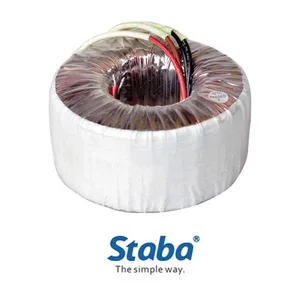

    Pas facile de trouver un transfo 220v/ 110 v.
    Mais il y a ça:
    https://www.manomano.fr/catalogue/p/...6va-11222932#/
    Suffit de l'utiliser en autotranfo, sans s'occuper du secondaire.
    MM

    Maintenant chez l'ami "ali" on trouve (multi tension):
    https://s.alicdn.com/@sc01/kf/HLB1Jp...x300.jpg_.webp (montage en auto tranfo)
    Reste à trouver la puissance adéquate.
