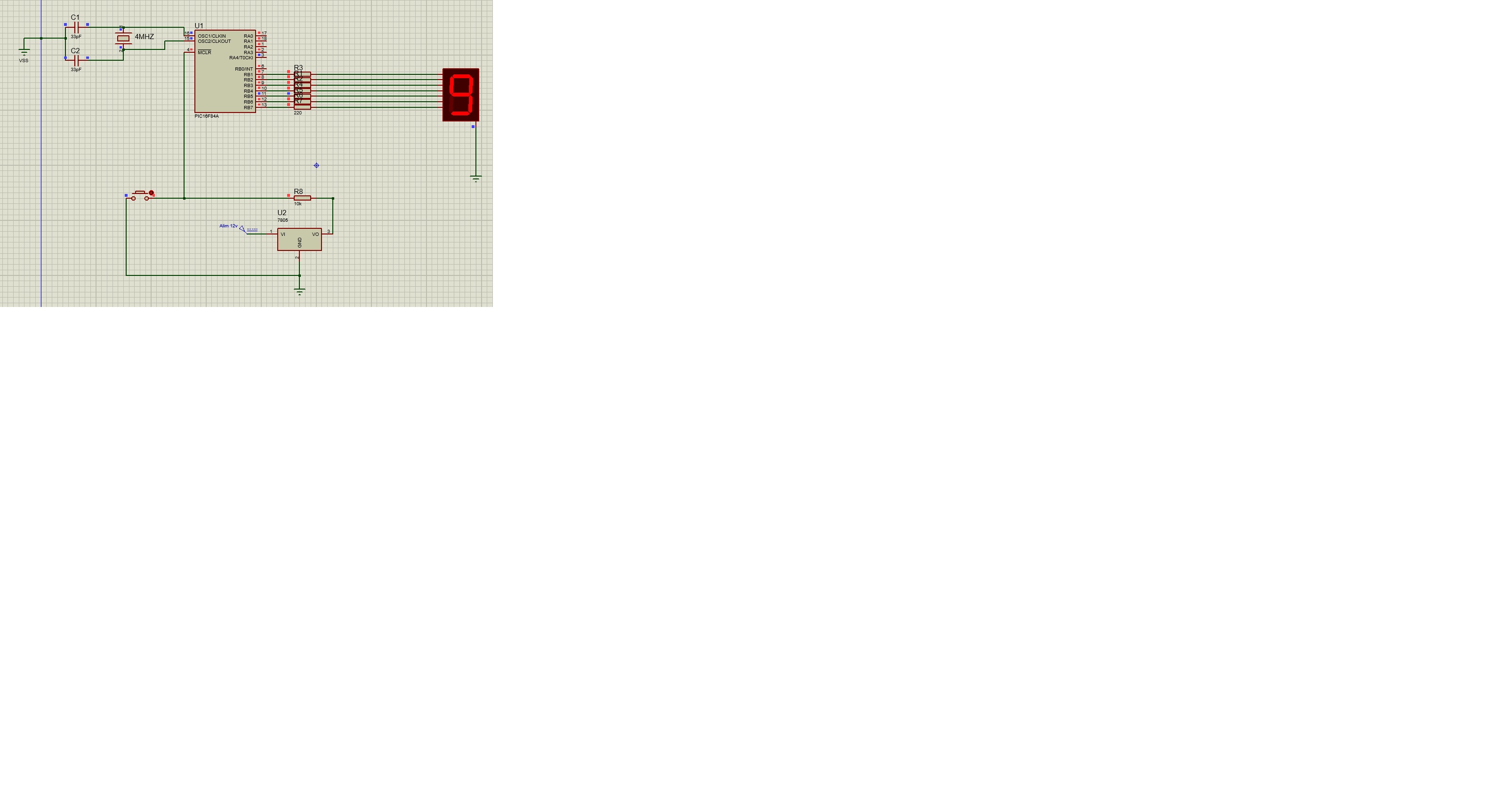

    invite6ca8af64
    Re : PIC 18f + LED + RESISTANCE, çà marche pas!
    Bonjour, j'ai laissé le 18f pour un 16f84a, car effectivement, ce qui me pose problème , c'est la config !
    Bon pour la led c ok avec le 16f84 !
    J'ai donc avancé un peu et refait un circuit pour piloter un 7_segments avec mon 16f84, mais je dois avoir un souci d'interruption car le programme se lance et redémarre à la fonction six() avant d'être arrivé à la fonction zero !

    Mon circuit :
    https://www.hebergeur-image.com/uplo...c791a32cde.jpg
    P.S: Dans le prog, j'ai redéfini les bits pour chaque affichage, mais j'ai aussi fait mon prog avec un tableau et ses valeurs en hexa pour chaque chiffre, le résultat est le m^me, merci pour votre aide !
    Rappel : je suis qu'un vulgaire débutant pour qui le monde des PICS est très très vaste, donc désolé si j'ai blessé certaines personnes, j'ai moi aussi travaillé des nuits entières à coté de mon travail pour apprendre des choses, ici, ce n'est qu'un loisir pour moi, mais c'est vraiment interressant, et plonger dans le datasheet sans avoir bricolé un peu, c'est compliqué, mais çà commence à rentrer !!!
    paulfjujo
    bonsoir,
    à verifier :
    config bit incomplete ?
    watchdog ?
    une autre façon :
    Code:
    void zero(void){
         PORTB = 0b11011010;
    void un(void){
            PORTB= 0b00001100;
    suggestion:
    voir une 3em façon
    usage d'une table ....contenant les 10 codages 7 seg
    char Table[10]={ 0b11011010,0b00001100; ..., ...etc..};
    une boucle for avec indice de 9 à 0 pour balayer les 10 elements de la table
    avec une tempo entre chaque évolution d'indice
    invite6ca8af64
    Salut Paulfjujo, j'ai essayé les deux façons de coder, j'ai également essayé en désactivant le watchdog :
    Code:
    #pragma WDT = 0
    De plus, j'ai le même résultat sous proteus qu'in situ !
    Que puis-je rajouter en mot de config ?
    invite6ca8af64
    Je dois vraiment avoir un problème dans ma config car je vois pas pourquoi la boucle ne s'effectue pas jusqu'au bout !
    Code:
    while(1){
            neuf();
            delay();
            huit();
            delay();
            sept();
            delay();
            six();          /*Le programme reprend à la fonction neuf() ici */
            delay();
            cinq();
            delay();
            quatre();
            delay();
            trois();
            delay();
            deux();
            delay();
            un();
            delay();
            zero();
            delay();
    J'ai en affichage :
    9 -> delay -> 8 -> delay ->7 -> delay ->6 ->9 ->etc ....
    paulfjujo
    REGISTER 6-1: PIC16F84A CONFIGURATION WORD
    bit 13-4 CP: Code Protection bit
    1 = Code protection disabled
    0 = All program memory is code protected
    bit 3 PWRTE: Power-up Timer Enable bit

    config:
    0b11111111111001 (code protect disabled Watchdog =0 oscilateur= XT)
    Code:
    void main(void){
        TRISA = 0b00000000;
        TRISB = 0b00000000;
    	PORTA=0;
    	PORTB=0;  // fixe aussi la sortie RB0
    	INTCON=0;  // inhibe les interruptions
    	remplacer les appels de fonction neuf ,huit ...
    	par une simple affectation directe
    	while(1)
    	PORTB=table[9];
    	delay();
    	PORTB=table[8];
    	delay();
    	.. etc ..
    	ou dans une boucle explorant une table
    	while (1)
    	{for (i=9;i>0;i--)
    	   PORTB=Table[i]; // table avec les 10 configuration 7 segments
    	   delay();
    * vérifier si le mot de config est bien inclus dans le chargement du *.hex dans le PIC
    Quel programmateur ?
    quel programme (programmateur) ( inclus dans MPLABX IDE ? ou programme externe genre Pikit3 standalone .exe?)
    post ton projet complet ...
    test ton programme en mode Debug ... pas à pas ..
    Dernière modification par paulfjujo ; 07/04/2021 à 10h27.
