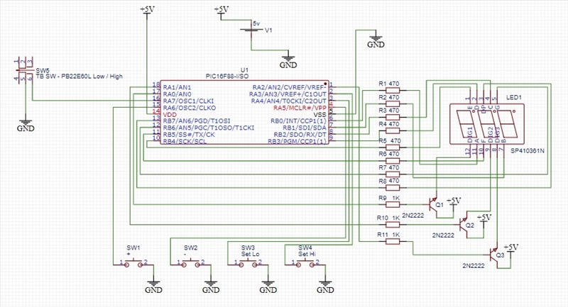

    Je restaure de vieux PC 386/486/Pentium
    Et j'ai un coté nostalgique des vieux afficheurs de la fréquence (inutiles à la base) avec le mode Turbo Low / High.
    vous en avez toute une palanquée ici
    On paramétrait 2 valeurs sur ces afficheurs, mode Low et mode High à l'aide de jumpers (la bonne époque du non-automatique).
    Aujourd'hui, je souhaite me faire un petit circuit avec microcontroleur, et j'ai commencé un schema :
    Mon problème : J'ai jamais fait de circuit électronique de la sorte avec microcontroleur, mais j'ai fait 1 an de programmation assembleur sur HP48 il y a.... 25 ans ^^
    Et je connais légèrement le C et le basic.
    Le but de mon montage : Afficher 2 valeurs de 1 à 999, en fonction du mode Low / High.
    Par exemple en Low : afficher 50 et en mode High : 100
    Ces valeurs doivent être stockées en mémoire non volatile (2 variable à stocker : Low et High).
    J'ai donc ajouté 4 boutons : [+] [-] [set Low] et [set High]
    Un switch passe du mode LOW au mode HIGH pour afficher les valeurs correspondantes.
    J'ai besoin du choix du microcontroleur (J'ai mis un PIC pour commencer).
    Un impératif : Le circuit final doit être le plus petit possible (SMT / CMS).
    J'ai besoin d'aide pour mes choix, s'ils sont bon, mon circuit est-il viable ?

    Re : [Projet] Afficheur Turbo Low/High LED Vieux PC XT/AT
    Hello !
    quelques erreurs/interrogations :
    - Q1 à Q3 doivent être des PNP (donc sortie à l'état bas pour les rendre passants)
    - voir si le µC supporte le courant sur les segments (ici on est en "sink" et pas en "source", ne pas oublier de valider le courant "maximum cumulé des IO")
    - pour SW1 à SW5, bien vérifier que le µC choisi dispose de résistances de pull-up sur les entrées correspondantes (sinon ajouter une 47k vers le +5V)
    - ne pas oublier des condos de découplage au plus près du PIC
    Voilà, bon amusement nostalgique
    Laurent
