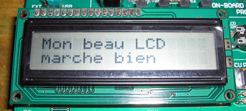

    Bonjour a tous, J'ai un afficheur LCD 2x16 de référence : LCD1602LC de marque Velleman
    Voilà les Spécifications : http://www.velleman.be/fr/fr/product/view/?id=341807
    Et j'ai un PIC 16F628…
    Je voudrais savoir ci quelqu'un pourrais m'écrire un petit programme pour le 16F628 qui afficherais un caractères ou deux (ex: A ) sur l'afficheur.
    Je vous remercie d'avance.

    Invité
    Re : Aide PIC à programmé pour faire marché un affichage LCD
    pour un pic16f84a @8Mhz avec un LCD HD44780 ou compatible en mode 4 bits,
    bits de config : clock HS, pas de watchdog, pas de power up timer
    RB2 : RS
    RB3 : EN
    RB4...7 : D4...D7
    source mikroC :
    Code:
    void main()
            LCD_Init(&PORTB) ;
            LCD_Cmd(LCD_CLEAR) ;
            LCD_Cmd(LCD_CURSOR_OFF) ;
            LCD_Out(1 ,1, "Mon beau LCD");
            LCD_Out(2 ,1, "marche bien");

    5 minutes, dont 4 pour prendre la photo.
    Alors vous vous y mettez quand, au mikroC ?
    surtout que pour les pic16f84a, c'est gratuit.

    pour le cablage regarde page 240 dans ce pdf :
    http://www.mikroe.com/pdf/mikroc/mikroc_manual.pdf
    A+,
    Bruno

    Invité
    modifs sur le schéma :
    brancher les bornes d'un potentiometre de 10k sur le +5 et la masse, et le point milieu sur Vc broche 3 du LCD (contraste)
    relier R/W (broche 5), ainsi que D0 à D3 (broches 7 à 13) du LCD à la masse
