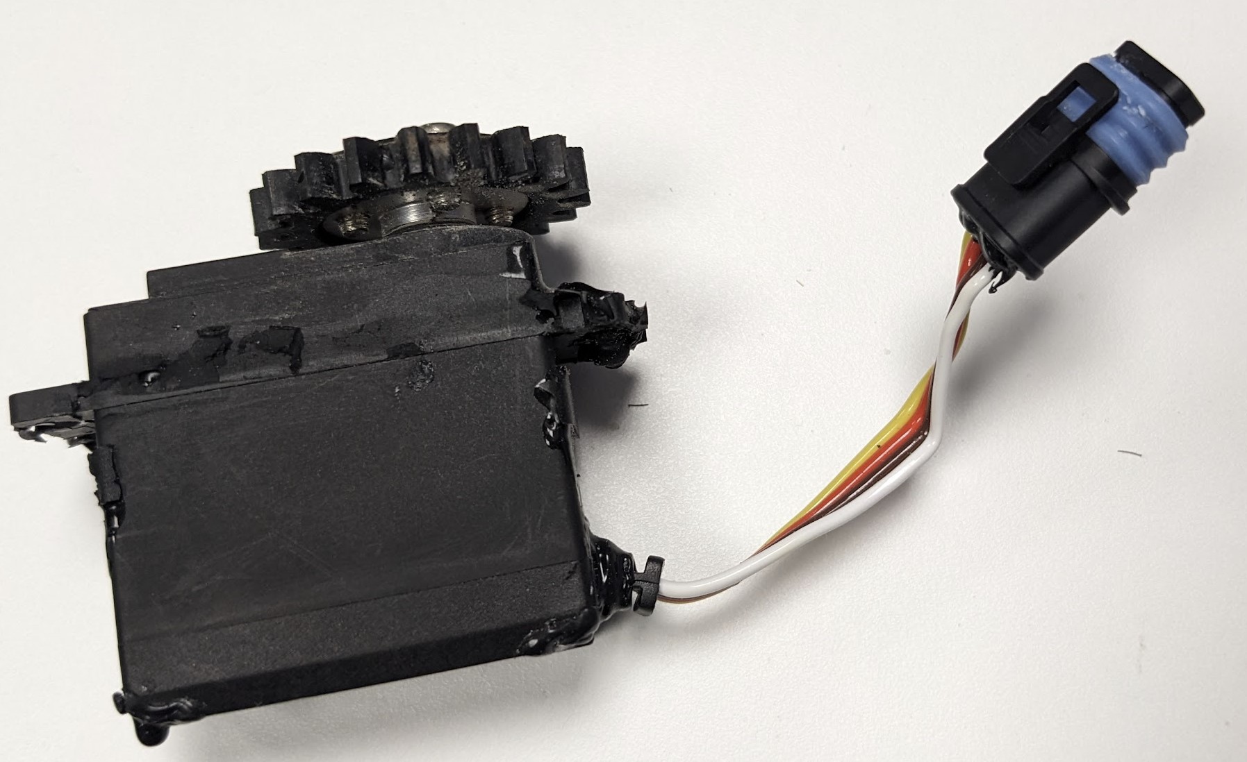

    Je veux piloter un servomoteur que j'ai pris sur un mécanisme déjà existant. Il est brandé donc je n'ai accès à aucun numéro de série ou dénomination qui pourrait aider à l'identifier ...
    Il est de taille standard pour un servomoteur, avec une roue dentée à 360. Dans le système dans lequel il est placé il sert à faire tourner une roue dentée dans un sens puis dans l'autre, il faut quand même un certain couple.

    Tout ça pour dire que j'ai essayé de le piloter avec mon arduino mais ... impossible ! J'ai mis le 5V sur le fil rouge, le GND sur le marron et j'ai tenté de pilote en PWM sur le jaune puis sur le blanc mais rien à faire. j'ai aussi regardé si je pouvais lire une valeur analogique sur le blanc ou le jaune (puisqu'il devrait s'agir d'une valeur de recopie pour connaitre la position) mais là aussi c'est un échec, la valeur lue n'est pas stable du tout et ne vérie pas quand je force la rotation.
    J'ai aussi essayé de l'alimenter avec une alimentation externe au cas où l'arduino soit limitant, j'ai même tenté de passer à 12V mais toujours rien.
    Malgré sa forme, est-ce que ça pourrait être un moteur à CC avec 2 phases ? ... Je ne suis pas habitué aux servos alors je suis un peu perdu.
    Merci pour vos lumières, si vous en avez pour moi ^^

    Avez-vous mesuré les résistances entre les différents fils du connecteur ?
    castriplomb
    Re : Servo 4 fils ? ...
    Oui en effet !
    J'ai une valeur qui bouge pas mal quand je me pose entre le rouge et le marron et qui à l'air de se stabiliser autour de 67 kOhm.
    273 kOhm entre rouge et jaune.
    3 MOhm entre rouge et blanc.
    93 kOhm entre marron et jaune.
    3 MOhm entre violet et gris.
    2.32 MOhm entre blanc et jaune.

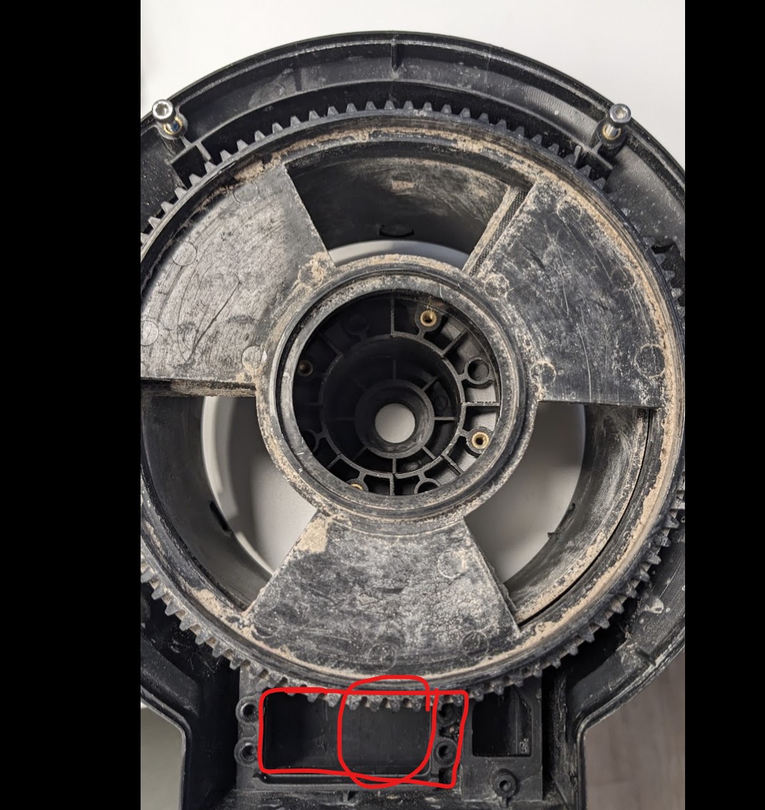

    il est localisé là où je l'ai (magnifiquement) représenté en rouge. En faisant tourner le planétaire dans un tour ou dans l'autre il ouvre les volets qui donne sur un réservoir plus haut.

    Il y a !! hum!! beaucoup d'années ! les télécommandes fonctionnaient avec le zéro V, le + 2,4 V, le -2,4 V, le signal
    Il va te falloir récupérer le décodeur qui va avec

    On va dire le rouge c'est le plus ? 2,4 V
    le noir le -
    Le marron ?
    le blanc ,
    Violet et gris ?
    Le signal sur ?
    le - 2, 4 V ?
    le jaune ?
    7 Fils ?
    Il faut espérer que les tensions des divers essais n'auront pas calqué quelque chose !!

    Violet et gris c'est une erreur de retranscription de ma part, j'ai branché des fils sur le connecteurs avec des couleurs différentes. Il faut lire à la place "marron et blanc". Il n'y a bien que 4 fils en tout comme sur la photo.
    Moi j'ai supposé + sur rouge, GND sur noir, et signal sur jaune ou blanc et retour de position sur jaune ou blanc.

    Non en réalité il n'est pas brûlé du tout, ni usé, c'est simplement qu'il est dans un logement qui doit être étanche, il a donc un cordon de genre de silicone noir qui est mis autour. Quand on le démonte ça laisse des résidus.
    Je veux le ré-utiliser avec le même bloc électronique, je n'ai donc pas le choix que de comprendre comment il marche.
    Merci pour ces explications, mais même dans le cas où ce serait du RS4895 cela ne prendrait que 2 fils ? Et il y aurait toujours les 2 fils de puissance à priori. Mais il est vrai que je n'ai essayé que le PWM.

    Alors fais celui là,
    sur le noir le - le rouge le + 2,4 V et un signal sur le blanc ou sur le jaune et tu vois ce qui se passe

    MERCI @Positron1 !!!
