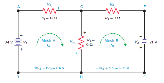

    J'essaie de comprendre la solution de 2 exercices. Quand je pense avoir compris sur l'un des 2, j'essaie d'appliquer la même méthode à l'autre, et ça ne marche pas.
    Voici le premier :
    Là, je pensais avoir compris les éléments ci-dessous :
    • Dans la maille A, le courant fictif IA circule dans le sens contraire au sens conventionnel, donc le signe algébrique de la tension source est négatif (-84V).
    • Dans la maille B, le courant fictif IB circule dans le sens conventionnel, donc le signe est positif (+21V).
    • Dans la maille A, le courant IA s'applique aux résistances R1 et R3, donc la chute de tension est de (12+6)IA. Le courant IB de sens contraire à IA s'applique également à R3, donc le signe est négatif, -6IB. L'équation de la maille A donne : 18IA-6IB-84=0
    • Dans la maille B, pour les mêmes raisons que ci-dessus, je trouve l'équation : 9IB-6IA+21=0
    Bingo ! Je me dis que j'ai compris, puisque mes résultats sont identiques à ceux indiqués en bleu sur l'exercice...
    Mais... exercice 2 :
    Le résultat donné, avec toutes les résistances de valeurs 2 Ohms est :
    • Maille A : 6IA-2IB=12
    • Maille B : -2IA+8IB-2IC=0
    • Maille C : -2IB+6IC=-8
    Mon raisonnement est le même :
    Maille A :
    • Courant dans le sens conventionnel : +12V
    • Chute de tension au niveau des résistances : 6IA-2IB
    • Résultat : 6IA-2IB+12=0 (le signe de V1 n'est pas bon...)
    Maille B
    • Chute de tension au niveau des résistances : 8IB-2IA-2IC (puisque les courants IA et IC sont inversés par rapport à IB)
    • Résultat : -2IA+8IB-2IC=0 (égal au corrigé)
    Maille C :
    • Courant dans le sens inverse au courant conventionnel : -8V
    • Chute de tension au niveau des résistances : 6IC-2IB
    • Résultat : -2IB+6IC-8=0 (Erreur sur le signe de V2)
    Bref, je nage complet.
    Quelqu'un pourrait-il m'aider à y voir plus clair, et m'expliquer ce qui ne va pas dans ma façon de voir les choses ?
    Ou bien m'expliquer son cheminement pour arriver aux bons résultats...
    Je rame complet, et ne veux pas passer à autre chose avant d'avoir bien compris, car je sais bien que c'est une des notions fondamentales à comprendre avant d'aller plus loin !
    Merci encore par avance, et bonne soirée à toutes et à tous !

    Je dois reconnaitre que, moi aussi, j'ai des problèmes.
    Pourriez-vous préciser la signification des flèches courbes pointillées ou non et des +- , du sens conventionnel.
    Premier schéma :
    Nom : exo1.png
Affichages : 214
Taille : 24,5 Ko
    Si on interprète les + et - sur les résistances comme potentiel +>potentiel -, alors IA circule dans le sens inverse de la flèche, donc dans le sens conventionnel.
    Pointillé signifierait alors sens de parcours de la maille
    J'obtiens -84=-18 IA+6 IB.
    (remarque : j'utilise la loi des mailles sous la forme somme des fem = somme des RI, avec +fem si on sort par le pole +, vu l'expression donnée, cela a l'air d'être leur méthode, mais il reste un problème de signe)
    Deuxième schéma : la flèche est pleine, il n'y a pas de + et - sur le dessin, j'interprète la flèche comme sens du courant et sens de parcours.
    Première maille +12=6 IA -2 IB
    Conclusion : il n'est pas anormal que vous ayez des problèmes.
    Avez-vous un dessin qui explicite la signification des flèches +- et un texte qui énonce en clair ce qu'ils appellent loi des mailles.
    Je sais, par exemple, que les Suisses mettent les flèches sur les résistances en sens inverse de ce qui se passe en France.

    Re : Loi de Kirchoff et méthode des courants de maille
    Citation Envoyé par Gnifrus Voir le message
    … Quel erreur fais-je? …
    Je ne lis même pas tant que je ne vois pas tous les requis sur le schéma.
    1- le courant "se flèche" sur le fil qu’il parcourt;
    2- dans une branche, le courant est le même sur toute la branche. Une flèche suffit;
    3- près de chaque flèche, on nomme le courant du symbole qu’on a choisi;
    4- près de chaque flèche tension que l’on a dessinée, on écrit l’expression de cette tension exemple Rx*Ix;
    5- dans une branche, il n’y a qu’un sens du courant, pas comme tu l’as fait où dans tes deux mailles avec une branche commune, tu as deux sens opposés pour le même courant;
    6- il faut aussi poser une équation pour les courants au nœud.

    pourquoi tu mets des moins devant tes tensions? comme tu définis un sens à ton courant, la tension sera positive Vr=RxIr dans le sens que tu as dessiné tes tensions sur les résistances
    et aussi sur ton schéma ton (-V1) c'est V(BA) donc V1=84V, ou tu as dessiné la flèche à l'envers.
    Antoane
    Responsable technique
    Par ailleurs, je recommanderais de conserver des expressions littérales (eg. avec "V1" au lieu de "84") aussi longtemps que possible, pour plus simplement pouvoir vérifier les équations par homogénéité (vérifier qu'on ne se retrouve pas à additionner des volts et des ampères), avant l'application numérique finale.
    Supposant que tes équations sont bonnes :
    -84-18IA+6IB=0
    21-6IA+3IB=0
    serait un système linéaire de deux équations indépendantes et à deux inconnues, il y aurait donc une unique solution.

    En effet, il est indiqué dans le corrigé :
    Maille A : -84 + 18*IA - 6*IB = 0
    Maille B : 21 - 6*IA + 9*IB = 0
    Je ne comprends pas où est mon erreur...désolé.

    Vos résultats sont corrects !
    Et donc ceux du corrigé sont faux.
    Antoane
    La figure du premier post suggère que les courants Ia et Ib du corrigé (notations bleues) sont à l'ooposé des tiens. Normal alors que les signes des courants soient opposés entre tes résultats et ceux du corrigé.
    gts2
    Dans cette figure, il y a contradiction entre la ligne verte en pointillé et les +- sur les résistances pour ce qui est du sens du courant.
    C'est pour cela que j'avais demandé des précisions sur les notations, précisions qu'on n'a toujours pas aux bouts de 12 messages.
    Gnifrus
    Je comprends mieux tes remarques, gts2, ainsi qu'Antoane, concernant le sens du courant en fonction des différences de potentiel.
    Effectivement, il ne va pas dans le sens indiqué par la flèche en vert pointillé.
    Je n'ai pas pu te répondre jusque là, car ces notions ne sont pas très claires pour moi, et je confonds un peu tout, à mon niveau.
    Toujours est-il que j'ai enfin compris, et surtout appris une méthode (merci gienas ). En appliquant cette méthode au 2ème exercice, j'ai pu trouver le bon résultat, c'est super.
    Merci beaucoup à tous d'avoir pris de votre temps pour me venir en aide, c'était loin d'être gagné !!!
