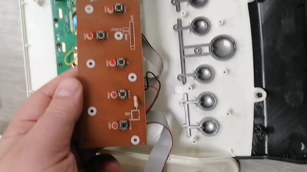

    J’ai un vélo elliptique de la marque Reebok Z9 avec un système de freinage magnétique et j’ai un sérieux problème que je n’arrive pas à régler. J’espère vraiment que quelqu’un peut m’aider svp.
    Le problème c’est le moteur qui n’arrête pas de tournée alors qu’il est censé rapproché ou éloigne le frein magnétique (support avec des aimants) de la roue d’inertie du vélo elliptique lorsqu’en appui sur le bouton up ou down de la console. Il y a une dureté de 1 à 32.
    Le servomoteur tourne à l'infini, ce qui fait que le vélo est toujours sur la dureté maximale encore pire il est freiné complètement impossible de pédaler puisque le support aimant touche carrément la roue d’inertie, et est donc inutilisable.
    Les essais de réparation que j’ai fait par moi-même sont :
    1-changement le capteur photoélectrique GK152 et finalement ce n’était pas le problème.
    2-j’ai acheter un potentiomètre qui se rapproche du potentiomètre d’origine en matière de longueur et référence et ça n’a pas fonctionner car la référence du potentiomètre d’origine c’est XCB5K que je n’ai pas trouvé sur internet et même sur aliexpress mais la référence du potentiomètre que j’ai achetée c’est B5K et j’ai essayé aussi le B5K-60° et la question qui me vient en tête c’est esque lorsque le moteur tourne à l'infini donc automatiquement le problème c'est le potentiomètre ou bien c'est pas forcément ? donc je ne sais plus si je doit tester d’autre élément électronique ou je dois trouver le potentiomètre avec la référence exacte que l’original (XCB5)
    Avez-vous une idée de comment réparer ce problème ? Ou m’orienter ou je peux trouver le potentiomètre avec la référence XCB5K

    Débranches ton moteur et contrôles la tension, il doit être certainement alimenté en permanence dû à une commutation défectueuse Ce que tu dois contrôler en premier (mosfet ou autre)
    Dans les potentiomètres il y a deux modèles les logarithmiques et les linéaires, pour toi peu importe, cela doit fonctionner, il ne reste que le montage et ça c'est mécanique, ça tu vois, couper l'axe, faire un plat en fonction de la position du curseur (important)

    ou puis je trouver le mosfet ? c'est dans la console c'est ça ??
    Oui
    et comment le tester ?
    Déjà, il faut un multimètre et savoir s' en servir, est ce le cas ?
    esque je doit le détacher de la carte mère de la console ou pas besoin ?
    S'il est en court jus , pas la peine de le démonter pour les mesures, mais ensuite il faudra le dessouder pour le remplacer
    Une photo de la carte permettrait de se faire une meilleure idée

    C'est pas celui là, ça c'est un régulateur, 5 V probablement

    bonjour oui effectivement c'est un régulateur de tension 3.3 v pas un mosfet mais j'arrive pas a trouver le mosfet je vous laisse ci dessous la photos de la carte mère de l'afficheur (la console) et dite moi c'est le quel le mosfet

    Il n'y a pas apparemment, c'est sur l'autre carte
    Pour le trouver il faut suivre la piste des fils qui vont au moteur

    Il doit bien y avoir des fils qui vont au moteur qui partent de la carte mère, où sont ils ?
    Le composant, mosfet ou autre est peut-être monté sur un radiateur, il est bien quelque part ! peut-être une ruse de sioux ! les fabricants en sont friands
    Positron1
    Re : Vélo elliptique reebok Z9 servomoteur défaillant
    Comme dis plus haut les fils du moteur arrivent sur la carte, suis les et tu verras bien où ils aboutissent, le noir (je suppose est la masse) et un rouge pour l'alim ?

    Ah et bien là au moins on ait de quoi on parle !!
    La commande devrait se trouver dans le boitier bleu avec le potar et la roue dentée de régulation
    Dans ce boitier bleu qui y a t il ? une carte ?

    Effectivement, pas d'électronique il ne te reste plus qu'a faire ce que je t'ai dis en #16
    Trouver le composant qui alimente le moteur qui, compte tenu de sa puissance ne doit pas être bien gros un simple petit transistor doit suffire
    Il y en a trois près du régulateur qui pourrait faire l'affaire

    salut , les transistors que je doit vitrifier c'est cela que j'ai entouré en rouge ?? voir la photos Nom : WhatsApp Image 2024-12-07 à 14.49.22_dc275cce.2jpg.jpg
    Possible ! ? un pour l' AV et un pour l'AR
