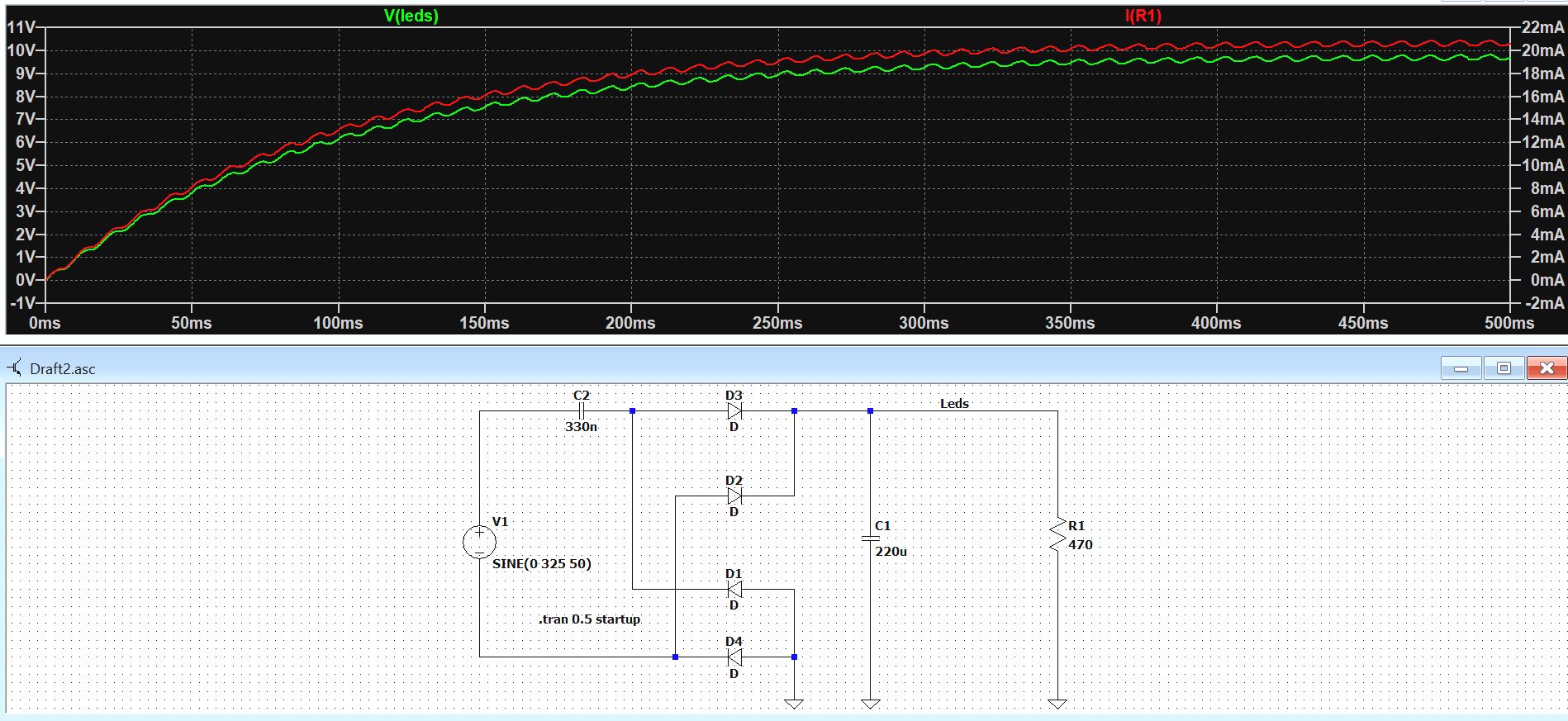

    Re : lampe "disco" chinoise
    pas d'accord sur l'appel de courant au démarrage, le circuit 0,33µF - 220µF met env. 300mS à générer 9v 20mA.
    d'ailleurs je ne vois pas à quoi sert la 3,3ohm... il faudrait mieux 100 à 220ohm sur le secteur, avant le 330nF
    L'assemblage moteur - Leds est débile
    Le condensateur 220µF est il encore fonctionnel ?
    si 1 Led rouge ou verte est coupée, le 220µF prend 325vDC !

    En résumé ; 150 ohm à l'entrée 230 volt et un condo 400 v

    Oui, c’est normal. Le condensateur ne sert qu’à filtrer (très peu d’ailleurs), je suis même d’avis de le supprimer.
    La tension à ses bornes doit rester très faible, somme des trois LED soit moins de 8V.
    Je trouve un peu débile le moteur aux bornes d’une seule des trois LED. Ça vaudrait le coup d’essayer de le mette aux bornes des trois en série. Il tournera plus vite mais est-ce grave?
    S’il va vraiment trop vite, tu peux ajouter une résistance en série de valeur imprédictible faute de connaître son courant. À trouver expérimentalement.
    220μF/400V est "énorme" inutilement car pas plus d’une dizaine de volts.

    Les 400v pour le condo est justement le seul moyen qu’il n’explose pas en cas de rupture de la chaine led
    Meme avec une R de kilo ou mega ohms la tension finira par arriver a la tension max du secteur redresse
    Seule la consomation du faible courant qui passe l’alim capacitaire empeche cette montee
    en se référant au schéma du post #1,
    0,33µF 400v pour le condensateur "chuteur" de tension.
    220µF 35v après le pont de diode.
    c'est bien le 220µF 35v qui doit ramasser en cas de coupure d'une Led rouge ou verte.
