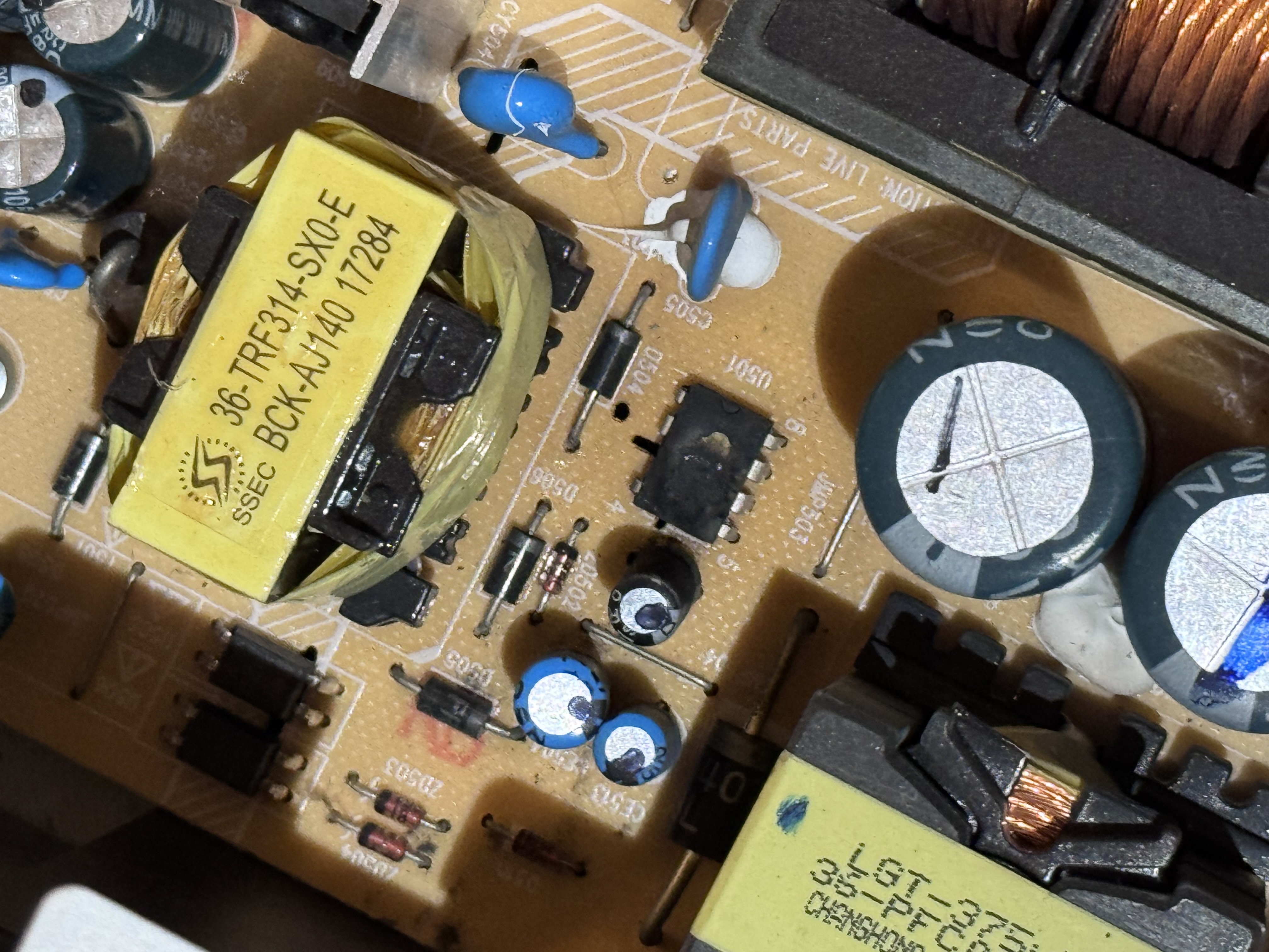

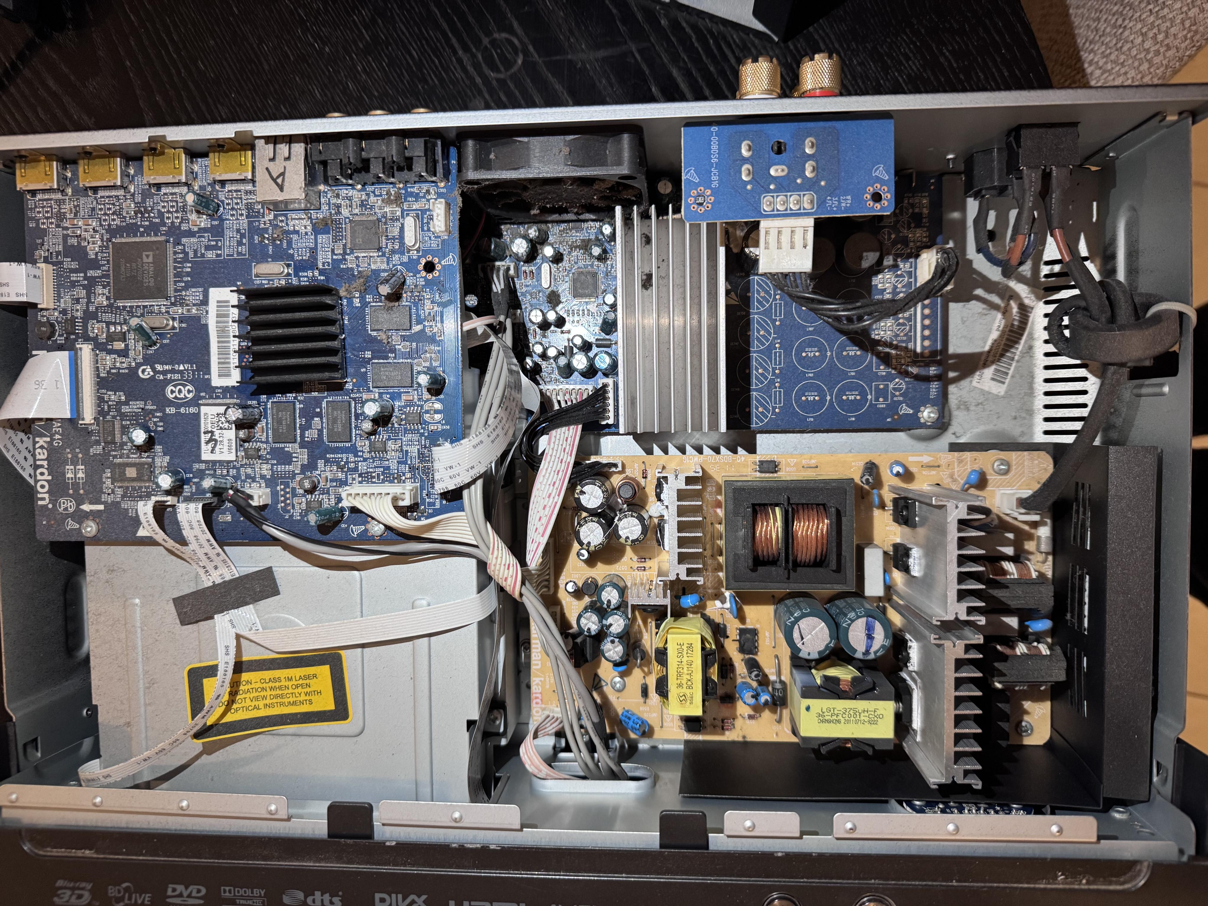

    Mon amplificateur Harman Kardon BDS 270 ne s’allume plus du tout.
    Je l’ai ouvert pour essayer d’identifier un problème.
    Ce circuit m’a l’air complètement grillé. C’est le seul que je vois dans un état «*anormal*».
    Je n’arrive pas à identifier ce que c’est. Est-il possible de le changer selon vous ?

    Il est complètement mort, le problème c'est comment connaitre sa référence, j'en ai changé un , une fois sur un lave linge mais sa réf ? !!et puis ce n'et pas dit que ce soit la même, si je retrouve je te le dis et tu tentes, tu auras peut-être plus de chance avec d'autres réponses
    C'est possible de le changer mais on ne connait pas tes compétences ni ton outillage
    De plus avant toute chose il faudrait savoir s'il n'y a pas d'autres composants de morts et qui seraient responsable de la panne, à vérifier donc

    Merci pour votre réponse. J’ai réussi à trouver sa référence via une vidéo YouTube d’une personne qui le changeait également. J’attend ma commande d’ici quelques jours et je vous tiendrai au courant

    C'est un TNY180PN.

    Merci Laurent c’est bien ce que j’ai commandé. Vous êtes au top
