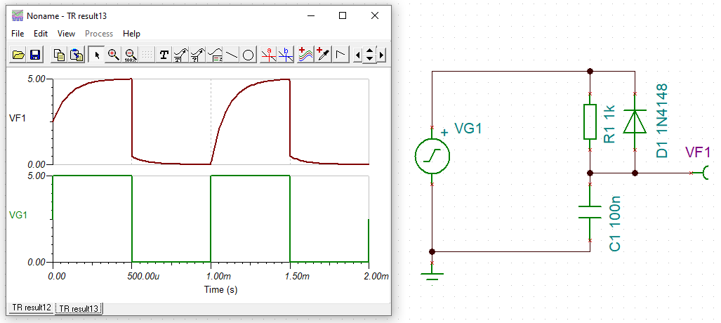

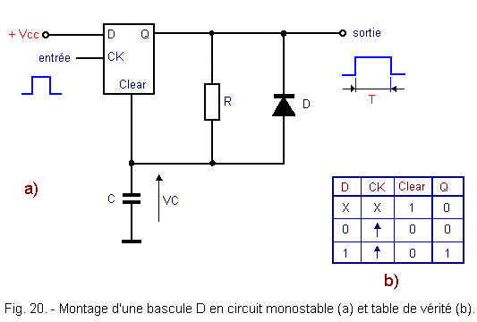

    J'ai réussi à retrouver le dernier schéma qui m'a posé problème, c'est dans le cadre de notre cours sur les bascules, un circuit monostable tout simple :
    Nom : image_2025-01-25_105652236.png
Affichages : 132
Taille : 4,5 Ko
    Donc je comprends le pourquoi, ça sert à diviser la fréquence par deux, je sais comment fonctionne une bascule D mais pour ce qui est du condensateur, je vois qu'il va se décharger dans le clear mais par rapport à son intéraction avec la résistance et la diode je vois pas (d'ailleurs pourquoi la diode dans ce circuit ?).
    Encore une fois merci pour votre aide.

    Je vais tenter de t'expliquer matériellement !!
    R est un robinet, C est un seau, quand le seau est plein, il agit sur la bascule qui change d'état, le seau se vide, prêt pour un nouveau cycle !!!
    La durée des cycles sera fonction de la contenance du seau et de l'ouverture du robinet !!!
    Amusant ! non ?
    Nael
    Re : Bases de l'électronique
    Donc R permet à C de se charger et quand il se décharge il agit uniquement sur la bascule et pas sur R ou D ?
    Positron1
    Q est à 1, le seau se rempli via R
    Le seau est plein la bascule change d'état Q est à 0 le seau s'y vide à travers la diode

    C'est une situation dans laquelle le condensateur a un rôle à jouer sur le comportement du circuit, mais de façon un peu particulière.
    Voici les données à avoir en tête:
    Un condensateur qui se charge à travers une résistance a une tension à ses bornes qui croît progressivement.
    La bascule est un circuit logique.
    En électronique logique, le niveau 0 va de 0 V jusqu'à une certaine tension définie par le constructeur: pour du 5V, c'est de l'ordre de 2V. Pareil pour le 1, la tension est comprise entre environ 3V et 5V. Et il y a basculement d'état entre ces deux niveaux , donc ici entre 2V et 3V.
    Attention, il s'agit de données typiques à un circuit d'un fabricant donné, mais, on retiens que le niveau sur l'entrée Clear est la tension aux bornes du condensateur.
    Lorsque le condensateur se charge, la tension sur Clear va donc basculer du niveau 0 à 1 après un certain temps, gouverné par la valeur de la résistance.
    A la mise sous tension le niveau Q vaut 0.
    Le front montant de Ck fait passer la sortie à 1 (5V) puisque l'entrée D est à VCC (ici, j'ai considéré 5V).
    Dès que Q est passé à 1 (5V), le condensateur se charge et à un certain moment gouverné par la constante de temps RC va passer le seuil de tension considéré comme un 1 logique.
    Ceci fait passer Q à 0 selon la table de vérité.

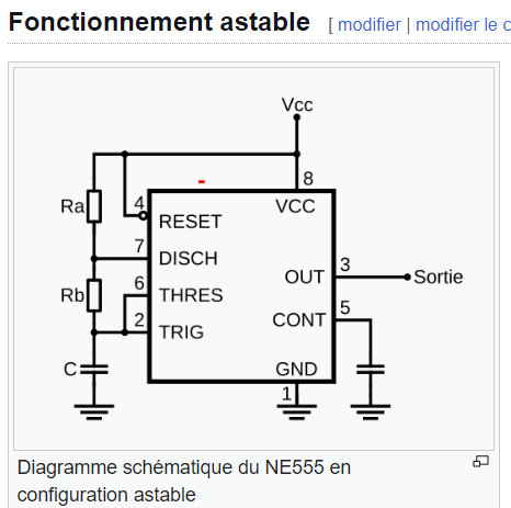

    Voici la description avec le circuit NE555 (probablement le plus utilisé pour ce genre de fonction):
    https://fr.wikipedia.org/wiki/NE555#...ent_monostable
    La figure est intéressante:
    Nom : image_2025-01-25_113746972.png
Affichages : 127
Taille : 34,3 Ko
    Il y a deux condensateurs : l'un noté C et qui intervient dans le calcul de la durée du burst, et l'autre (connecté à la broche 5) qui n'est pas nommé et n'a pas d'influence directe sur le fonctionnement.
    Un bon exercice est de se procurer le circuit NE555 et faire quelques manips.

    @Nael, raisonne par étape, n'essai pas de comprendre le circuit d'un coup c'est trop tôt. Il faut réduire l'étude a un/des block de schéma équivalent (et ajouter au fur et à mesure les éléments)
    Dans un premier temps et d'une manière imaginaire, retire la diode du circuit et remplace la bascule par un générateur qui délivre un signal carré. Ton nouveau schéma est un générateur de signal carré en || d'un circuit RC. Regarde la forme d'onde aux bornes de C. Une charge exponentielle de constante de temps R*C
    Tu ajoutes la diode maintenant, tu constates que la charge n'a pas été affecté mais la décharge oui. Comment expliques tu que dans le sens de la charge, la diode n'a pas eu d'impact alors qu'elle a un dans l'autre sens (dans le sens de la décharge). Si tu flèches le sens du courant de charge et du courant de décharge, qu'elles sont leurs chemins ? Ont-ils les même chemins ?
    Ensuite tu déroules le raisonnement par étape, que se passe t-il pour une bascule si elle voit le signal marron sur son entrée CLEAR ?
    La stratégie c'est : réduit le problème a un schéma équivalent (quitte à le faire évoluer si tu n'arrives pas le simplifier du premier coup), flèches les courants quand les signaux sont alternatifs et analyses

    En félchant les courants on voit immédiatement que la diode n'agit que dans le sens de la décharge du condensateur.
    Gwinver
    Dit autrement, lorsque la diode est polarisée en inverse (condensateur déchargé, Q = 1), le courant passe par la résistance.
    Lorsque la diode est polarisée en direct (Q = 0, condensateur chargé), elle agit comme un court circuit aux bornes de la résistance et le condensateur se décharge rapidement.

    La diode étant en parallèle aux bornes de la résistance, la résistance est court-circuitée par la diode qui a une faible tension de seuil de 0,6 V, la résistance a donc une tension de 0,6 V à ses bornes pendant la décharge du condensateur.
    Le courant électrique est paresseux, il parcours toujours le chemin le moins résistant, ici c'est la diode.
    Lorsque la tension sera inférieure à 0,6 V, la diode est bloquée et c'est la résistance qui finira la décharge total du condensateur.

    Voici une explication pour ce montage en particulier, avec un exemple de schéma logique.
    https://www.electronique-et-informat.../Digit_6TS.php
