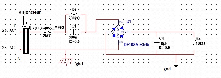

    voila le montage
    Re : Thermistance mf52 2kohm
    1/ c'est la référence 0v - MASSE qui fait sauter ton différentiel si ce point est effectivement relié à la terre.
    mettre ce point 0v à la terre est dangereux et mortel sans disjoncteur différentiel 30mA
    2/ le condensateur C1 300nF fournit env. 20mA:
    avec R2 10k de charge, ça fait 200v (10000x 0,02A) en sortie, aux bornes de C4,
    espérons qu'il tienne cette tension...

    3/ la NTC MF52 n'est pas utilisée comme limiteur de courant, mais comme thermistance, donc pour mesurer la température...
    2kohm, avec 20mA, ça fait 40vAc, soit 0,75w, donc elle va chauffer, donc sa valeur va diminuer, donc son utilité est fausse..

    -oui ce point est relié à la terre.
    -la terre signifie que la tension devient 0V, pourquoi ce point serai dangereux ??
    -ya il des suggestions sur ce schéma pour avoir une tension continue on sortie ?

    C’est pour ça que le différentiel saute. Il (le différentiel) est là pour ça.
    Citation Envoyé par Sam4567 Voir le message
    ... la terre signifie que la tension devient 0V, pourquoi ce point serai dangereux? ...
    Tu dois te renseigner sur le fait de savoir à quoi sert une terre dans une installation domestique.
    Ce nest pas le fait de mettre à la terre qui est dangereux. Au contraire. Sauf que cette mise à la terre n’est pas autorisée par le différentiel qui coupe pour protéger des électrisations. Si tu supprimes le différentiel, ça ne saute plus mais tu risques ta vie en touchant n’importe quel point du circuit, dont certains sont portés à 230V, et tes pieds, au sol, peuvent t’électrocuter comme Claude François.
    ... ya il des suggestions sur ce schéma pour avoir une tension continue on sortie ?
    Ne pas mettre à la terre. Ce point, que tu peux appeler ”la masse de ton continu”, ton 0V, te permet d’avoir le continu, par rapport à ce 0V mais il ne faut pas le relier à la terre. Il doit rester flottant, et tu ne dois pas le toucher car il est dangereux.

    Avec ce schéma, tu as bien une tension continue en sortie, aux bornes de R2, 130v d'après les valeurs des composants.
    Mais le 0v de cette tension continue est relié (via les diodes) au secteur.
    Donc ce 0v est dangereux et tout circuit connecté doit être isolé de la terre, et non accessible par un utilisateur.

    C'est trés simple:
    tu SUPPRIMES ...TOUT avant ton pont de diodes (230v)
    Tu alimentes ton pont de diodes par un TRANSFORMATEUR dont la tension du secondaire
    te fournira la tension désirée.
    A toi de savoir ce que tu veux comme tension secondaire.
    Ta thermistance avec 2 000 ohms tu peux la laisser., mais va pas passer beaucoup de courant
    à travers elle !!
    Je vois pas trop à quoi elle va servir !!

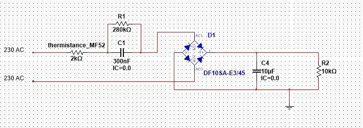

    Nom : sh.jpg
Affichages : 162
Taille : 121,1 Ko
    et avec ce montage, le disjoncteur ne se déclenche plus je pense.
    pourquoi mettre une mise à la terre est dangereuse,
    la terre est 0v, elle permet de court circuiter un courant de fuite vers la terre pour protéger l'utilisateur.
    dans le schéma en dessous on aura le courant qui vient du phase ensuite ira dans la terre pour revenir au neutre du disjoncteur.
    ... pourquoi mettre une mise à la terre est dangereuse ...
    Non! Ton affirmation (enfin ta question) n'est pas juste.
    Tant que tu n'auras pas compris/étudié/... la particularité du secteur dans les installations domestiques ainsi que le rôle de la terre, et du comportement des interrupteurs différentiels 30 mA tu ne pourras pas comprendre. Tu dois faire cette démarche au préalable.
    Non, ce n'est pas dangereux de le faire, au contraire, mais c'est impossible de le réaliser, puisque le simple fait de le faire fait disjoncter le différentiel, donc débranche le circuit, qui, sans cette précaution deviendrait dangereux voire mortel.
    Ton schéma semble faire une différence entre la masse et la terre, qui pourraient être confondues, qui le sont parfois, et, dans ce cas, formeraient en court circuit d'une partie du pont redresseur.
    Tu ne nous as pas avoué ce que tu voulais alimenter avec ce continu tiré du secteur. Faute de le savoir, on ne sait pas quelles précautions prendre pour que tu n'y laisse pas ta vie ou ceux qui vont utiliser l'appareil concerné.
    Écoute nous, fais-nous confiance, et ne mets pas nos paroles en doute sur un sujet que tu ne maîtrises absolument pas.

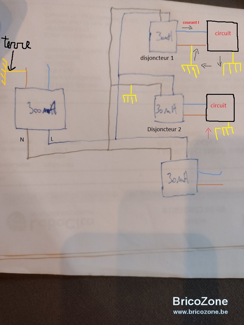

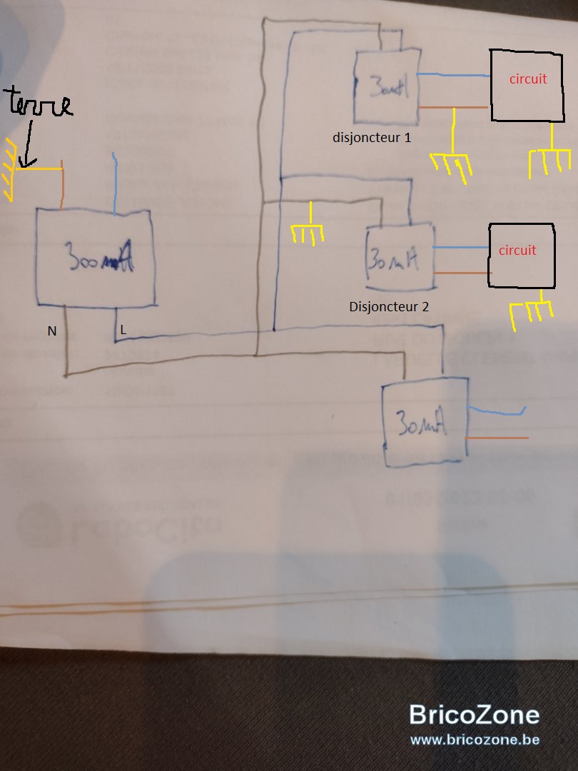

    une installation de plusieurs disjoncteur est possible (voir image)
    quelle chemin prendra le courant I, la fléché noir ou rouge
    Dernière modification par Sam4567 ; 27/01/2025 à 10h53.

    Nom : 140818_4858c759e9220fdc32b0cf2252a2b251.jpg
Affichages : 160
Taille : 126,7 Ko
    quelle chemin prendra le courant I, la flèche noir ou rouge.

    Comme déjà expliqué, le neutre est relié à la terre au transformateur EDF, pas à ton disjoncteur.
    Sinon, pourquoi 3 fils dans ton installation: Jaune/vert, Bleu, Rouge ?

    je vois dans le dessin la phase (L) en bleu et le neutre (N) en brun ou rouge, dans la vraie vie c'est le contraire.

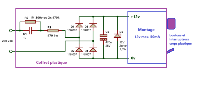

    Schéma et commentaires pour une alimentation 12v 60mA sans transfo.
    Remarque: je n'ai pas représenté N et L car on ne sait pas d'avance dans quel sens est branchée la prise secteur.
    le montage alimenté ne doit pas être connecté à d'autres montages, donc pas de connecteur de sortie.
    Si une sortie est prévue, elle doit passer par un relais ou optocoupleur.
    Nom : alim_sans_transfo_1.png
Affichages : 159
Taille : 33,9 Ko
    Cdlt

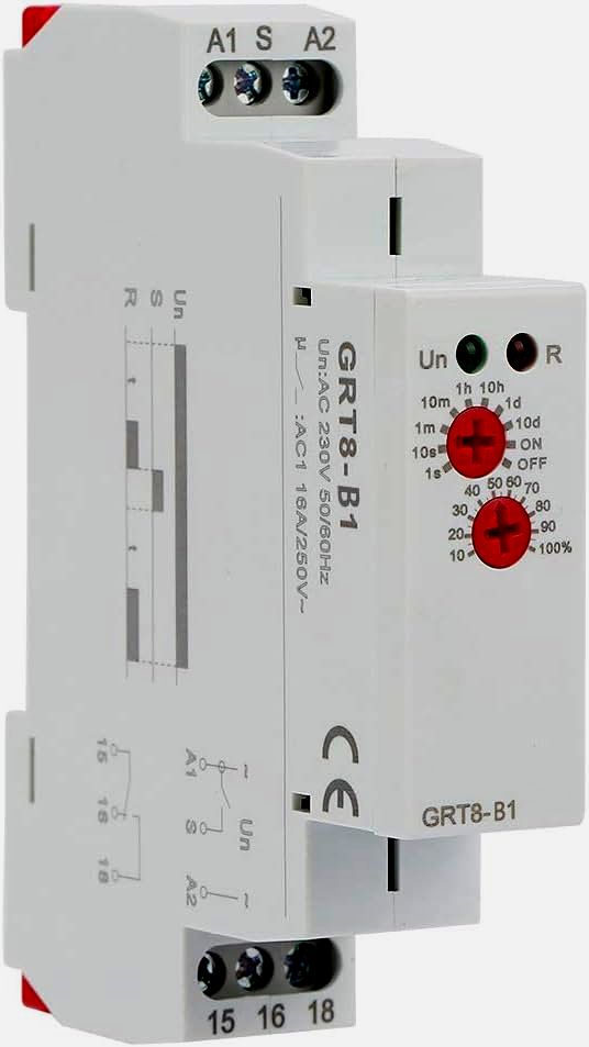

    pour illustration, ce genre de matériel est alimenté de la même manière, sans transfo.
    l'électronique n'est pas accessible, sortie par un relais.
    Nom : GRT8.jpg
Affichages : 146
Taille : 40,4 Ko
