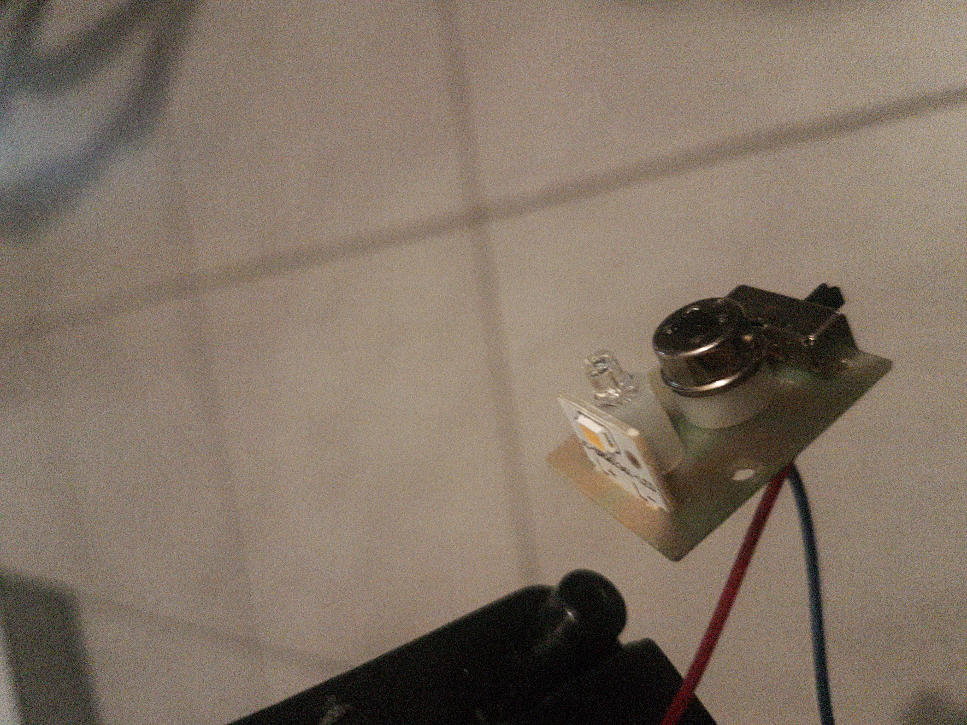

    Je possède une petite loupiote à détection de mouvement de chez action (3€).
    Je l'ai ouvert pour voir comment c'était foutu à l'intérieur (et plus tard l'adapter pour autre chose).
    Le système n'est pas très compliqué, mais le composant principal n'a pas d'inscription sur son boitier ; donc je ne sais pas trop comment ils fonctionne.
    Je sais juste qu'il gère la détection (allumage) et un décompte de temps (environ 20 secondes sans mouvement avant extinction).
    Je pense avoir identifié le capteur de mouvement (capteur thermique??), toutefois, il semble y avoir un second capteur (de type led) mais je ne sais pas bien à quoi il sert.
    Voici le schéma électrique que j'ai retracé et une photo du système.

    Ben DEJA ...si on voyait ce fameux...composant, ca serait un plus !
    Un capteur THERMIQUE réagit à une... température ..pas à un déplacement.
    Un objet FIXE (pas de mouvement) mais chaud ne devrait pas etre détecter !!
    Le schéma est resté...bien au chaud chez toi !!

    cela doit être un capteur PIR qui est bien un capteur thermique utilisé pour détecter les mouvements.

    Une première : Nom : IMG_20250128_082559.jpg

    c'est bien un PIR, la référence est quelque fois visible (à peine) au dessus de la fenêtre.

    l'autre diode est une photodiode qui mesure la lumière ambiante pour autoriser l'allumage la nuit.

    J'y ait effectivement pensé.
    Mais le détecteur fonctionne en pleine journée, et aussi en mettant une lumière devant.

    Ce doit plus être un détecteur de présence qu'un détecteur de mouvement.
    L bête aux références effacées a des chances d'être un microcontrôleur de base.

    Et y a ECRIT quoi sur ce "détecteur"? ( c'est illisible)

    Il n'y a rien d'écrit sur le composant principal, et le capteur PIR (en tout cas sur la partie supérieure ; la partie inférieure est inaccessible).
    En sachant maintenant qu'il s'agissait d'une photodiode, j'ai de nouveau testé le fonctionnement jour/nuit. Et du coup, ça fonctionne. Je comprends mieux.
