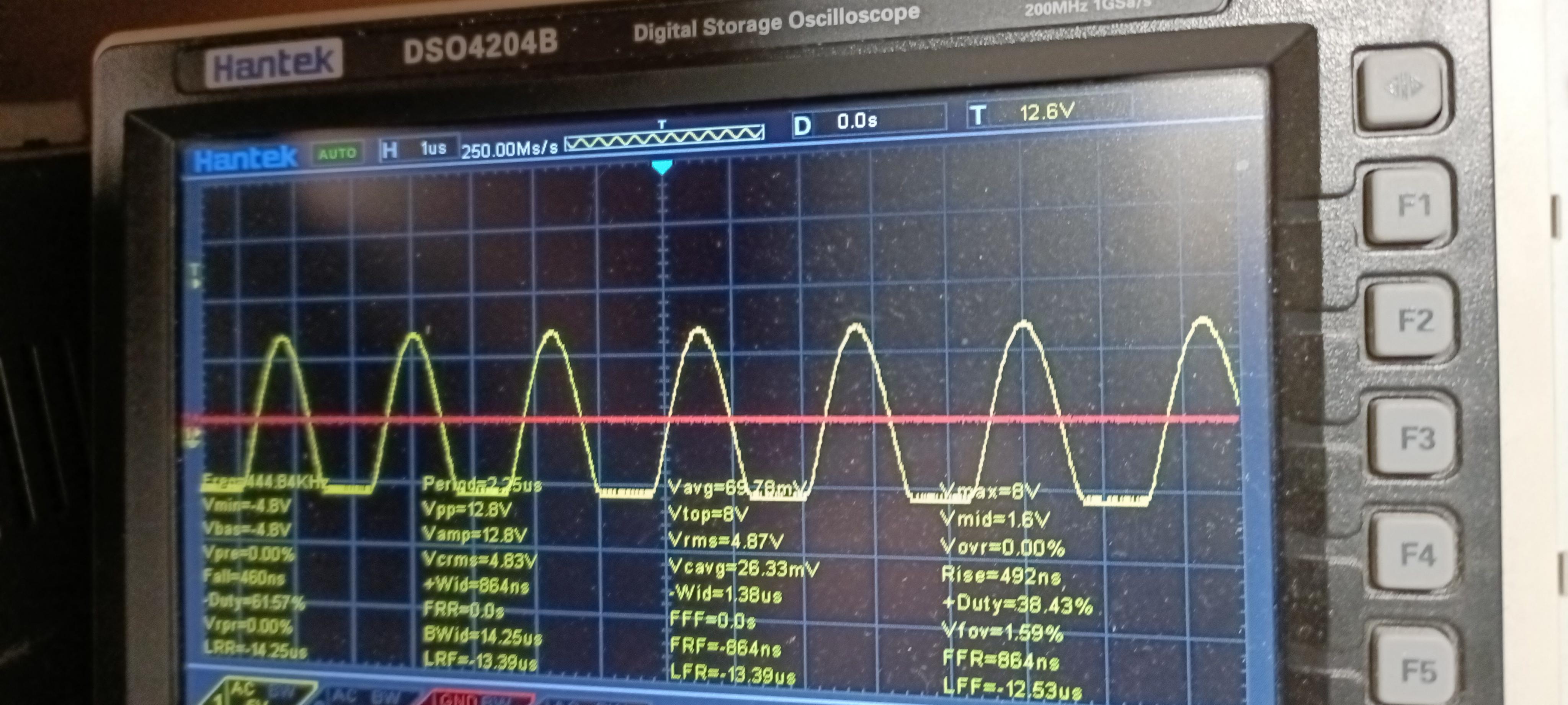

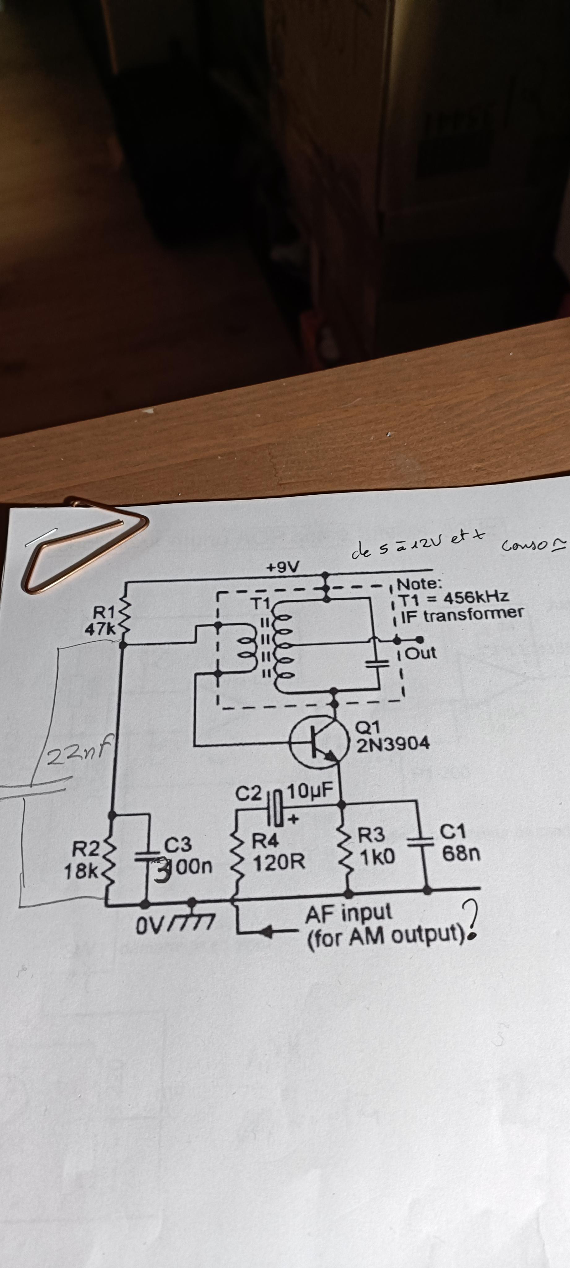

    j'en appelle à vos connaissances pour résoudre le problème de la forme d'onde qui se voudrait sinusoîdale.
    J'ai réalisé le schéma suivant :IMG20250128181458.jpg .Le pot de bobine est de récupération.Le transistor est un 2N2222 au lieu d'un 2N3904.
    la forme d'onde obtenu est la suivante :IMG20250128181223_BURST000_COVER.jpg.La ligne rouge est calée sur le zero volt .La voie jaune est en calibre alternatif .La fréquence est de 445KHz.
    CE qui me gêne c'est que la partie négative de la sinusoide est plate comme en saturation basse .
    Vous me dirait si je me trompe mais je pense que cela vient de la polarisation continue du transo (HFE de 200 environ ).
    A votre avis que faudrait il faire ? sur quel endroit agir pour avoir une sinusoïde bien correcte ?
    2iéme question : la sortie se fait sur la bobine primaire sur un endroit pour ne pas trop amortir le circuit .Etant plutôt novice que doit je mettre comme circuit pour récuperer le signal .Cela en vu de le moduler par un signal 1600HZ .(signal produit par un pont de Wien sortie Lm358 en suiveur de l'oscillateur )IMG20250128180921.jpg.
    J'ai trouver sur internet ce type de schéma pour moduler ma fréquence de 445KHz par du 1600HZ Screenshot 2025-01-29 at 16-56-44 La modulation d'amplitude schéma d'un modulateur à transistor.png.Je l'ai testé

    Ben ton schéma représente un beau courts circuit par le 22 nf qui est à la masse d'un coté et de l'autre coté (R1)
    sur la bobine de réacrion !
    Ce condo est en place....ou pas ??
    Dernière modification par f6bes ; 30/01/2025 à 09h11.
    Re : PB forme d'onde sur oscillateur 445KHz
    sur la bobine de réacrion ! …
    Non! Il n’y a pas de court circuit. La 22 nF est en parallèle sur la 300 nF.
    Il ne faut pas observer le signal en alternatif mais en continu pour voir son évolution entre les alimentations. Il faut ajuster la polarisation de base pour éviter le blocage qui sature. Une des résistances doit être avec un potentiomètre pour l’ajuster pile au milieu.

    merci pour le renseignement .je vais essayer cela .Mais à votre avis dans quelle sens la résistance en relation avec la masse doit elle évoluer (augmentation ou diminution de sa valeur ) ? .A l'origine j'avais mis une 10K suivi d'un trimmer 20K en série pour avoir 18K comme sur le plan .
    Bien vu, j'aurais du regarder un peu mieux ! ( Ce 300 nF est un 100 nF à l'origine)

    Puisqu’il bloque trop tôt, il faut augmenter le courant base. Il faut tendre à augmenter la 22k.
    Re : PB forme d'onde sur oscillateur 445 kHz
    pas d'accord votre honneur là il y a saturation du transistor donc il faut diminuer la polar de base mais à mon avis cela écrêtera de l'autre coté.
    … pas d'accord votre honneur là il y a saturation du transistor donc il faut diminuer la polar de base mais à mon avis cela écrêtera de l'autre coté …
    Tu as raison!
    L’observation du signal en continu (au lieu de AC) permettrait de bien voir s’il y a de la marge ou non. Un centrage parfait sera possible.
