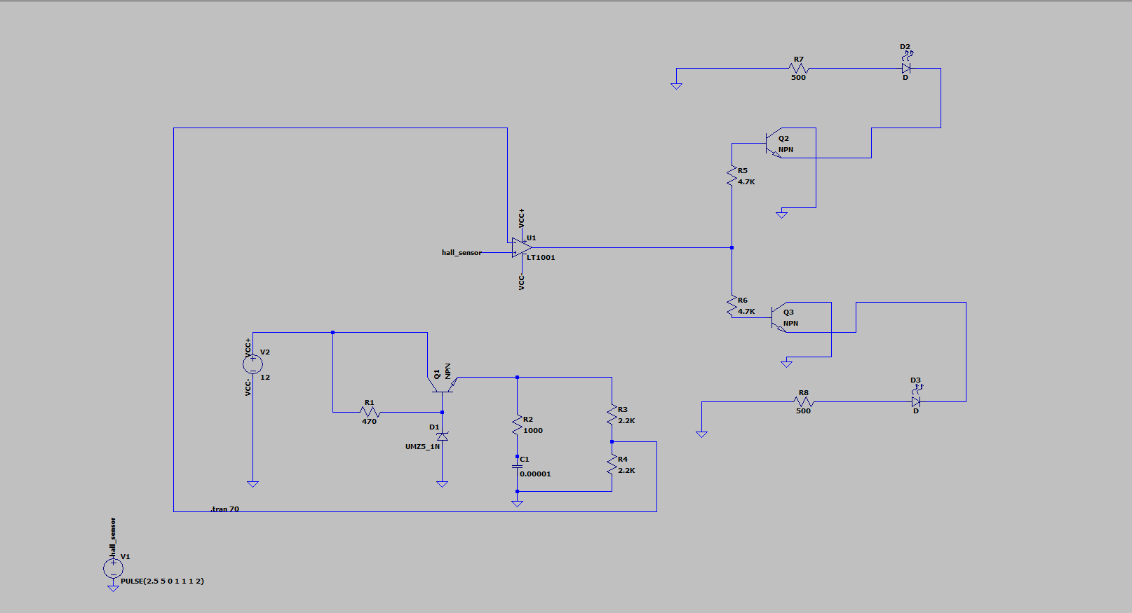

    Hello, j'ai un projet à rendre en electronque analogique, je suis debutante et je n'arrive pas à faire le bon cablage sur LTspice, si quelqun pouvait m'aider ça m'aiderait énormement.
    Voici l'ennoncé:
    "On souhaite instrumenter une écluse afin d'aider l'éclusier dans sa fonction. Vous êtes chargé de dimensioner un des sous systèmes. Votre sous sytème doit donner l'autorisation de passage au bateau. En effet, les portes amontet aval sont equipés de capteurs a effet hall (que l'on peut modeliser sur LT spice avec une source de tension variable, avec une tension variant entre 2.5V et 5V). Donc si la porte amont est ouverte et la porte aval est fermée alors le feu sur la porte amont sera vert et celuis de la porte aval rouge. Si aucune porte n'est ouverte, tous les feux seront rouges.

    Voici le schèma que j'ai essayé de faire pour representer uniqument une des deux portes, mais il ne marche pas. Je Vous remercie en avance pour vos réponses.

    Sans aller plus loin, les transistors Q2 et Q3 sont montés à l'envers.
    Et regarde le problème avec les résistances des LED connectées au GND.
    PS : attention à ton label VCC- qui se mord la queue avec le GND.
    Dernière modification par Janpolanton ; 30/01/2025 à 15h31.
    Re : projet sur Ltspice
    Remarques:
    - U1 reçoit 2,5v à 5v du capteur.
    il faut donc qu'il ait une référence à > 2,5v
    -> redimensionner R3-R4 pour 3 à 4v
    - les Leds sont représentées à l'envers, il faut leur cathode vers le 0v
    - Q2 et Q3 doivent avoir leur collecteur au +Vcc pour fournir un + vers les Leds
    autre possibilité pour Q2-Q3, en commandant les Leds par un 0v:

    Merci pour votre reponse, je vais faire les modifications conseillés

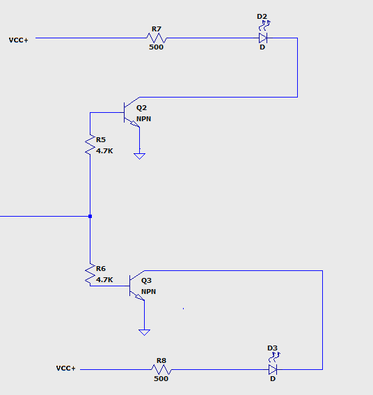

    avec ce montage, les Leds D2 et D3 s'allument en même temps, c'est ce qui est voulu ?
    analogique
    Non, en théorie quand l'une est allumé l'autre doit forcément être éteinte
    alors il faut inverser une des Leds, les commander par un 0v
    Nom : ecluse3.png
Affichages : 135
Taille : 8,3 Ko

    Pascal071: Qu'est-ce que ça veut dire les commander parn un 0V? je dois imposer la tension à l'entrée des leds?
    sur le schéma #7, les Leds sont allumées lorsque le transistor sature à 0v.
    Pour cet exercice, il vaut mieux commander chaque Led par son propre AOP et transistor.
    car dans le schéma #7, R6 perturbe l'extinction de la Led du haut
    (elle éclairera faiblement alors qu'elle devrait être éteinte)
    d'ailleurs pourquoi 6 capteurs dans l'énoncé ?
    2 portes, 2 ou 4 capteurs ?
    as-tu recopié l'énoncé complet ?
    à savoir que pour une écluse, à aucun moment les 2 portes seront ouvertes (ou même entr'ouvertes) en même temps.
