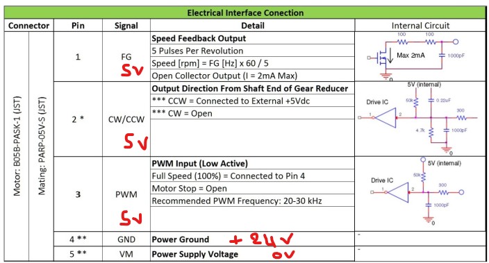

    puissance du moteur en 24v mais la variation est géré en 5v en interne Nom : vis.jpg

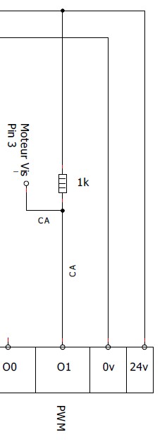

    actuellement j'avais mis une résistance de 1Khom pour gérer le 24/5v du pwm Nom : vis2.jpg

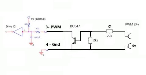

    à ma connaissance, un opto de puissance ça n'existe pas en tant que composant.
    Il faut une interface, exemple:
    Nom : opto.png
Affichages : 134
Taille : 21,4 Ko
    Re : recherche optocoupleur
    d'après #7, la broche 3 PWM active 0v (100%)
    broche 4: gnd, pourquoi 24v en rouge ?
    commande pwm par la sortie 24v pwm de l'automate:
    Exact
    Erreur de ma part 24v Broche 5
    0v Broche 4

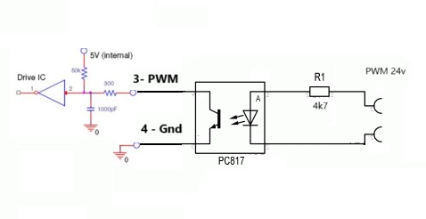

    ton schémas est parfait c'est ce que je veux faire, Peut tu me conseiller une référence pour l'optocoupleur stp
    tim399
    PC817 j'avais pas capté
    R1 sert à fixer le courant dans la Led de l'optocoupleur (5mA)
    temps de réponse 3µS:
    4N35 https://www.gotronic.fr/art-optocoupleur-4n35-2336.htm
    ou TLP785: https://www.gotronic.fr/art-optocoup...SABEgLhXfD_BwE

    si le 0v 24v et 5v sont communs, l'optocoupleur est inutile, un simple transistor suffit .

    Je ne suis pas sür d'avoir tout compris, en particulier les figures post 10 et 7.
    De ce que je comprends, il s'agit de commander un moteur 5V à partir d'une alimentation 24V, et d'un signal de control PWM de 0/24V à ~30 kHz.
    24 V sur un moteur 5V... même pendant 6us, je ne suis pas sûr que ce soit très bon. Il pourra être utile d'ajouter un filtre (L ou LC) en sortie du PWM, en amont du moteur.
    Cela permettrait aussi de diminuer la fréquence du PWM.
    Le schéma du post 9 est trop lent pour cette application : avec 10 nC de charge de grille et plusieurs kOhm de résistance de grille, ca va peiner à commuter à 30 kHz.
    J'utiliserais un NPN "de puissance" (2n2222, ou même bc547 ou autre), en darlington avec le NPN de sortie de l'opto - avec des résistances base-emetteur de décharge, pour accélérer les commutations.
    Il faut cependant voir qu'avec une aussi faible puissance, si il y a un bon controle de la vitesse de rotation (et pas seulement un control du PWM en boucle ouverte), on n'est pas trop regardant sur les temps de commutations.

    Donc effectivement, schéma du post#10 à tester... mais le pc817 et al. sont lents, donc la charactéristique de transfer V(moteur) vs. rapport cyclique risque de perdre en linéarité. A voir si ca pose problème ou non.

    Dans le tableau #7 c’est l'entrée pwm qui est bizarre,
    Open= 0%, 0v= 100%
    50k pull-up, 1000pF au 0v. soit 50µS,
    à 25kHz l'entrée devient une dent de scie...
