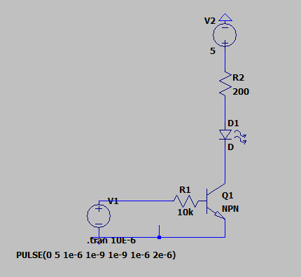

    En effet je compte mettre un pile AAA, en effet, c'est plutôt que si toute les LEDs sont allumé en même temps (donc avec les PWM en phase), je risque de dépasser la capacité de la pile (avec tout ce qu'il y a derrière). L'idée donc de décaler en phase les PWM me permettrait de limiter l'appel en courant (pas le courant total consommé).
    Je n'ai peut être pas assez spécifié mon montage, je voudrais envoyé les PWM sur un MOSFET, qui ferait switcher l'alimentation de la LED.
    Nom : LED.PNG
Affichages : 121
Taille : 5,6 Ko
    Pour l'instant je n'ai pas encore déterminé le temps d'allumage, ni la fréquence des PWMs, ces signaux serait générer par un microcontrôleur. Décaler les signaux serait assez simple à mettre en oeuvre.
    Si je mets un limitateur de courant ou une alimentation à découplage sur l'alim de la LED, je pourrai faire en sorte de fixer une limite en courant ? Ou l'alim à découplage permettrait de fournir l'énergie stocké ? Désolé je ne suis pas encore assez calé avec ces sujets.

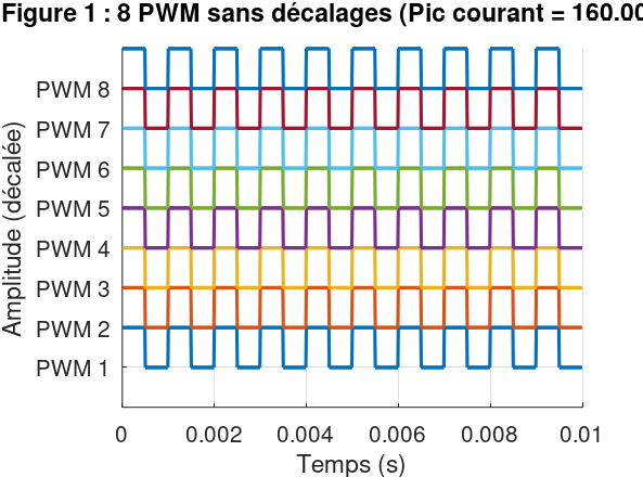

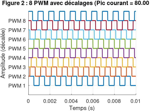

    Bon j'ai fait une simu en supposant un rapport cyclique de 50% sur les PWM.
    On voit bien que décaler les signaux améliore le pic en courant... Par contre je peux toujours jouer sur le rapport cyclique mais j'aimerai bien rajouter un système pour emmagasiner l'énergie et la restituer...

    Le mieux serait, comme indiqué, d'utiliser un/des convertisseurs à découpage pour diminuer la consommation*, mais en gardant cette solution à résistance + PWM, simplement avoir un "bon" condensateur de découplage du rail 5V est suffisament le plus simple et suffisant. On pourrait le remplacer par un filtre LC, mais c'est sans doute "overkiel".
    A la louche, "bon" peut se traduire par 470 uF, voire moins, et supposant un PWM autour de 1 kHz. Note qu'il y a déjà un condensateur en sortie du Boost.
    Déphaser les commandes PWM peut aider, mais n'est sans doute pas indispensable - à décider en fonction de la complexité vs. souder un plus gros condensateur.
