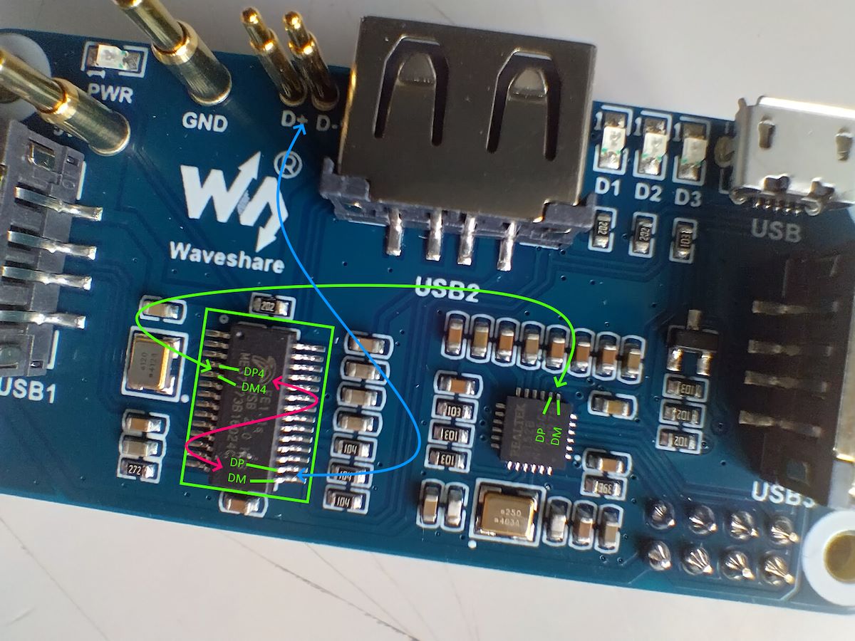

    Après un peu de lecture, ci-dessous mon plan 'A' : je retire et bypass le FES1.1S.
    Nom : plan_A.jpg
Affichages : 169
Taille : 175,2 Ko
    [Edit] En rose ce que je dois ajouter, en vert + bleu ce qui est déjà sur le PCB.
    ça devrait fonctionner au moins aussi bien, non ? (en rendant les 3 USB A inopérants évidement)

    C'est de l'USB, pas du SPI.
    Le HUB USB (FES1.1) "entre" un USB et en "sort" 4, et avec le #4 il va sur le convertisseur USB/Ethernet (Realtek).
    Donc en fait, je relis physiquement la puce Realtek à l'USB physique du PI, afin de supprimer le HUB de l'équation.

    Résultat du test "plan A" réalisé hier soir : KO ... ci-dessous ce que j'ai fait
    ( j'avoue : je suis déçu, j'y croyais un peu )
    1. j'ai bypassé le HUB USB : Nom : IMG_20250207_083156_HDR.jpg
Affichages : 106
Taille : 187,8 Ko
    2. je teste à l'air ambiant = OK, je vois mon PI sur le réseau
    3. je place ça au frigo pour la nuit
    4. j'attends sagement que madame parte
    5. je branche mon câble Ethernet dans le frigo = KO, pas de PI sur le réseau
    Suite au msg ci-dessus, je vais faire le test suivant :
    je ne place QUE la carte en photo dans le frigo avec un câble sur le micro USB et je testerai dans 4h si le Realtek est toujours OK.
    NB: il y a un connecteur micro USB en parallèle des pogo-pin, je peux voir ma puce Realtek sur mon PC de cette façon.
    Si OK = le problème est probablement ailleurs (sur la carte POE ?)
    Si KO = le problème est bien avec cette carte.

    Seb.26
    Re : Quartz en hiver
    Petit test intéressant qui AMA isole le problème sur la puce Realtek :
    1. je branche un câble micro USB sur la carte HUB USB + Ethernet (qui n'est plus que Ethernet puisque j'ai viré la partie HUB USB)
    2. je branche le câble sur mon PC --> j'ai un périphérique USB "Realtek USB adapter" qui apparait dans mon PC
    3. je débranche le coté PC du câble
    4. je place la carte HUB USB + Ethernet dans le frigo avec le câble qui pendouille en dehors du frigo
    5. j'attends quelques heures
    6. je branche mon PC sur le cable --> pas de périphérique USB "Realtek USB adapter"
    7. je débranche le coté PC du câble
    8. j'attends quelques minutes
    9. je branche le câble sur mon PC --> j'ai un périphérique USB "Realtek USB adapter" qui apparait dans mon PC
    Donc comme ça, j'ai tendance à penser que j'ai isolé le problème sur la puce Realtek.

    qu'elle cette resistance cms qui pendouille sur le connecteur usB1 ?
    bon pour te rassurer : plus jeune j'ai du debugger un calculateur qui cafouillait vers -40 en bricolant directement dans l'enceinte thermique qui était assez grande pour çà, il faut juste être bien couvert.

    Seb.26
    Pour tester le quartz, je ne suis pas sûr de pouvoir le faire, c'est vraiment petit !!!
    ( j'ai déjà bien galéré pour le piètre résultat en photo #23 ci-dessus )
    je crois que cela va dépasser mes capacités de soudure ... éventuellement souder un fil sur un des condos du quartz, pourquoi pas, et encore ...
