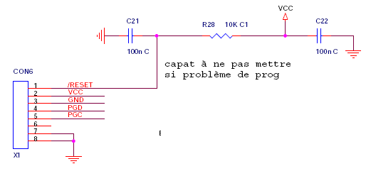

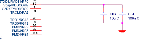

    Bonjour, étant familier des processeurs Microchip, j'ai souhaitez me pencher sur les STM32G431CBU de chez ST que je voudrais programmer in-situ.
    Chez microchip avec l'ICD3 ce sont les pin du connecteur de prog : Reset ou MCLR, VCC, GND, PGD, PGC pour les PIC32.
    De plus, il était conseillé de placer 2 capa sur les pin VDDCORE.

    Chez ST avec le st-link/V3 set maintenant, je pense avoir identifié : le SWDIO, SWCLK, TRACESWO, VCC, GND mais là j'en suis moins sûr
    https://www.st.com/en/microcontrolle...m32g431cb.html
    Tout comme le montage RC, appliqué sur le reset des pic ou montage particulier des 2 capa, y a t-il des subtilités à savoir pour les ST32 que les habitués de ST pourraient me conseiller.

    Pour flasher un STM32, il te faut :
    - Reset
    - VCC
    - GND
    - SWD I/O
    - SWD CLK
    ( j'utilise un STLINK V3 MINI )

    OK merci seb, c'est effectivement ce que j'ai vue.
    Tout est en direct, et pour le reset, il est utile de mettre la capa avec une résistance de pull-up ?

    Perso, j'ai utilisé un module "Wio-E5" de chez SeedStudio, il embarque un STM32WLE5JC avec la 'tripaille' radio qui va bien, le tout pour une poignée d'euros ... donc je ne sais pas s'ils ont inclus ou pas un pullup sur le reset moi je n'en avait pas ajouté une, faut aller voir dans la datasheet de ton CPU.

    Attention également à la broche NRESET .
    Qui sur certains µC permet de modifier l'emplacement du programme ! pas disponible sur tous donc à verifier
