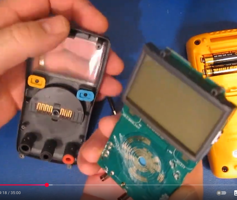

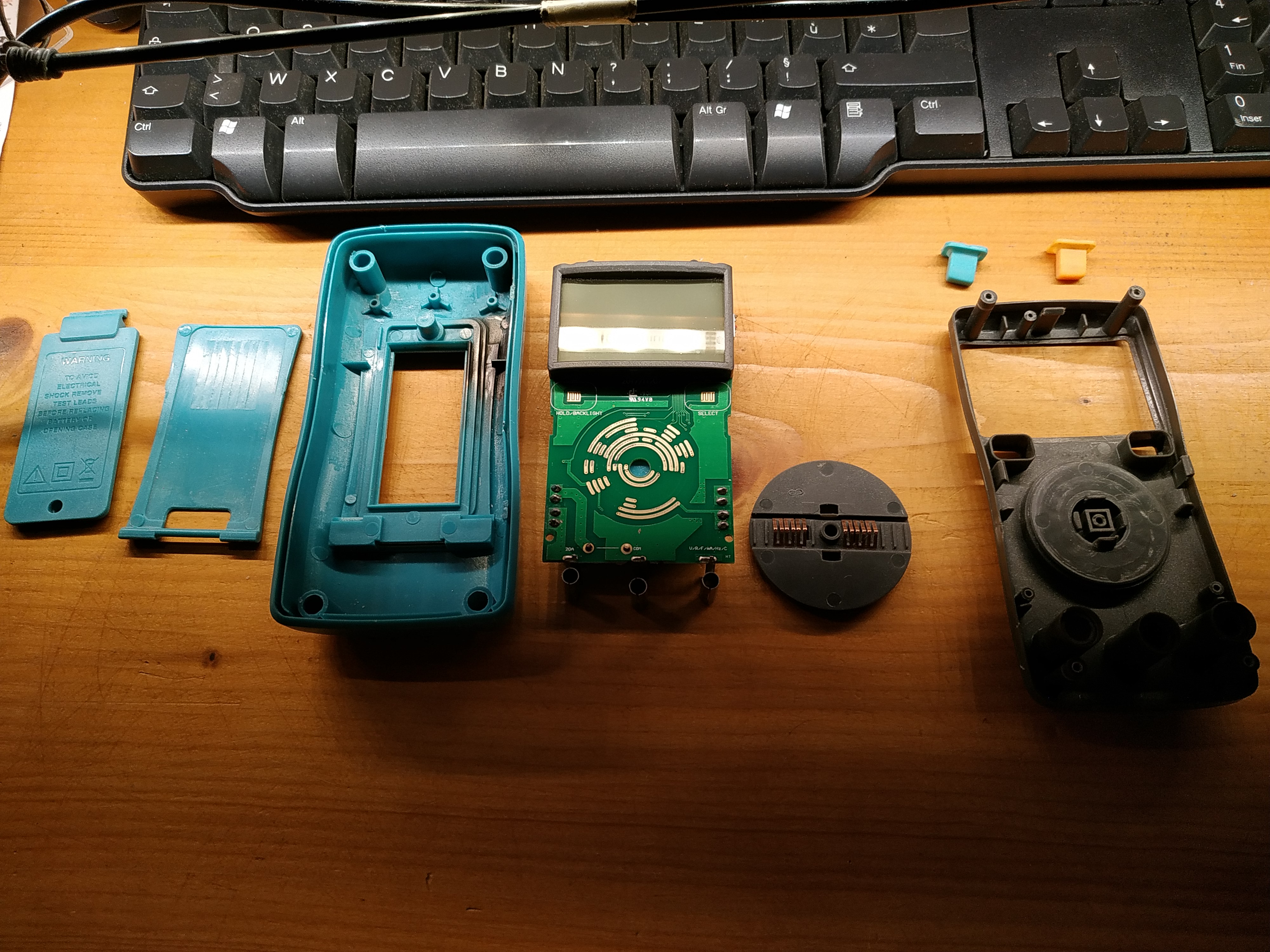

    J'ai fait une bêtise je l'ai ouvert... les contacts de la roue crantée se sont barrés je suis dans la m....
    Bon voilà, il me sert tous les jours ou presque, il traîne dans le fond de ma caisse, et là il clignote, les piles sont bonnes, je pense à un faut contact au niveau de la roue crantée, je l'ai ouvert ça m'a l'air une construction sérieuse, rien ne bouge, des vis pz1 partout, j'ai mis un coup de nettoyant piste électronique et avec le petit balai de la bombe aïe-aïe-aïe, je n'ai même pas vu... et quand j'ai mis un petit coup de lubrifiant contacts j'ai vu...snif
    Si quelqu'un à un datasheet de la roue crantée ou une réflexion pour retrouver dans quels logements vont les contacts, il y a 2 x5 logements et j'ai 2x 3 lamelles contacts
    merci d'avance stéph

    A mon avis, il n'existe pas de datasheet publiée.
    C'est du jetable...
    Question subsidiaire: pourquoi avoir démonté ce commutateur?

    Il est très probable qu’il existe, quelque part, une ou deux billes poussées par un ressort, pour ”forcer/faciliter” les points d’arrêts du bouton de sélection. Les balais en cuivre frottent sur les pistes laitonnées (ou dorées) du circuit imprimé.

    genias, en fait sur l'image côté gauche on voit le disque duquel mes contacts se sont décrochés et donc, ce disque s'enlève facilement, le système avec les billes et ressort (ou plutôt un truc plus économique mais de qualité) se trouve sur le demi-boîtier emboîter je ne sais pas comment. C'est une bonne construction ce petit testeur.
    Pour nettoyer il y avait beaucoup de crasse sur les pistes

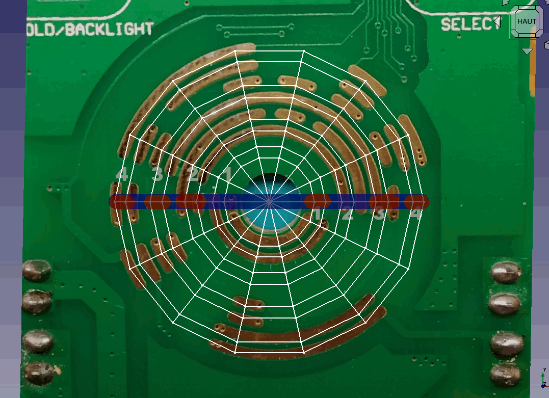

    Je me suis pris la tête toute la soirée mais j'ai réussi.
    J'ai commencé par regarder le nombre de positions du commutateur pour les dessiner. Il a fallu importer l'image des pistes dans freecad pour dessiner les secteurs.
    Du coup on voit bien le fonctionnement, les pistes vont par 2, chaque lame de cuivre connecte deux pistes côte à côte.
    Pour finir j'ai été dans gimp pour tracer une barre représentant le disque du connecteur et les contacts
    Et j'en ai fait un gif pour le plaisir des yeux
    Mon testeur est remonté, il fonctionne et n'a plus cet écran qui clignotait, les pistes étaient bien encrassées sous la selection
    Si ça peut servir à d'autres...
