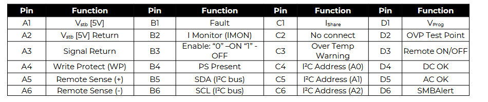

    Bonjour, j'ai récupéré une alimention serveur sur laquelle je cherche à activer la sortie 12v,
    ci-joint le pdf.
    J'ai relié Pin A3 (signal return) et le Pin B4 (Ps present) avec et sans résistance et toujours rien en sortie d'alim,
    une idée? Merci de vos retours.
    car1212fp_ds__aoivfp.pdf

    En première action, il conviendrait de savoir si l'état de l'alimentation est connu avant son débranchement.
    Si non, il faut lever le capot pour vérifier les fusibles.
    Une entrée 'remote' D3 indique qu'elle est pilotable à distance.
    L'état présent est-il adapté ?

    Bonjour, l'alimentation démarre bien, voyant ok pour AC + ventilo fusibles ok.
    il doit y avoir un 3éme pin pour activer la sortie 12v mais je trouve pas.

    Je ne comprends pas tout dans la description, mais peut être mettre un 5v via résistance sur D3 ?
    Remote ON/OFF:
    Controls the presence of the main 12Vdc output
    voltage. This is an open collector, TTL level control
    signal. This signal needs to be pulled HI externally
    through a resistor. Maximum collector voltage is 12Vdc
    and the maximum sink current is 20mA. A Logic 1 (TTL
    HI level) turns ON the 12Vdc output, while a Logic 0 (TTL
    LO level) turns OFF the 12Vdc output. This signal is not
    overwritten by the firmware ON/OFF instruction. The
    default firmware setting is ON. An OFF command
    either through this signal or firmware would turn OFF
    the power supply.
    The default state re-initializes if bias power is
    interrupted to the processor.

    penser à brancher les "remote sense" + et - sur le 12V, là ou ça doit faire 12V (au bout du câble, et pas en sortie de l'alim)...

    En considération de la 'patate' de l'alimentation, une charge minimum est sans doute à envisager lors de la mise en route.
    En situation normale, le consommateur apte à absorber une éventuelle pointe de tension est raccordé...

    Bonjour, je vais mettre en sortie une charge minimum, car je n'ai toujours pas réussi malgré différent essais de branchement.
