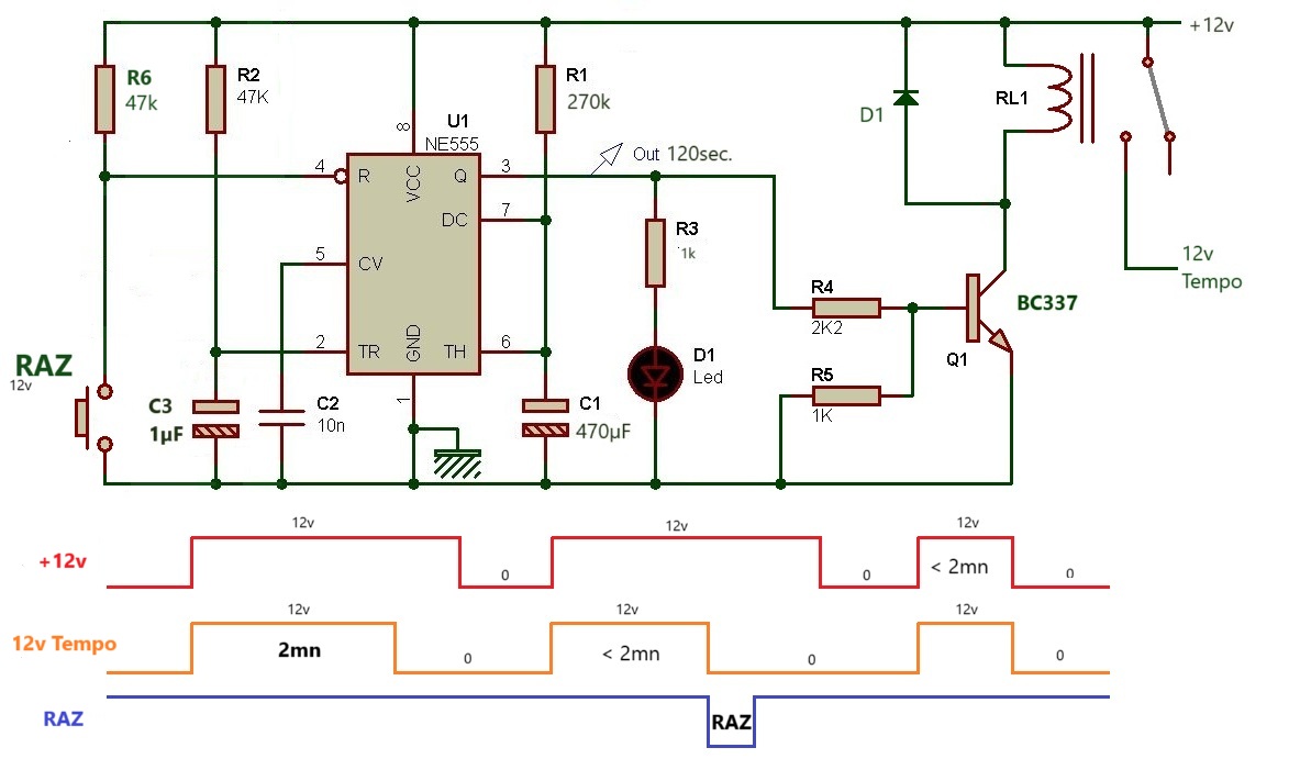

    Bon pour faire cour, j'équipe des top case avec une certaine sorte de bande à leds, les bandes que j'ai a ce jour font un certain cycle, le temporisateur me permet que la bande face son cycle et elle passe aprés en éclairage réduit, c'est pour cela que le fonctionnement du temporisateur, qui au lieu de faire une impulsion pour écouler le temps, là sur simple alimentation du système ont fait découler la tempo, et lorsque la tempo est fini je bascule en mode réduit, sans coupé le temporisateur, mais dé que l'alimentation de celui-ci est coupé, (arrêt de la moto) la tempo retombe à zéro.

    autre schéma de tempo 2mn.:
    adapter la sortie avec résistance -transistor NPN - relais -diode.

    Il faut nous faire un chronogramme, avec le 12v, le Bouton, l'état de la sortie tempo.
    Minuterie 2mn. :
    dès l'apparition du 12v, la sortie tempo est à 12v
    après 2mn, la sortie tempo passe à 0
    si le 12v est coupé avant 2mn, la sortie tempo est à 0 aussi (normal !)
    à quel moment un bouton entre en jeu ?
    Nom : Temporisateurs_2mn-Relais.jpg

    Re : Temporisateur
    Si tout compris, je ne peux pas faire mieux...
    Nom : Temporisateurs_2mn-Relais-Raz.jpg

    Re : Temporisateur
    Pièce jointe 505572
    Non Pascal , ce n'est PAS bon !
    Manque la variabilté de la durée de la tempo . (...durée il faut quelle soit de 0 à 2 minutes )
    C'est pas un tempo d'une durée fixe...mais de durée à choix variable. Un potar en plus qq part.
