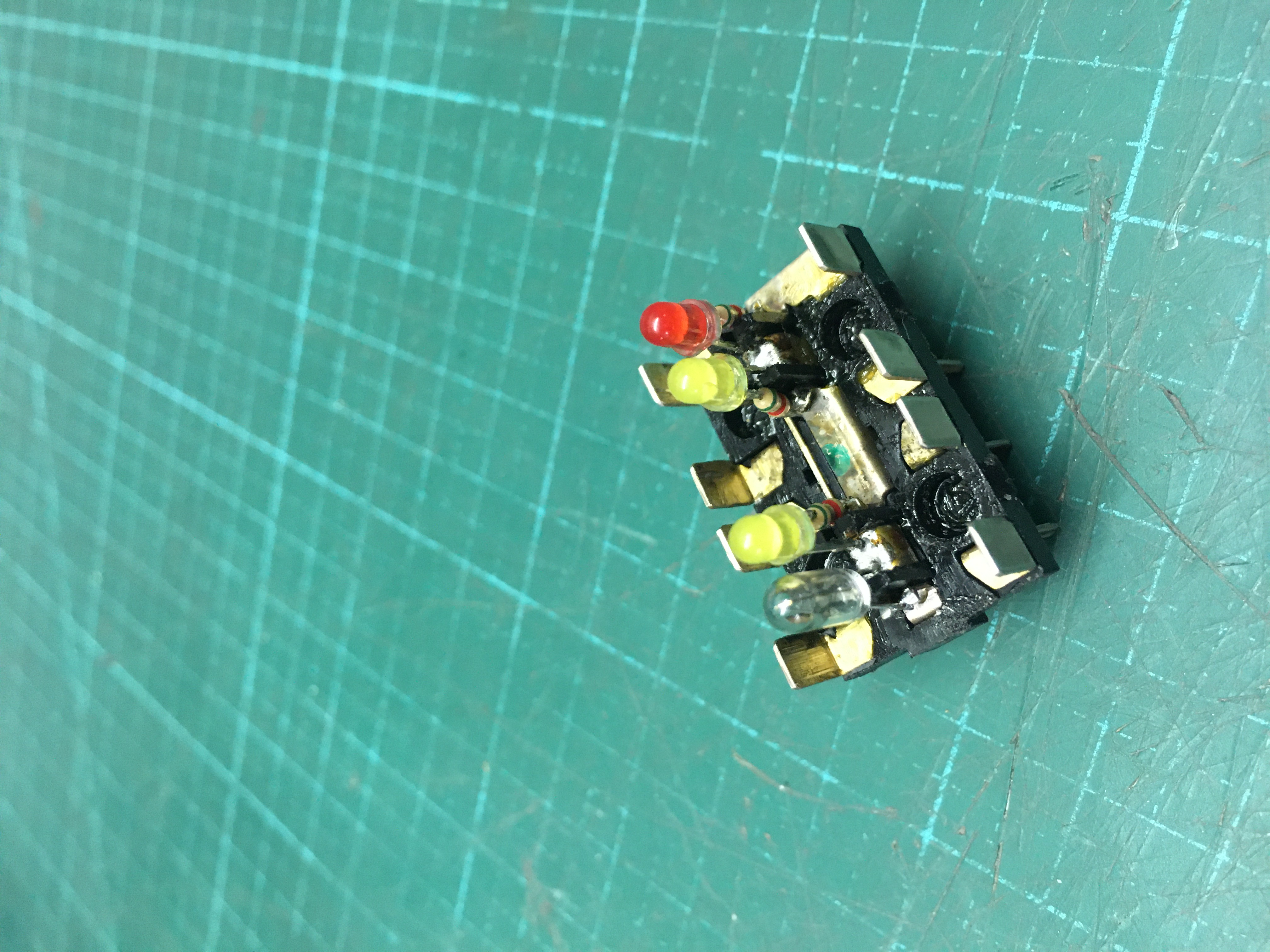

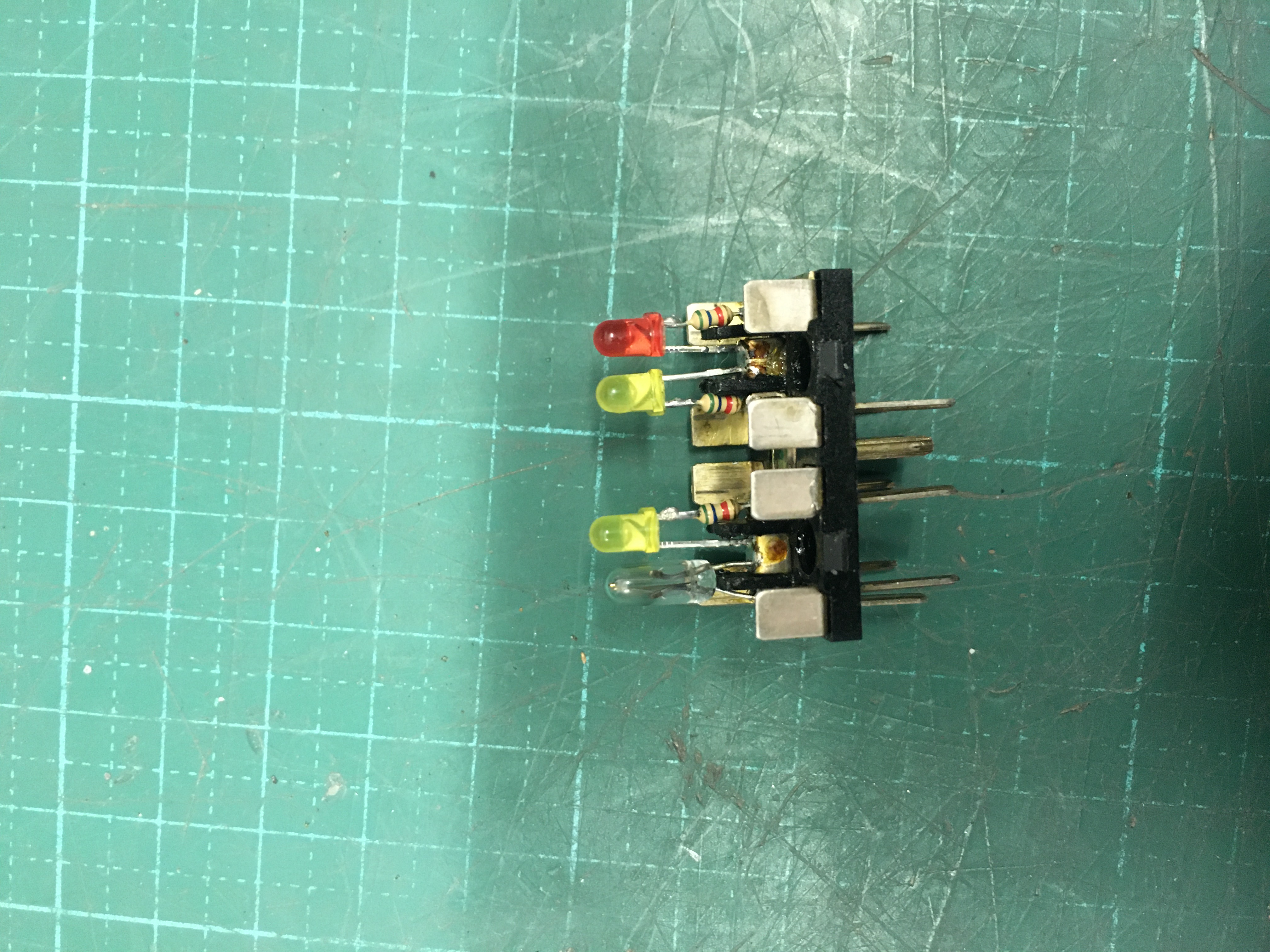

    Je me tourne vers vous n'ayant que peu de compétence en électronique, j'ai besoin d'aide.
    Je remplace des ampoules dans un interrupteur automobile par des leds, jusqu'ici tout fonctionne correctement.
    Sauf sur une led qui s'allume sans actionner l'interrupteur, après avoir regarder de plus prés il y un plus 5 Volts permanent qui n'est certes pas suffisant pour allumer une ampoule 12 volts mais suffisant pour une led.
    lorsque l'on active l'inter c'est du 12 volts.
    je ne suis pas sur d'être très clair..
    Ma question : comment faire pour la led ne s'allume que quand le 12 volt en présent ? diode zener ?
    merci à vous

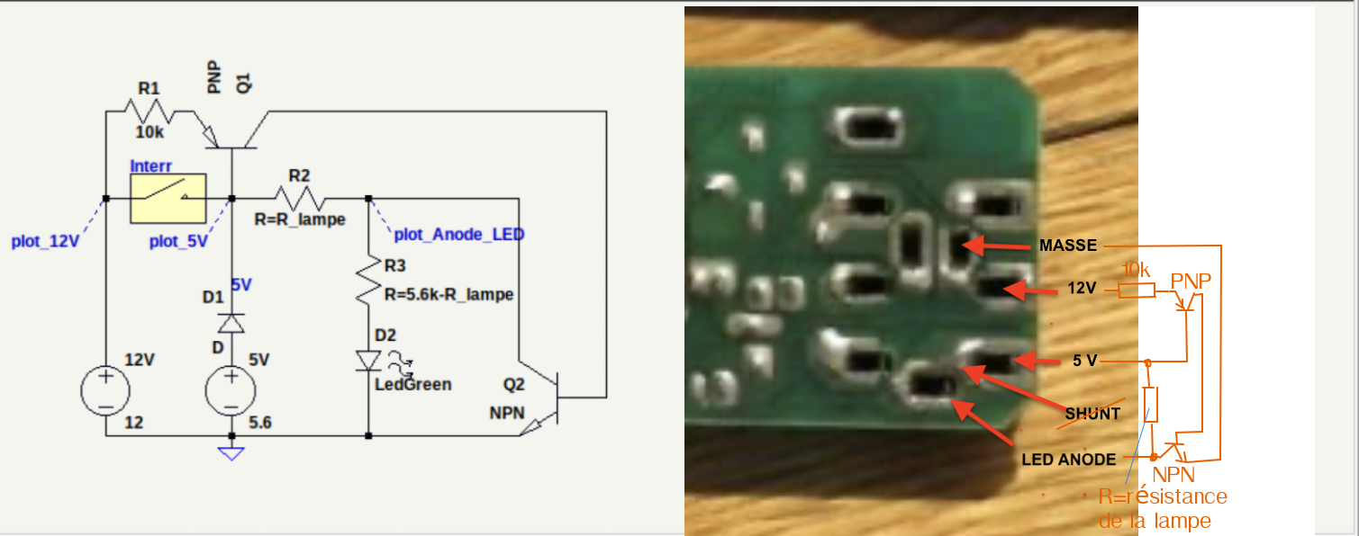

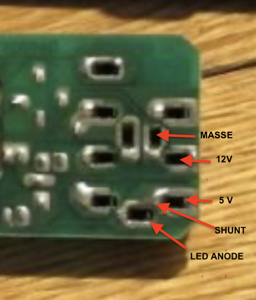

    JP93
    Re : led qui ne s'allume que si 12v
    Nom : INTER.png
Affichages : 233
Taille : 365,8 Ko
    Circuit imprimé

    Quelle est le problème avec cette voiture de marque, type, année inconnue ?
    Cette interrupteur commande le dégivrage arrière en 12 V et la fonction du 5 V est inconnue.
    Sans connaître la fonction et l'intensité du courant en 5 V, ça me semble risqué à cause de l'électronique embarquée.
    Oui une Zener de 7 V et maximum 20 mA peut faire baisser la tension de 12 V en 5 V si le moteur est à l'arrêt, mais une fois le moteur démarré la tension peut grimper à 14,5 V et alimenter le 5 V en 14,5-7= 7,5 V ce qui est trop, il faut un régulateur de tension de sortie fixe de 5 V pour alimenter le 5 V avec une tension variable de 12 à 14,5 V.
    Voyons d'autres avis car modifier le circuit électrique sur les voitures actuelles n'est pas conseillé.

    Si c'est ton souhait, pourquoi ne pas faire un ...essai ?
    C'est par là que je commencerais et en tirerais les conclusions s'il y a lieu
    Sur ta photo on ne sait ou se branche ce fameux interrupteur ??
    Si ta led est soumise actuellment à du 5 V......va peut etre changer la valeur de la Resistance de led si alimenté en...12 volts.
    Ne pas se précipiter pour la brancher sur le 12v....voir ce que cela implique vis à vis de la led.
    On n'est pas sur place et on ne devine pas tout.

    JP93
    J'ai remplacé les ampoules par des leds parce que les ampoules sont mortes et soudées dans l'inter et qu'elles ne détaillent pas, il faut racheter un inter qui coûte une fortune.
    il est donc plus simple pour moi de mettre des leds que j'avais déjà sous la main et d'avoir un éclaire des boutons plus vif.
    Sauf que je n'avais pas prévu ce fameux 5 Volts
    Je pense que par facilité et/ou manque de place, ils ont fait passer le 5 Volts par l'ampoule et fait un shunt pour rejoindre la position ON de l'inter.
    Sauf que dans mon cas, cela allume la led avec l'inter sur OFF.
    J'ai donc dérivé le 5 Volts sur l'inter pour que la led ne le reçoive plus mais quand je mets l'inter sur ON je n'ai pas le choix de passé par la broche du 5 Volts donc il faut remplacer le shunt par quelques choses qui ne laisse passé que le 12 Volts de l'inter en position ON.
    J'ai donc essayé une diode zener de 5,1 mais cela ne suffit pas puis une 12 mais elle ne laisse passé le courant qu'a partir de 15 Vots sur mon montage de test.
    C'est pour cela que je souhaitais avoir des avis de personne beaucoup plus calé que moi dans le domaine.

    Antoane
    Responsable technique
    Sans avoir tout compris...
    Pourquoi ne pas remplacer la lampe par quelque chose qui ressemble plus à une lample qu'une simple led ?
    Par exemple :
    - une led et sa résistance chutrice, le tout en parallèle d'une résistance de "bleding", qui absorbra une puissance assurant que le 5V, s'il est effectivement fantome, chute
    - une led et sa résistance chutrice, en série avec une zener de ~ 4V7, assurant qu'il faille au moins ~6V pour allumer la led
    Ainsi, pas besoin de modifier le circuit.
    JP93
    Nom : INTER.png
Affichages : 172
Taille : 365,8 Ko
    La voiture est une vielle Porsche
    Quand l'inter est ON il fait la jonction du 12 V et du 5 V.
    Le 5 V est shunter sur l'anode de la led.
    Citation Envoyé par JP93 Voir le message
    Ca c'est pas un...inter.
    (tu nous DEJA montré...cette photo) !!!

    JP93
    Re : Remplacer des ampoules par des leds automobile
    Voici les images de l'inter, l'ampoule visible sur la photo correspond à la led
    trebor
    Pièce jointe 505994Pièce jointe 505995
    Étrange, pourquoi ont-ils utilisés une ampoule alors que juste à coté ils utilisent des leds ?
    Est-ce pour un besoin (une fonction) en tirant quelques milliampères grâce à cette ampoule à filament ?
    Sinon une led blanche pouvait être utilisées ?
    JP93
    Pour rappel
    L'inter était équipé de 4 ampoule que j'ai remplacé par des leds sauf que pour la dernière, où li y a l'ampoule; la led restait allumé à cause du 5 volts présent sur l'inter en OFF et lorsqu'il est en ON l'intensité lumineuse augmente parce que le 12 Volts devient présent.
    L'idée de départ est d'arrivé à faire en sorte que la led ne s'allume qu'en position ON

    lutshur
    Quelle intensité circule dans l'ampoule lorsqu'il n'y a que le 5V dessus? Cela donnera la valeur de la résistance R2 du schéma qui suit.
    R3 vaut 5600 Ohms moins la valeur de R2.
