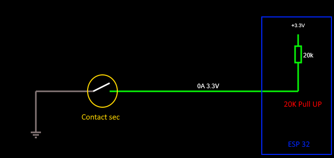

    un ami (qui habite à l'autre bout de la planète) m'a demandé de lui programmé un ESP32 afin de pouvoir détecté et de l'alerter lors de l'inondation de sa cave.
    J'ai donc fait le programme mais je m'interroge sur la longueur max du câble entre l'ESP et le capteur (qui est un contact sec).
    le capteur sera relié d'un coté à une entrée GPIO (en pull up) de l'ESP et à la masse de l'autre coté, comme sur le schéma ci dessous.
    Nom : capteur ESP.png
Affichages : 331
Taille : 8,2 Ko
    cet ami me parle de 40m de câble entre le capteur et l'ESP.
    une telle longueur de va t'elle pas influencer la détection ?
    Merci d'avance pour vos retours.

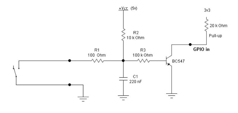

    je me demande si il ne serai pas judicieux de placer un transistor comme sur ce schema ?
    Nom : capteur avec transistor.png
Affichages : 320
Taille : 15,6 Ko
    il faudrait mettre un condensateur de 100nF en // de la résistance de 10k devant le transistor.
    ainsi je garde mon programme en lecture logique en entrée du GPIO

    jiherve qu'entends tu par une protection contre les surtension ?

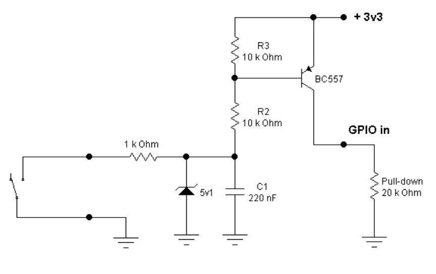

    Re : Quel longueur maximal de cable ?
    En général, je préfère promener le 0v que le 5v.
    proposition avec GPIO in = 1 pour contact fermé.
    C1 protège relativement bien des perturbations.
    Pour être sûr, on peut aussi mettre une zener en // avec C1
    nota:
    sur des câblages en extérieur, une tension continue peut amener de l'oxydation par électrolyse (sur le contacteur par exemple).
    Il est toujours mieux de passer de l'alternatif, même faible tension, mais ça complique...
    Autre schéma avec PNP:
    PNP ou NPN, le fonctionnement est le même.
    Tu nous a dit au début :
    contact ouvert=OK, GPIO in = 0
    contact fermé= inondation, GPIO in = 1
    on est d'accord ? ( Positron1 aussi ? )
    le condensateur C1 et la zener s'occupent de limiter la casse en cas de surtension rapide.
    Le montage à PNP en #9 consomme 0 au repos (contact ouvert)
    La valeur du condensateur n'est pas critique, 0,22 à 10µF(polarisé)
    pour un tel montage statique, avec 10µF l'entrée mettra env. 100mS à changer d'état lorsque le contact s'ouvre.
    autant monter la valeur pour "lisser" tout mauvais contact.

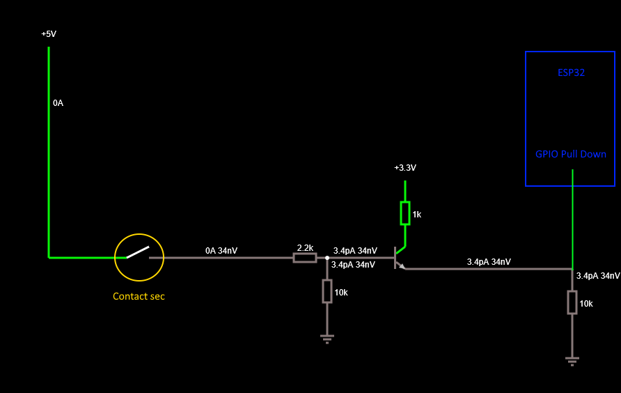

    sich34
    mon ami m'a précisé hier matin qu'il y avait 3 caves non communicantes sous la maison.
    donc je répète simplement le montage de pascal071 en #9 qui consomme 0 au repos et env. 300µA contact fermé.
    ce qui veut dire que la conso max sera d'environ 1mA, si les 3 contacts sont fermés.
    Nom : montage global.jpg
Affichages : 205
Taille : 81,4 Ko
    désolé mais comme j'avais précisé que les capteurs sont des contacts sec, je ne me suis pas dit que ça pouvait prêter à confusion.
    mais je suis d'accord, il faut mettre les bons mots pour éviter toutes confusions.
    A savoir que l'esp et les 3 circuits du montage #9 seront dans la maison et qu'il y aura donc des longueurs de fils entre les capteurs et chaque montage.
    d’après mon ami, le capteur le plus loin aura un peu moins de 40m de câbles. il va utiliser du câble téléphone qu'il a à disposition.

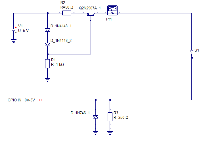

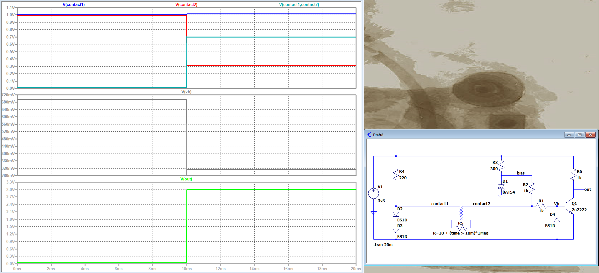

    Antoane
    Responsable technique
    Si on a une sortie de disponible (ou un signal d'horloge robuste quelque part sur la carte), cela peut se faire relativement aisément en utilisant celle-ci comme horloge servant de signal excitation. Il suffit alors d'un condensateur de couplage assurant le centrage sur zero de la tension appliquée sur le contact.
    Une pompe de charge ou une diode peut alors servir de détecteur en sortie.
    En ajoutant un peu de protection, on peut arriver à un circuit tel que celui-ci, ou V1 est une sortie 0/3,3V délivrant un signal carré (500kHz dans la simulation, mais d'autres fréquences convienent)
    Nom : Screenshot 2025-03-07 101511.png
Affichages : 164
Taille : 44,9 Ko
    D3-D4, R5 protègent la sortie V1
    R6 protège l'entrée de mesure "out"
    R1, R3 et R4 sont des pull-down, R1 assurant aussi une relativement bonne immunité aux parasites.
    C2, C3, D1, D2 sont la pompe de charges
    La courbe du haut montre la tension aux bornes du contact lorsque celui-ci est ouvert - elle est bien centrée sur zéro
    Les courbes du bas montrent la tension en entrée du MCU lors le switch est ouvert et fermé.
