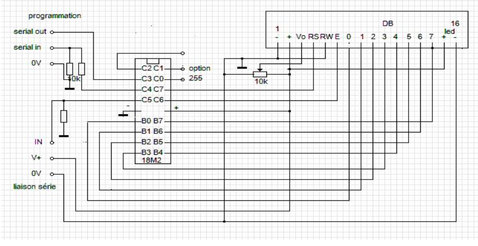

    Voici une vue du PCB de patrick. Je ne vois pas d'erreur dans le circuit de programmation.
    Mais il m'arrive de faire des erreurs, il y en a eu sur l'adaptateur 18M2, sur l'alim et sur serial in serial out décalés d'une broche, ça a été bref, mais j'ai un doute qu'il faudrait lever par une photo (essayer resizer...).

    OK, dans la discussion en cours on parlait de programmer un 18-20M2.
    patrick63730
    Re : recherche programmateur de picaxe sur clermont ferrand
    bonjour oui un 18m2 pour adaptateur lcd serie suivant electromag et le schema de l'adaptateur pour pl 2303 ce n'est pas le meme montage que dans le post 34 je vais refaire le montage selon ce dernier schema ,mais cela veut dire que le convertisseur avec cd 4001 ne fonctionnerai pas aussi??

    Le schéma #34 est le même que tu utilises habituellement,
    j'ai juste fait une implantation au pas de 2.54 pour veroboard.
    comme Patrick n'a que 10 pastilles en longueur, nouvelles vues:
    Alors là c'est le mystère!
    Avec le terminal, le picaxe répond toujours "Hello, I am..." ?
    Tiens nous au jus sur le test de Mag1..

    Bonjour oui il répond toujours hello y am.... Mais si je tape un texte et que je clique envoyer Reponse ff ff
    Bonjour Patrick
    Dans la fenêtre Configuration,
    Que dit la commande Vérifier le type de PICAXE connecté ?
