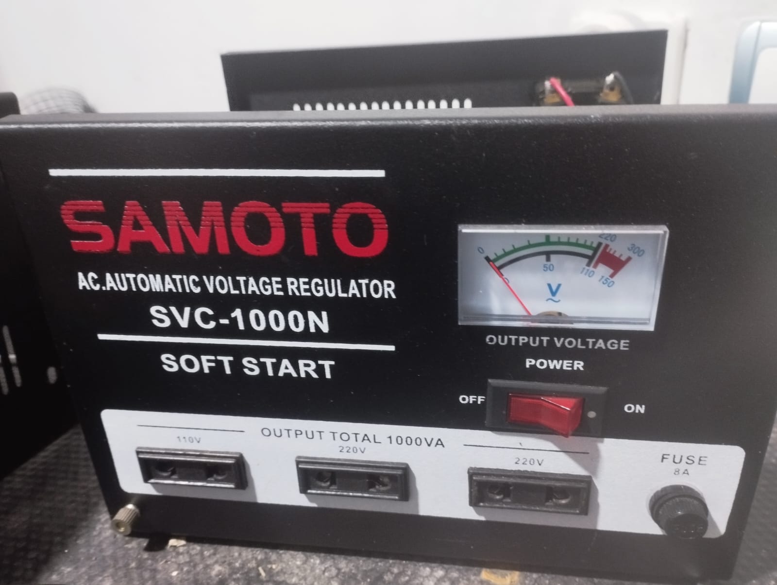

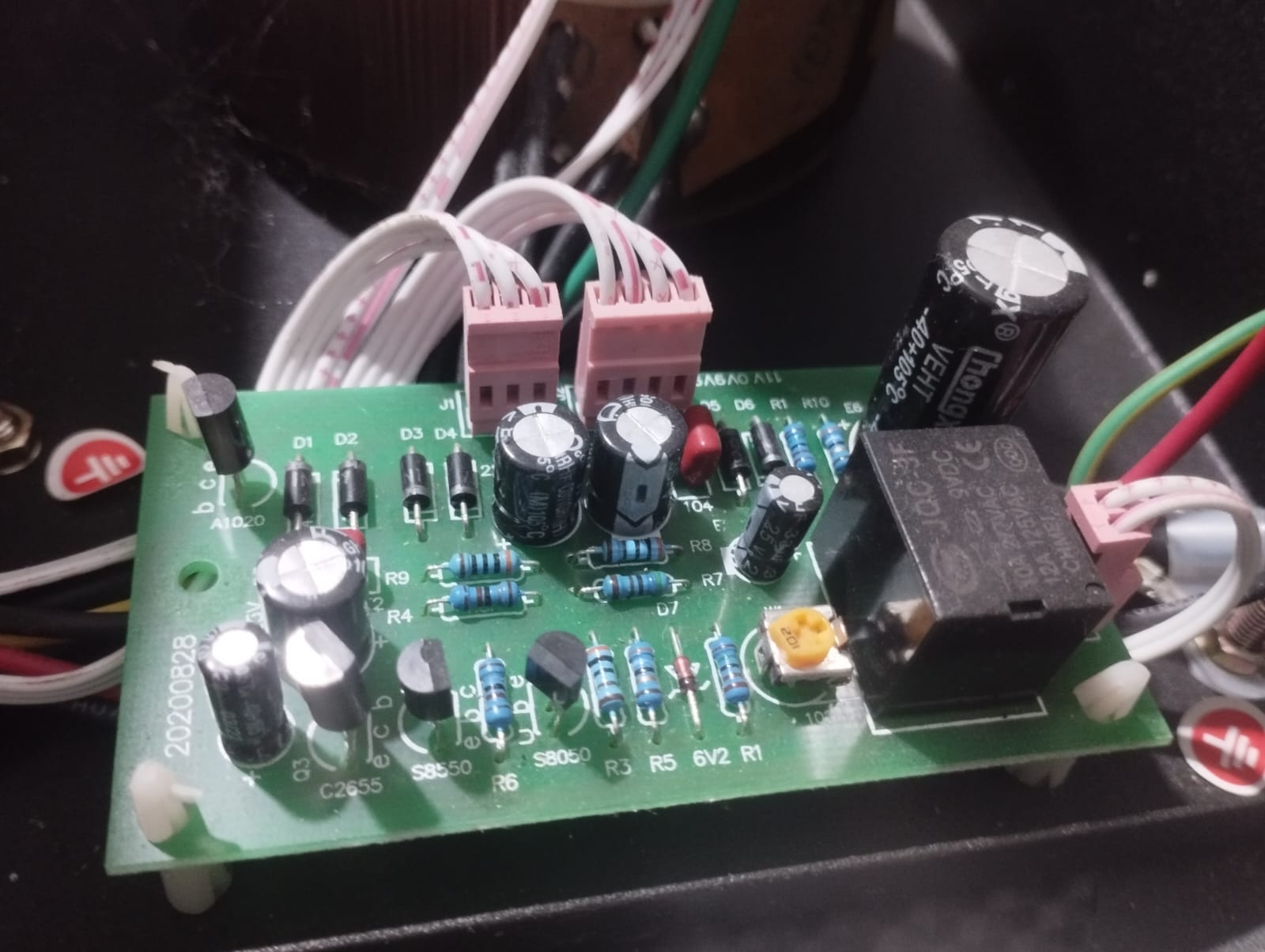

    par contre le stabilizer que j'avais acheter je voulais envoyer des photos de la bete pour savoir ce que c'est
    si c'est bien un onduleur mais bas de gamme il me restera plus qu'a trouver une vraie marque et aussi avoir les infos comment en reconaitre un de qualité
    voici les photos du mien un "stabiliseur" de 1000 watt a 30-40 eur

    Re : stabiliser un courant alternatif
    ce n'est pas un onduleur mais un Variac asservi, donc un autotransformateur piloté par asservissement mécanique, c'est normalement increvable si utilisé correctement.

    le probleme c'est que je l'utilise pour charger des batteries de visseuse qui avant de l'avoir cramer tres rapidement soit la batterie soit le chargeur mais depuis que je l'ai c'est mieux mais de temps a autre sa crame aussi
    du coup je cherchais meilleur ou un autre appareil qui pourrait securiser toute la maison
    si je prend ce type d'appareil avec un calibre de 10kv et de meilleur qualité et que je le met avant mon disjoncteur principal juste apres l'elec fournisseur sa peut le faire ?
    ou faut que je trouve un onduleur forcement ?
    et pour proteger juste certain endroit ce type d'appareil peut le faire alors si de meilleur qualité ?

    ce genre d'engin ne réagit pas très vite, donc une surtension importante mais passagère ne sera pas absorbée.

    je voulais savoir le variac si il ne peut pas réagir assez vite au sous ou surtension à quoi sa sert ? car l'électronique pète sur des surtension ou soustension rapide
    ou c'est que pour protéger des équipements sans électronique et du coup sa serait suffisant si je le met que pour mes moteur à eau car pas d'électronique à par un énorme condensateur (j'ai oublié le nom)
    Dernière modification par moimwa ; 22/04/2025 à 15h34.
    Ke sert à avoir une tension à peu près stable quand la tension d'entrée fluctue à plus de 10 % de la nominale.
    Pour les transitoires on utilise en plus d'autres moyens qui eux ne sont pas capables de stabiliser à 230 V quand l'entrée est à 180V pendant "un certain temps".
