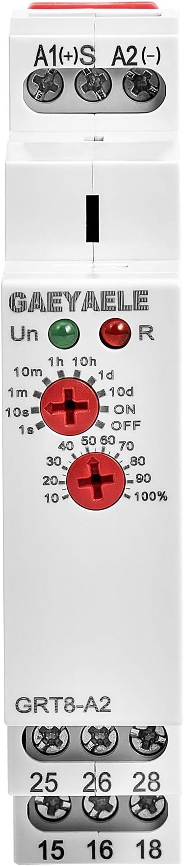

    Voici mon projet : relais commandé par une horloge (programmation de l'impulsion) pour déclencher une commande sous forme d'un contact sec à fermeture rapide (pour shunter un poussoir manuel).
    On trouve évidemment des modules (même pour tableau électrique) mais ils fonctionnent sur un minimum d'une minute à la fermeture et ouverture, or j'ai juste besoin de 1 ou 2 secondes de fermeture comme si on appuyait sur un poussoir. Alimentation par secteur 220V et, si possible très compact (idéalement à placer dans la boîte d'un poussoir justement).
    Si j'en crois cette image, c'est à 20% de 10s qu'on a une tempo de 2s

    oui, tous ces relais descendent à 1/10e seconde..
    plutôt utiliser un GTR8-B1 pour une impulsion à la mise sous tension.
