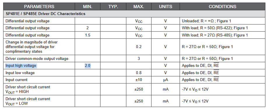

    Janosch
    Re : Validation Schéma RS485
    Merci de ta réponse, ça m'aide beaucoup!
    Il y'a encore des points que je ne comprends pas:
    Il faut ajuster les résistances de terminaisons car les résistances équivalentes sont de 108Ω
    1: J'avoue que je comprends pas comment calculer Req dans ce cas de figure ?!
    2: Par rapport aux TVS, c'est overkill d'en mettre des 2 côtés?
    3: Je n'avais pas compris que les signaux sont polarisés à Vcc/2, c'était un poil plus pratique d'avoir du 3.3V d'un côté,
    mais j'ai l'impression que c'est plus propre si les 2 sont en 5V... D'après ce que j'ai compris, la logique elle, reste compatible avec du 3.3V
