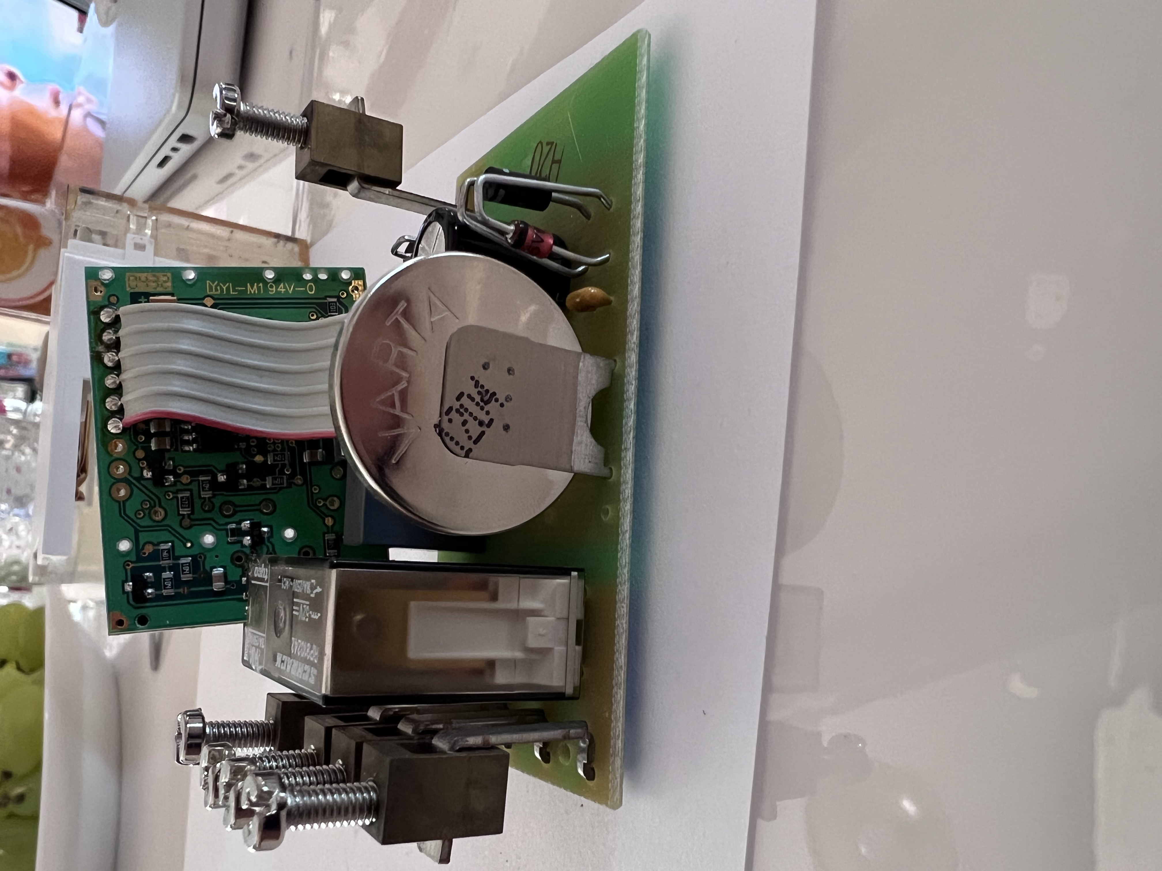

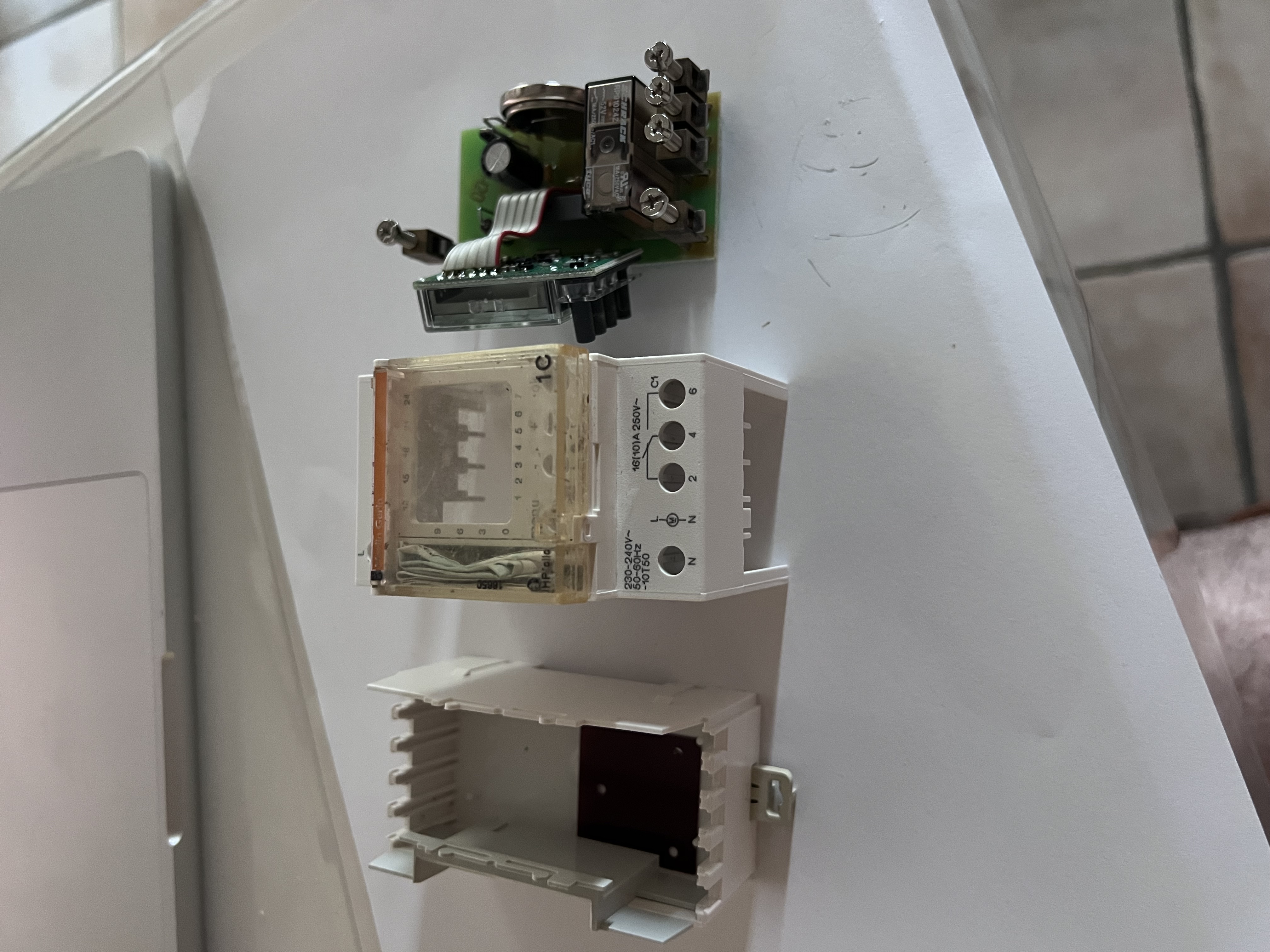

    Bonjour à tous et merci pour l'acceptation sur le forum . J'ai besoin d'aide concernant une horloge (interrupteur horaire) programmable schneider 16650, l'affichage ne fonctionne plus , il semble que ce soit la pile . Je viens de démonter et il y a bien une pile bouton soudé sur le circuit mais comment l'identifier pour la commander ? Il y est noté dessus VARTA 1224 et ont ne vois rien d'autre .
    Voici une vue d'ensemble de l'interrupteur programmable
    Voici une vue de la pile en question
    Merci d'avance pour vos réponses .

    la pile ne sert qu'a la sauvegarde de l'heure et des paramètres, si on branche l'horloge l'affichage revient il ?

    Bonjour Piétro,
    C'est pas 1224, mais 1204 chez varta.
    Tout est indiqué sur la "pile/ accus".

    pour moi, 1204, ce n'est pas le type de pile, c'est la date de fabrication (avril 2012)
    le type de pile doit être gravé sur la pile, sans doute sur l'autre face.
    ça ressemble à une CR2032SLF
    https://www.leroymerlin.fr/produits/...ement=3P&gQT=2

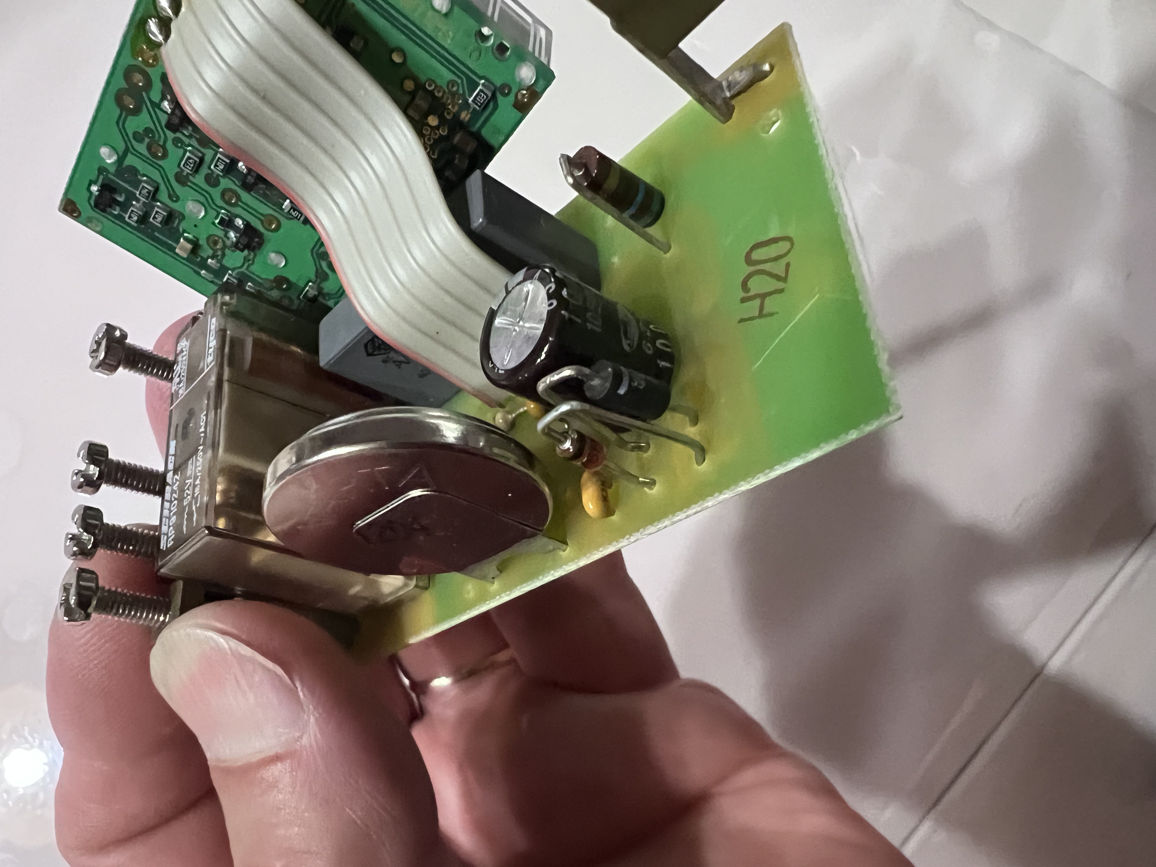

    Ça sent la panne de condo chuteur cette affaire.
    Re : Plus d'affichage sur une horloge schneider 16650
    ah, ben oui, le truc en dessous de la nappe ? je me demandais où il était..
    f6exb
    Et à côté de la pile, les redressement, filtrage et stabilisation avec la zener.

    La tension de la pile est de 0,2V elle est bien HS

    Salut f6exb,
    voici la photo du condo et des zeners
    Nom : vue condo et zener.jpeg
Affichages : 244
Taille : 1,45 Mo
    Il faut que je les contrôle effectivement ça aidera pour orienter la recherche

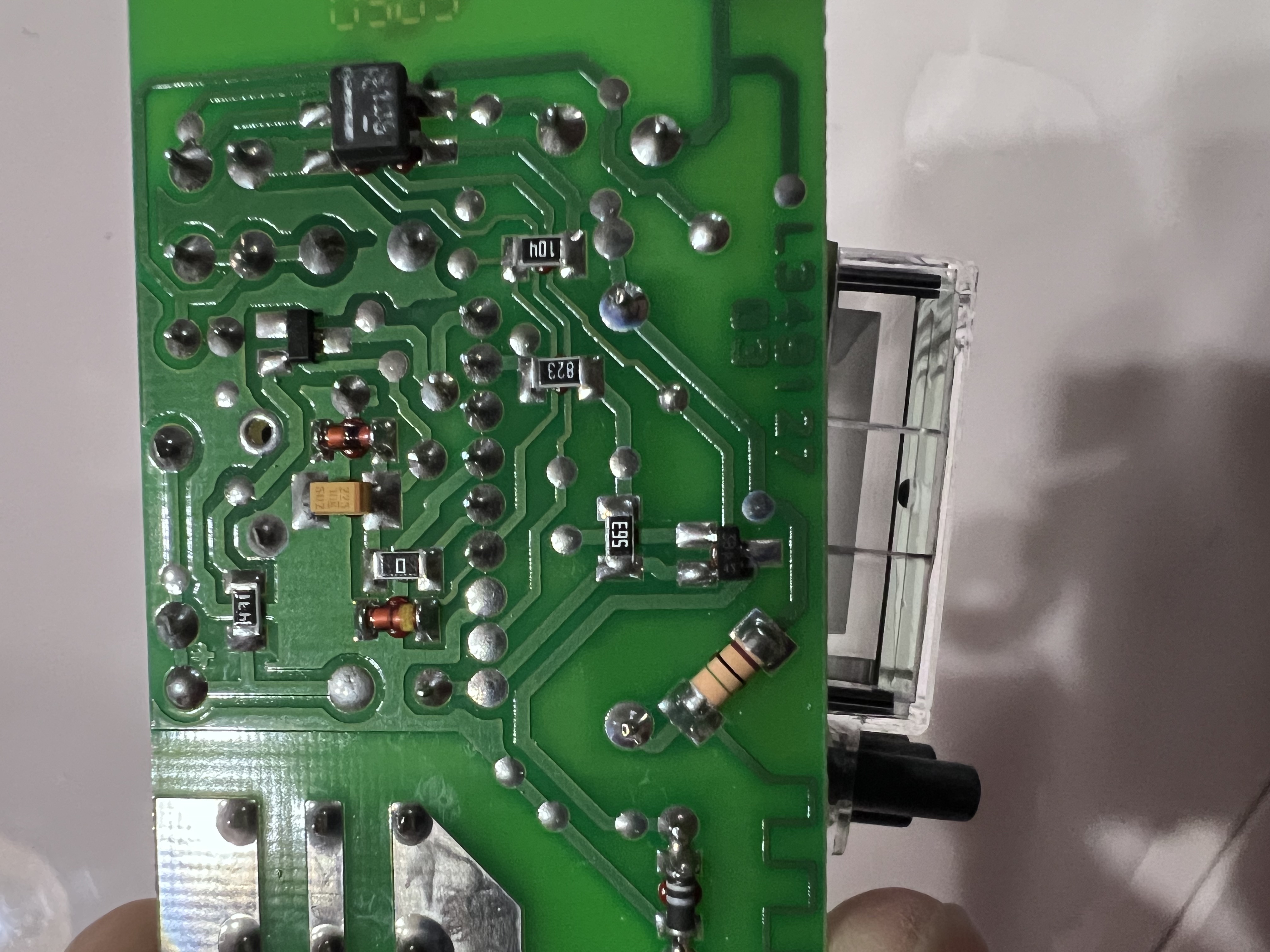

    coté circuit imprimé il y a quelques CMS ,
    Nom : Vue CMS.jpeg
Affichages : 247
Taille : 1,68 Mo
    Quelle valeur le condo gris en forme de sucre ?
    Change-le.

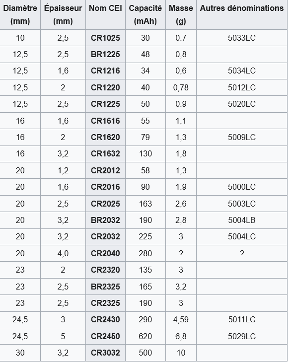

    à vue de nez, je dirais CR2450..
    il faut mesurer les diam. et épaisseur de la pile.
    Nom : Screenshot 2025-08-12- Wikipédia.png
Affichages : 229
Taille : 52,6 Ko
    CR2450 à souder: https://www.amazon.fr/Cr2450sp-3-0v-...s%2C111&sr=8-8

    À confirmer :
    Le neutre arrive à gauche par la piste fusible en zigzag, passe par le fameux condo avec une 1M en // avant d'arriver au pont redresseur.
    La phase vient de la borne seule en bas à droite, passe par une résistance de je ne sais pas combien pour arriver à la deuxième broche alternative du pont.
    Il devrait y avoir une tension pas loin de 6 V aux bornes du condo chimique.

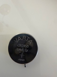

    J'ai retiré la pate de la pile pour voir sa référence : Varta CR2450. Li-Mn 3v , pile ou batterie ?

    bjr votre déduction est bonne mais c'est pourtant une pile qui est en série avec une diode sur le pole + lorsque le secteur est présent (vous indiquez 9V) la pile ne conduit plus car la diode bloque.
    le secteur disparait alors la pile alimente le circuit.
    par contre 9V et affichage en panne me conforte dans l'idée que vous avez une panne mon horloge est plus récente la votre à quelques dizaines d'années je me trompe ?

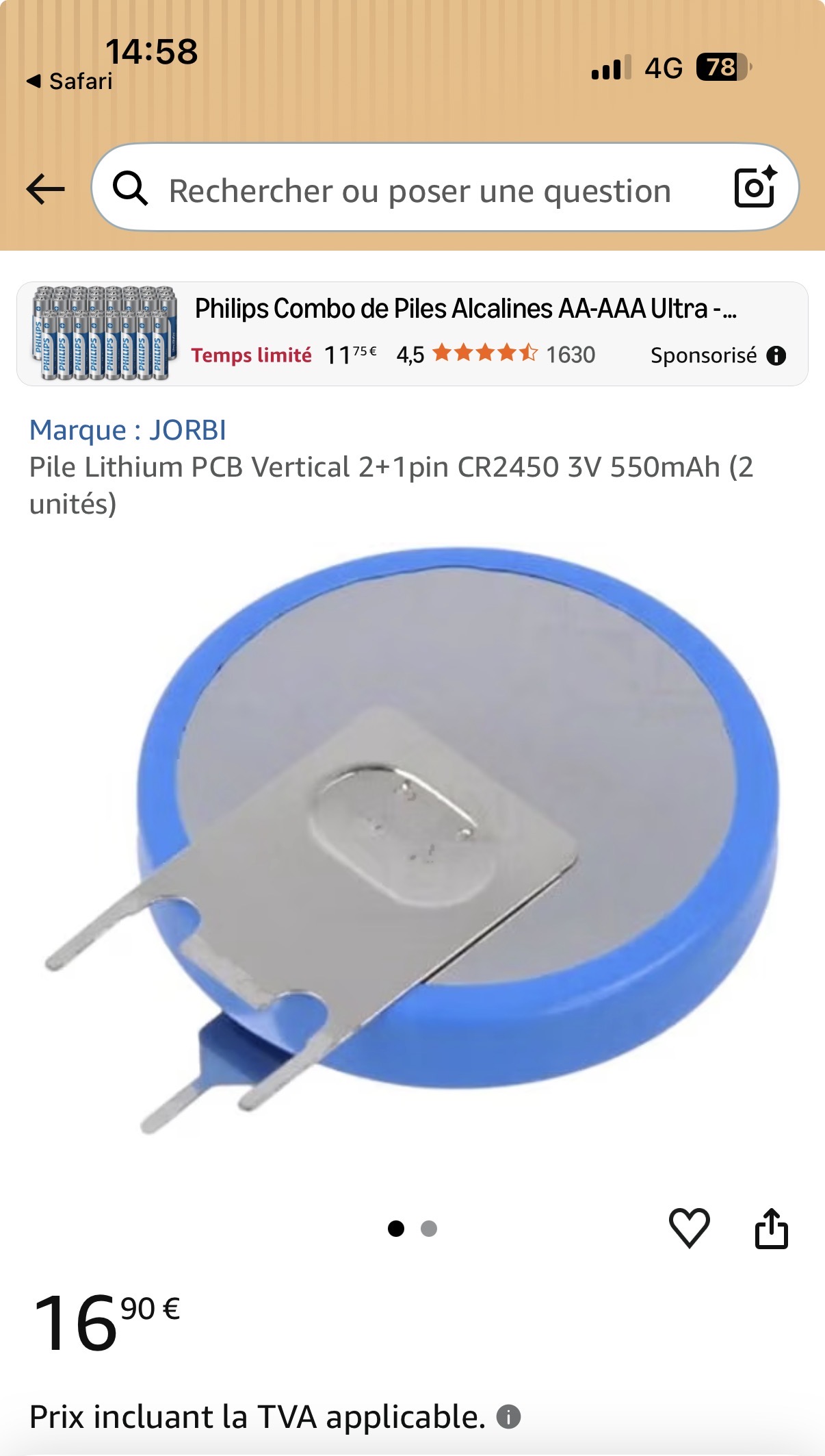

    https://www.amazon.fr/Cr2450sp-3-0v-.../dp/B01JSRAZY6
    ca ne sert à rien d'acheter une pile pour l'instant.

    Bonjour!
    Oui, mais en beaucoup plus gros. Le diamètre est d'environ 32mm selon les photos, en
    supposant que le cable est au pas de 1/10 de pouce.
    Et en plus quand on voit l'épaisseur de la pile par rapport aux mains du mec, on peut se douter
    que c'est du lourd, dans les 5 ~ 6mm d'épaisseur.

    Je vais partir sur ce modèle je pense Nom : IMG_4284.jpeg
Affichages : 111
Taille : 230,5 Ko
    Citation Envoyé par Pietro Voir le message
    2 piles c'est inutile car la seconde si elle reste dans le placard elle durera environ 10 à 15ans comme celle qui sera dans l'horloge si le secteur est présent.
    d'ailleurs elle a duré combien de temps cette pile ?
