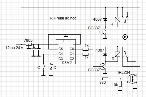

    Oui, mais si on commute le courant en PWM après que les contacts soient en position, NO ou NF, le problème d'arc n'existe plus. Il faut un µC, comme un arduino sous employé, ou ..un picaxe
    Tiens, je vais faire un petit schéma, avec deux relais ON OFF, même si il en existe déjà sur ce forum.

    L'avantage avec deux relais est que au repos, il n'y a pas de courant dans les relais, pas d'échauffement.
    Nom : commoteur.JPG
Affichages : 218
Taille : 42,6 Ko
    Si c'est pour une porte, il faut peut être des FdC....un 14M2 ou un arduino...
    Je ne comprends pas : avec un unique relais 2RT on a le même effet
    @Mag1: il faut des diodes sur les contacts du relais, sans quoi le MOSFET va sur-chauffer - voire périr directement.
    et j'ajouterais une mesure du courant (protection anti-écrasement, limitation du couple, detection redondante de fin de course, limitation du courant de démarrage)

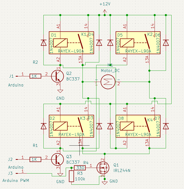

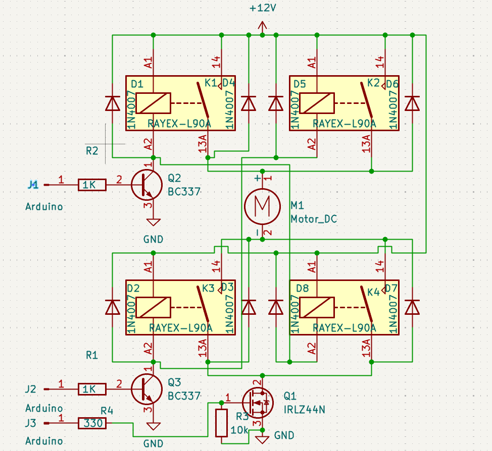

    Je vais tenter de suivre le schéma proposé par Mag1, plus ou moins.
    @Antoane: J'ai bien compris vos explications quant au rds(on). Je vais tout de même tenter l'IRLZ44 tout simplement parce que je les ai déjà. la perte à 20A serait de 11.2w, j'ai aussi des radiateurs suffisamment grands. La porte tarderait MAX 2mn à faire son trajet.
    La porte sera de type "guillotine", donc pas de roulement.

    Je pense donc faire ceci, qu'en pensez-vous?
    Nom : Capture d’écran_2026-07-31_22-08-46.png
Affichages : 166
Taille : 50,8 Ko
    Re : Pont en H pour arduino avec MOSFETS
    Tu as du 12 V, commande le nmos avec cette tension (pour diminuer les pertes joules).
    Si tu utilises le pwm, il vaudrait mieux ajouter un pilote pour le mos (pour diminuer les pertes de commutation).
    La R3 peut être 10 fois plus grande. Et il serait plus élégant de ne pas la cabler en diviseur de tension avec R4.
    bonjour à tous
    sur le schéma en #23, je ne vois pas d'inversion de sens ?
    le moteur reçoit toujours un +12V sur le + quelle que soit la commande.
    en câblant autrement K2 et K4, l'inversion est possible mais le risque de court circuit +12V - 0V est grand.
    il vaut mieux utiliser des relais inverseurs, comme sur le schéma de Mag1.
    Pascal

    il faut obligatoirement des relais inverseurs (SPDT) avec des relais simples (SPST)il y a un risque de conduction simultanée => fumée!
    mag1
    On ne connait ni le poids ni les dimensions de cette porte.
    Mais , c’est une porte guillotine, il faut un contrepoids ou une assistance à ressorts.
    2 mn, c'est trèèès long... il y a (ou il faut) une démultiplication du mouvement.
    Vu tout cela, y a t il besoin d'un moteur très puissant ? Quelle est sa puissance ?
    MM
    mag1

    Oups j'm'ai trompé en dessinant, pourtant dans ma tête l'idée était bien celle-ci:
    Nom : Capture d’écran_2026-08-05_01-08-09.png
Affichages : 120
Taille : 34,8 Ko
    @Mag1: Un moteur d'essuie-glace ou démarreur moto parce que je les ai déjà, tout simplement! Et puis la récup c'est toujours un peu meilleur pour l'environnement je crois...
    2Mn ça laisse le temps aux oies canards et autres volailles de ne pas être "guillotinées" 😁
    Les données de la porte n'existent pas... encore. Mais vu que je suis capable de choper une tôle de 15 kg (Maître goupil est véner parfois par ici), ou une planche de 3kg, je compte large.
    Pas de contre-poids mais un "verrou" en position ouverte.
    @jhervé: il se passera des heures entre chaque mouvement, donc peu de chance (voire même pas du tout) de conduction simultanée.
    Le PWM c'est seulement pour éviter le pic d'intensité au démarrage, donc les deux premières secondes, après c'est en full, un driver de mosfet est-il vraiment nécessaire dans ce cas?
