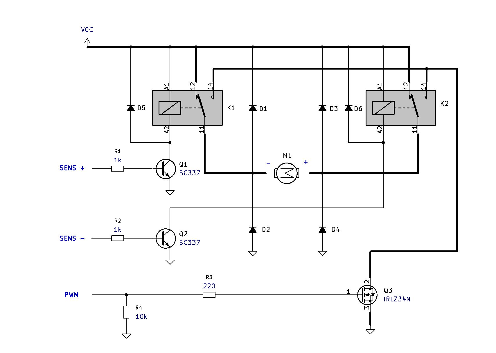

    Re : Pont en H pour arduino avec MOSFETS
    il faut que le mosfet q1 soit compatible pour un pilotage direct avec le µC, ce mosfet ne l'est pas le Vgs ne convient pas.
    donc on rajoute un étage d'amplification en +12V ou bien on prends un mosfet avec Vgs faible
    il faut gérer les temps morts J1 et J2 en fonctionnement et au démarrage (rajouter du hard à la mise sous tension) afin que les relais ne soient pas tous conducteurs.
    R4 doit être faible quelques ohms ou dizaine d'ohms

    On la sentait venir cette porte de poulailler...
    Le IRLZ34 est compatible TTL, voir la courbe Id/Vgs.
    Il faut évidemment gérer les commandes relais intelligemment, c'est de la programmation...
    R4 est simplement une protection de la sortie µC . Ici, 5/330 = 15 mA ... Le condo d'entrée du mosfet fait 1,6nF ... pas négligeable.

    ok pour le mosfet néanmoins la gestion des temps morts il faut la faire la gestion au power ON mais vous allez donc dire que c'est superflue ?
    Je ne comprends pas...
    Si on prend #30, avec une logique à 4 relais, il faut évidemment éviter les C/C et commander les relais en séquences, avec des pauses entre chaque, il faut être prudent et ne pas programmer n'importe comment. Des relais R/C genre #18 sont plus sécures.(Mais Firm1 va nous dire qu'il a déjà les relais)

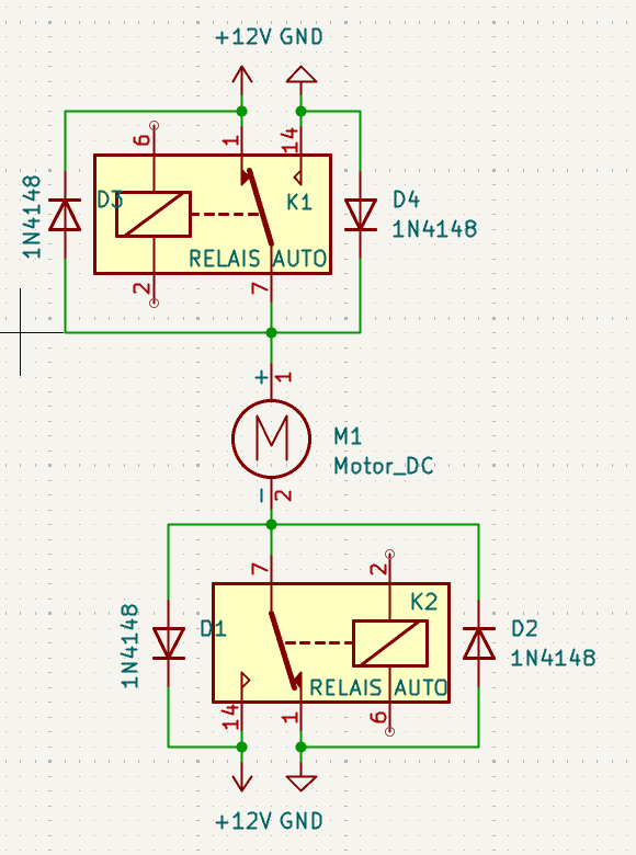

    Mais j'en ai des 2rt aussi! C'est que j'ai beugué pour les diodes de roue libre. En plus ça m'arrangerait ça libère une pin de l'arduino!
    Est-ce que ça fonctionnerait comme ça?

    Et encore merci pour toutes ces lumières!
    oui, c'est le principe.
    dimensionner les relais en fonction du courant moteur, même s'ils ne commutent plus de courant.

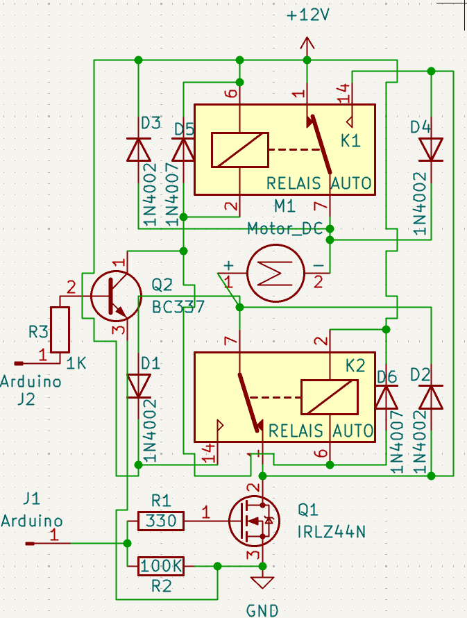

    ok donc comme schéma final j'aurais ça:
    Nom : Capture d’écran_2026-08-07_23-00-18.png
Affichages : 123
Taille : 41,2 Ko
    J'ai bon?
    difficile à suivre, mais ça a l'air correct
    (je n'aime pas les schémas avec couleurs inutiles )
    avec 2 commandes (tu n'en manques pas), ça permet de freiner d'urgence le moteur.
    P.S.: je ne sais pas dire s'il est mieux de mettre D2,D4 au 0V ou au drain de Q3...
    Pascal
    non c'est bien comme çà quoique la diode intrinsèque du MOS doit faire le job.
    Tant que les relais ne commutent pas en charge et qu'il n'y a pas de défaillance :
    En fait d2 et d4 sont meme innutiles, puisque le mosfet commutte en combinaison avec d1 ou d3. La diode de body du mos ne conduit alors pas non plus

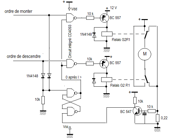

    Par exemple:
    Nom : Sans titre 2.png
Affichages : 61
Taille : 16,9 Ko
    Un ordre de marche colle le relais correspondant et démarre le moteur.
    En fin de course mécanique, le courant moteur augmente et le BC547 du bas se sature, faisant basculer la bascule bistable ce qui stoppe le moteur malgré l'ordre en cours.
    La suppression des ordres remet la bascule à 0, et le moteur est de nouveau prêt à démarrer à réception d'un nouvel ordre.
    juste pour commenter le dernier schéma:
    au démarrage moteur, le courant d'appel va re-setter la bascule plusieurs fois jusqu'au lancement (courant nominal) du moteur.
    et un Bzzzz au niveau relais.
    la commande devra rester active pendant tout ce temps.
    en fin de course, ce phénomène va se prolonger si la commande est active.
    à moins de faire un compromis avec le retard dû au condensateur dans la détection de courant.
    dans ce cas, le moteur va forcer pendant ce retard.
    c'est pour ça que tu n'as pas mis de valeur au condensateur
    ça fonctionnera au démarrage, mais pas en fin de course si la commande reste active.
    si la commande est fugitive, le risque est d'arrêter le moteur au moindre point dur (porte 1/2 ouverte ou 1/2 fermée)
    Dans ce schéma, le mouvement n'est commandé qu'en présence de l'ordre et la suppression de l'ordre arrête naturellement le moteur.
    En raison de la démultiplication importante et des jeux intermédiaires le pic d'intensité au démarrage ne dure que très peu de temps. Le temps de charge du condensateur suffit alors pour laisser le moteur monter en régime sans réaction du détecteur de surintensité.
    Quand le portail arrive en butée au contraire, le courant monte beaucoup plus lentement en raison des flexions mécaniques, et le détecteur a le temps de réagir. L’arrêt quasi-instantané du moteur mis en court-circuit par le repos des relais évite les sur-flexions par inertie du moteur
    En cas d'insuffisance du condensateur, le phénomène de battement de relais au démarrage que tu décris est impossible: la bascule bistable n’étant réinitialisée qu'après suppression des ordres de marches, elle maintiendrait simplement le moteur arrêté.

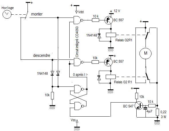

    ok harmoniciste lorsqu'un ordre est envoyé, la bascule attend le pic de courant pour couper la commande.
    Tout-à fait.
    L'ordre peut donc être maintenu tant qu'il n'est pas nécessaire de l'inverser, par exemple avec une horloge.
