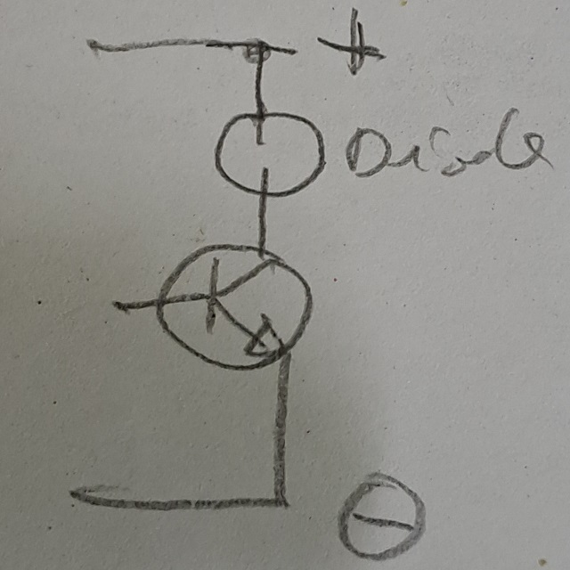

    La télécommande de mon lecteur de DVD ne fonctionne plus. Sa diode infrarouge n'émet plus, je l'ai vérifié en la regardant à travers la caméra de mon téléphone portable.
    J'ai ouvert la télécommande et j'ai vu que la diode est connectée de la manière suivante:
    Nom : schéma.jpg
Affichages : 168
Taille : 120,9 Ko
    La base du transistor est connectée directement à la patte de sortie de l'IC de la télécommande, sans aucune résistance de polarisation supplémentaire.

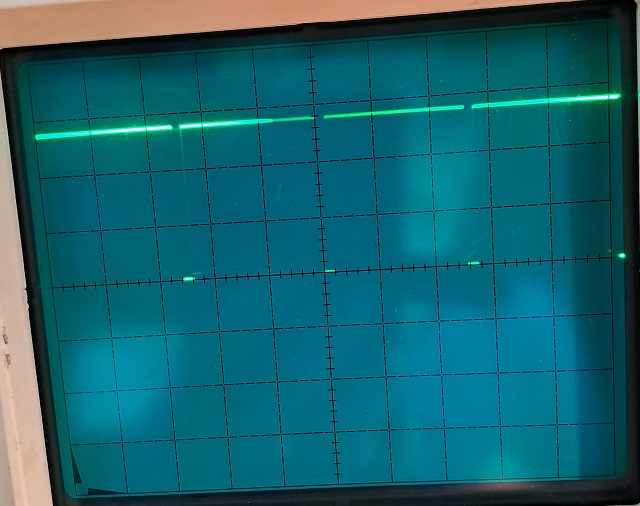

    J'ai branché un oscilloscope sur la base du transistor et j'ai relevé les oscillogrammes suivants:

    2 millisecondes par division horizontale
    20 mV par division verticale
    La sonde de l'oscilloscope est réglée sur 1:1.
    Sans appui sur une touche, voici le signal que l'IC envoie à la base du transistor:

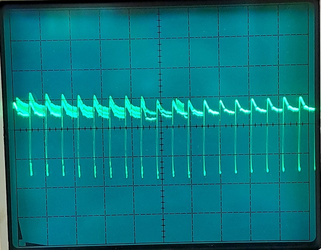

    Et si on appuie sur une touche, voici quel signal on obtient:

    J'ai refait les mêmes mesures après avoir dessoudé le transistor. Les oscillogrammes sont les mêmes.
    Voici les idées qui me viennent à l'esprit. Vous me direz ce que vous en pensez.
    1) l'IC devrait envoyer des impulsions positives et non négatives à la base du transistor. Je précise que les mesures ont été faites avec l'oscilloscope en position DC. Le niveau 0 Volts est le trait horizontal à mi-hauteur de l'écran.
    2) Le niveau des impulsions devrait être d'au moins 700 mV pour débloquer le transistor et faire circuler du courant dans la diode IR.
    3) l'IC ne devrait pas produire d'impulsions en l'absence d'appui sur une touche.
    Dans ces conditions, faut-il en conclure que le défaut vient de l'IC, qui se trouve sous une goutte d'époxy et n'est donc pas atteignable?
    Merci d'avance de vos suggestions.

    Re : circuit intégré d'une télécommande de lecteur DVD
    ... Sans appui sur une touche, voici le signal que l'IC envoie à la base du transistor:...
    Ce signal n’est pas crédible. Il n’a rien de logique et hors appui, il ne doit y avoir aucun signal.
    Ce qui est apparent, est un signal dérivé, d’un signal logique (impulsions) de 50 mV.

    si j'ai bien compris, le signal est le même quelle que soit la touche appuyée ?
    les piles sont elles en état correct ?
    bonsoir,
    sauf truc exotique la télécommande IR doit être vers 38/40kHz, à vérifier avec le scope calé sur 2v/div, là c'est du bruit.

    Ce signal n’est pas crédible. Il n’à tien de logique et hors appui, il ne doit y avoir aucun signal.
    Qu'entendez-vous par "pas credible"?
    Normalement, l'IC devrait fournir des trains d'impulsions différents pour chaque touche pressée, on est bien d'accord.
    Et si la touche est pressée en continu, la même trame devrait être reproduite continuellement.
    Mais pour bien les differencier à l'écran, il faudrait un oscilloscope a mémoire.
    Les piles fournissent la tension nominale, le circuit est alimente sous 3 volts.
    Mais il me semble que le problème principal est que les impulsions produites par l'IC devraient être d'une amplitude bien plus élevée, surtout avec le transistor dessoudé. J'ai bien vérifié que la patte de sortie de l'IC ne présente pas de court-circuit vers les pistes avoisinantes, par exemple par du liquide qui aurait coulé depuis les piles.

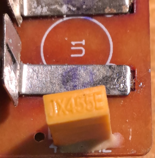

    Il y a sur le circuit imprimé un composant marqué JX455E, soigneusement collé au circuit imprimé.
    Nom : JX455E.jpg
Affichages : 106
Taille : 151,9 Ko
    Il s'agit probablement d'un résonateur céramique 455 KHz, L'IC utilise cette fréquence de référence pour produire les trames 39 KHz à envoyer vers la LED IR.
    Ce composant a deux pattes. L'une connectée à la masse, l'autre à une broche de l'IC. Un signal est présent sur la broche connectée à l'IC, de même aspect et fréquence que celui en #2, mais d'amplitude plus faible.

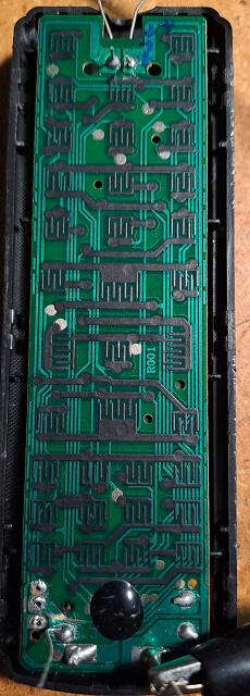

    Par ailleurs, le circuit imprimé de la télécommande comporte un certain nombre de points de test, ce sont les petits ronds brillants, non couverts par le vernis.

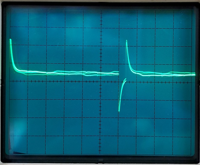

    Sur ces points de test, est présent un signal que voici:
    Nom : signal test points.jpg
Affichages : 106
Taille : 124,7 Ko
    Echelle: 1 volt /division.
    Le signal est fixe à un peu moins de 3 V, avec des créneaux très fins, descendant à 0 V. La fréquence de ces créneaux est la même que celle du signal en #2, environ 83 Hz. La largeur des créneaux de 0,8 millisecondes.
    Faut-il en conclure que l'IC scanne en permanence toutes les touches, 83 fois par seconde? Mais je me demande si ça ne serait pas trop coûteux en énergie.
    si cela peut aider: j'ai constaté sur plusieurs télécommande que le point faible était le résonateur.
    Fais une mesure avec la sonde en x10 pour minimiser la capa de charge qu'elle rapporte.
    Le scan doit être permanent toute autre solution demanderait un trop grand nombre d'I/O au CI,cela ne consomme rien ou presque.
    amha cela dédouane le résonateur sauf s'il n'est plus à la bonne fréquence
    +1, le scan doit être permanent et ne consomme rien, c'est juste un anvoi de tension, il n'y a pas de courant tant qu'aucune touche n'est enfoncée
    avez vous essayé de laver le clavier caoutchouc ? (savon + eau)
    je ne comprend pas la position/direction des pattes de la diode

    Entre-temps je me suis un peu renseigné sur le principe de fonctionnement des télécommandes.
    Oui, le résonateur céramique 455 kHz ne fonctionne (n’oscille) que lorsqu’une touche est pressée, et le scan du clavier repose bien sur des impulsions périodiques de faible consommation.

    Bonjour titijoy,
    Oui, j'ai commencé par nettoyer le circuit imprimé et le dessous des touches, mais avec de l'alcool sur un coton-tige, pas avec du savon.
    Dans le 1er message, la diode n'est pas correctement dessinée, c'est vrai. C'était juste pour montrer qu'elle est dans le circuit du collecteur du transistor.
    se
    le signal poste#2 ( avec mode couplage DC)
    Semble montrer que le signal est transmis sur la base via un condo de liaison
    d'où la différenciation caracteristique...
    au fait et l'etat de la pile ?
    une pile usée peut engendrer une auto-oscillation..
    un condo chimique aux bornes de l'alim.?

    Il n'y a pas de condensateur sur le circuit imprimé. Eventuellement un CMS, sous la goutte d'époxy? Mais non, ca se verrait.
    Je pense qu'il doit s'agir effectivement d'un couplage capacitif, mais parasite, et qui a lieu soit dans le câblage du circuit imprimé, soir directement dans l'IC.
    Il n'y a pas non plus de condo électrolytique en parallèle avec l'alim. Je pense que le courant de fuite d'un tel composant abrègerait la durée de vile des deux piles AAA.
    Lesdites piles sont neuves et la tension d'alimentation du montage est nominale, à 3 Volts.

    Bonjour titijoy,

    Je viens d'examiner le signal présent sur la borne du résonateur céramique reliéé à l'IC. (l'autre borne du résonateur est à la masse, comme déjà précisé)
    Lorsqu'une touche de la télécommande est pressée, il apparaît à ce niveau une quasi- sinusoïde dont la tension est comprise entre 0,8 et 2 Volts. Sa fréquence est de 456 KHz. ( peut-être influencée par la sonde, pourtant commutée sur la position x 10).
    Je n'ai pas pu faire de photo, faute d'avoir trois mains: Une pour appuyer sur une touche de la télécommande, une pour tenir la sonde de l'oscillo et une troisième pour tenir l'appareil photo.
    Un tel signal sur la borne chaude du résonateur me paraît proche de la situation nominale, mais je vais quand même essayer de changer le résonateur, faute d'avoir d'autres options.

    je parlais des pattes de la diode led infrarouge
    Sur la photo #13, ce ne sont pas les pattes de la diode que l'on voit. Je l'avais remplacée dans un premier temps par une résistance de 100 Ohms pour voir si ça changeait quelque chose au signal que l'IC envoie à la base du transistor.
    Un civet, un plat de côtes et puis, glissez-moi une petite paupiette avec.( Lino Ventura)

    Voilà, je viens de recevoir les nouveaux résonateurs.
    J'ai remplacé celui qui étair soudé sur le circuit imprimé.
    Le signal visible sur la patte "chaude" du nouveau résonateur est identique en fréquence et en niveaux à celui obtenu avec le composant originel.
    Et toujours aucun signal utile sur la patte de sortie de l'IC. C'est donc de ce dernier que provient la panne.
    Je dois donc me résoudre au constat de décès de cet IC.
