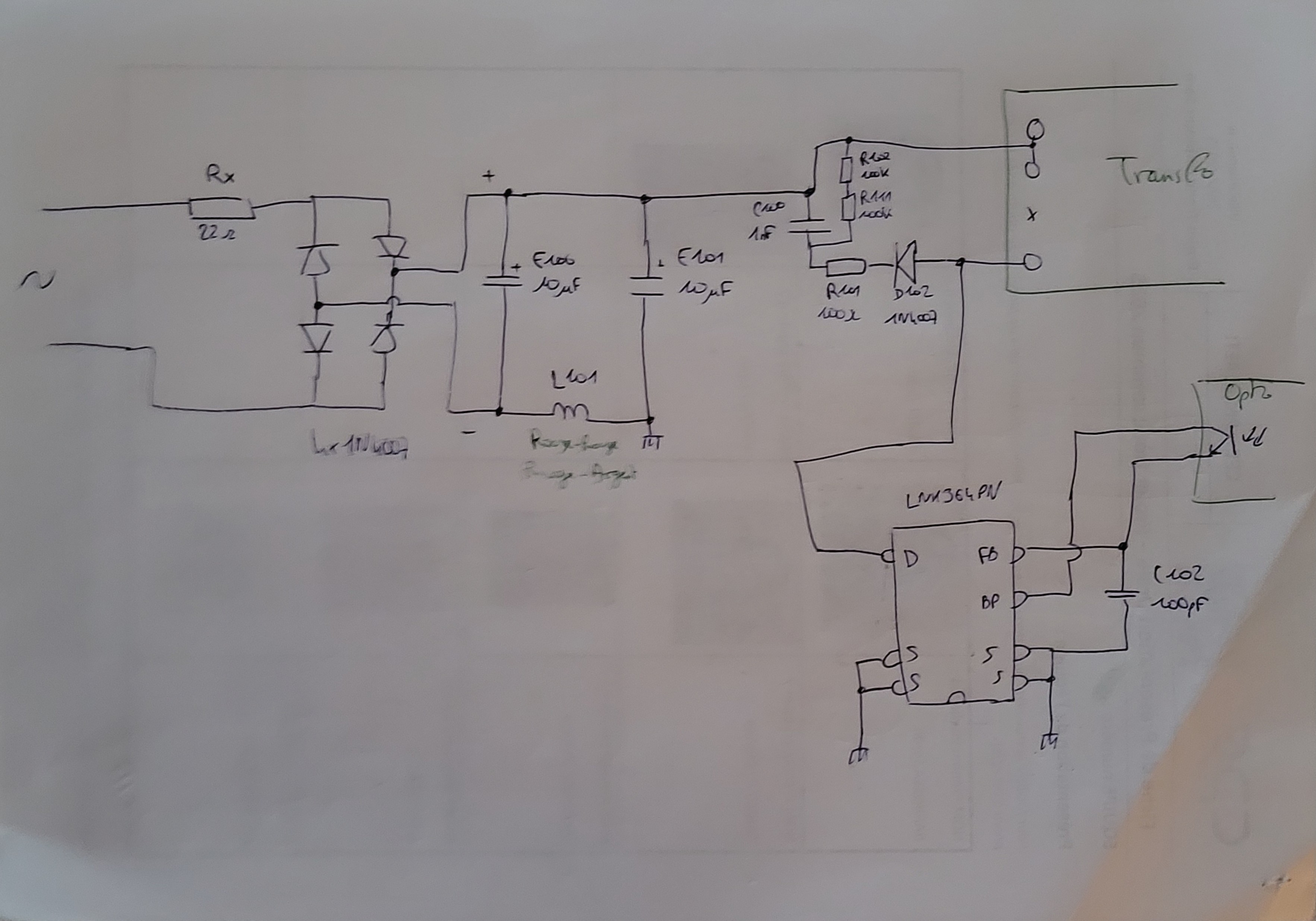

    Je sollicite aujourd'hui votre aide pour dépanner un circuit d'alimentation présent dans un micro-ondes construit autour d'un LNK364PN (datasheet : https://www.mouser.fr/datasheet/2/32...64-1511784.pdf ). Il s'agit d'un alimentation Flyback avec deux secondaires, 5V et 12V.
    Après recherche, ce composant (ou ses dérivés) équipent une quantité énorme d'appareils électroménager variés, avec un schéma très similaire. Rien qu'une recherche sur ce forum donne beaucoup de résultats. On trouve aussi sur le net beaucoup de "kits de réparation" constitué du CI et des composants qui claquent le plus souvent avec (une résistance et une inductance).
    En général, il suffit de remplacer ces composants, et ça repart. Pas dans mon cas. J'aimerais bien trouver le problème, mais je sèche.
    Voici le schéma que j'ai relevé (certaines pistes étaient difficiles à suivre, une erreur n'est pas à exclure) :
    Côté primaire. Le transfo n'a qu'un enroulement et apparaît en haut à droite. Le phototransistor à droite est celui du l'optocoupleur du feedback.
    Côté secondaire. L'optocoupleur IC101 est toujours celui du FB. il y a 2 enroulements, la sérigraphie au verso du PCB indique 5V et 12V comme sur le schéma :

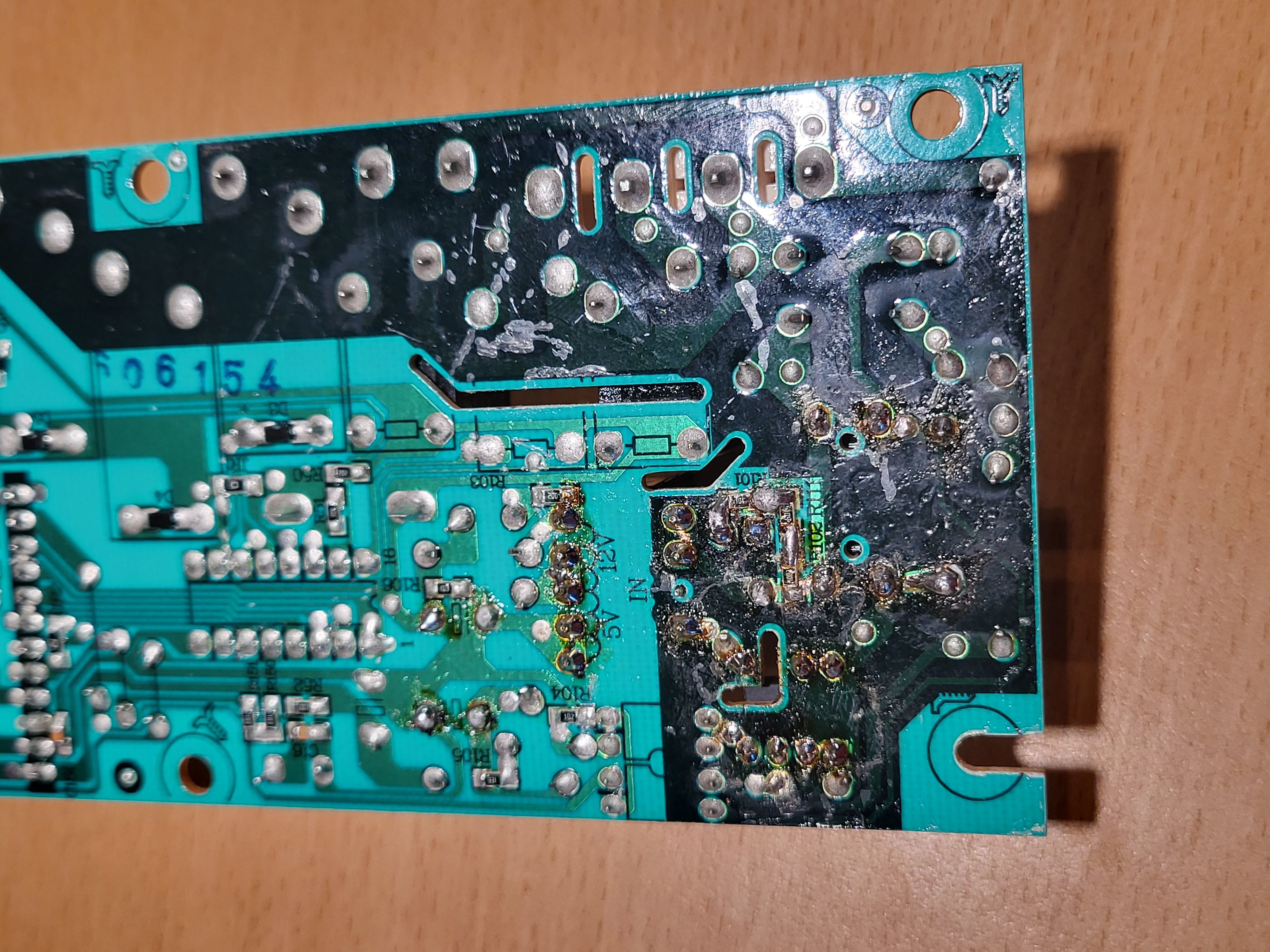

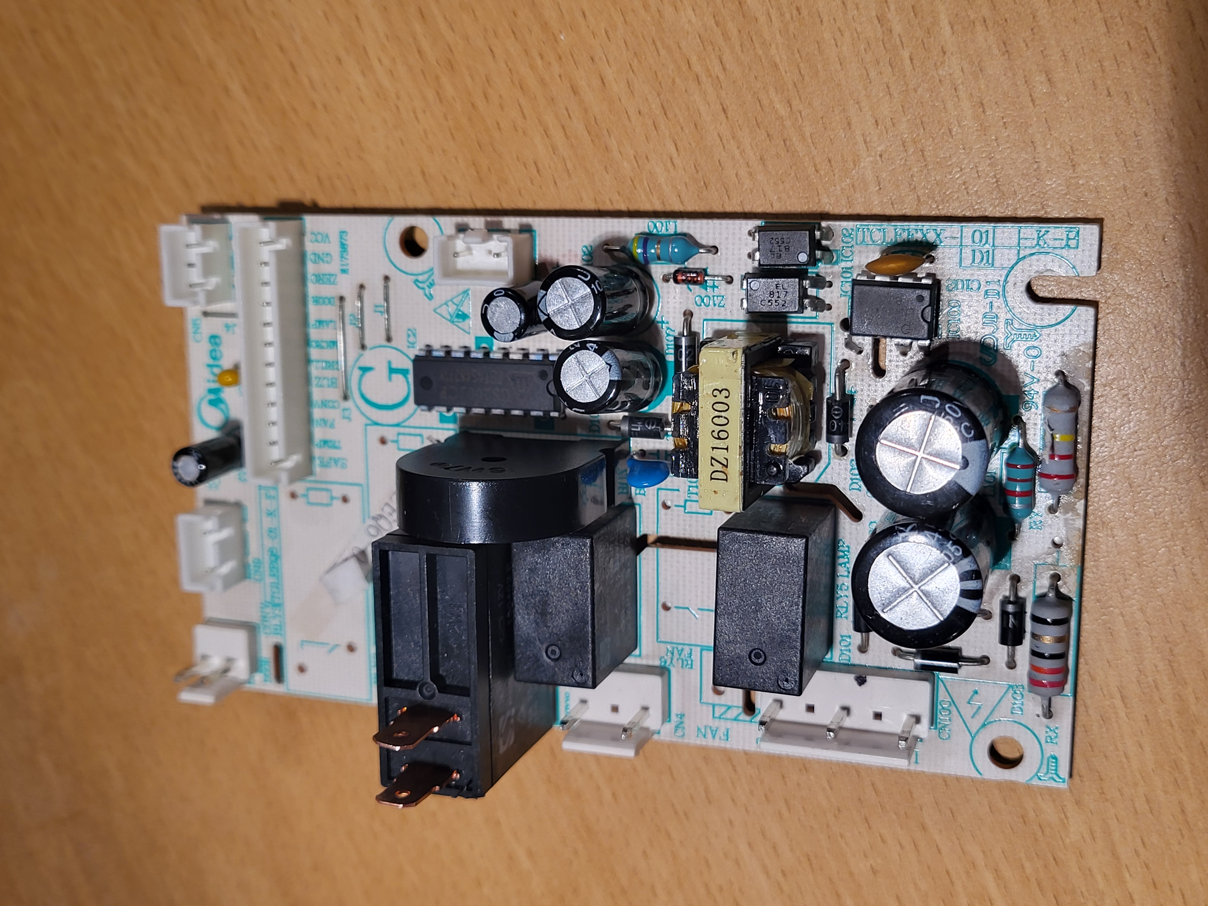

    Pour terminer, une vue recto/verso de la carte. Au verso, il y a beaucoup de résidus de flux et de vernis de tropicalisation brûlé. Mais les soudures me semblent correctes, j'en ai refait certaines. Le LNK364PN sur la photo est un modèle neuf.

    Le transformateur est du type fly-back.
    C'est à dire que les enroulements sont polarisés (point présent).
    Le fonctionnement demande que l'énergie fournie lors de la commande du Tr soit consommée pendant la phase non conduction par le secondaire.
    Faute de quoi, l'énergie non consommée est emmagasinée dans le transfo et revient vers le Tr dès qu'il conduit.
    2 cas possibles, trop de puissance ou pic de tension.
    Le temps de conduction peut être trop important par rapport à la consommation possible.
    Hors tension (!!!) il conviendrait de vérifier que le dispositif de détection de tension au secondaire fonctionne correctement (alimentation externe ?).

    Bonjour à tous et merci pour vos réponses,
    Tous les composants sont bons :
    - Résistances, diode et capa du snubber (mesurés au multimètre)
    - Optocoupleur, Zener du feedback au secondaire
    Tous ces composants ont été remplacés par ceux de l'autre carte. Toujours le même résultat, l'ampoule s'allume et le LNK364 passe en court-jus (en mode diode, le multimètre donne 1,5V dans le sens Drain->Source et bien l'infini sur un exemplaire neuf).
    Les seuls composants que je n'ai pas encore changés sont les diodes de redressement au secondaire ainsi que C101.
    Les seuls condos chimiques présents ici sont ceux de lissage aux secondaires et ceux de lissage du secteur redressé. Je ne pense pas trop que ces condos vieillissants pourraient faire exploser l'IC, mais je peux me tromper ?
    Bref, pour moi la prochaine étape est de commander tous ces composants neufs, et de tous les changer. Le montage est quand même simple, ça devrait le faire re-fonctionner...

    Peut-être un problème sur le PCB ? Il est assez sale, les soudures d'origine sont recouvertes d'un vernis invisible qui empêche de les reprendre facilement.
    De plus il est coloré en noir sur certaines zones, ce qui empêche de suivre les pistes.
