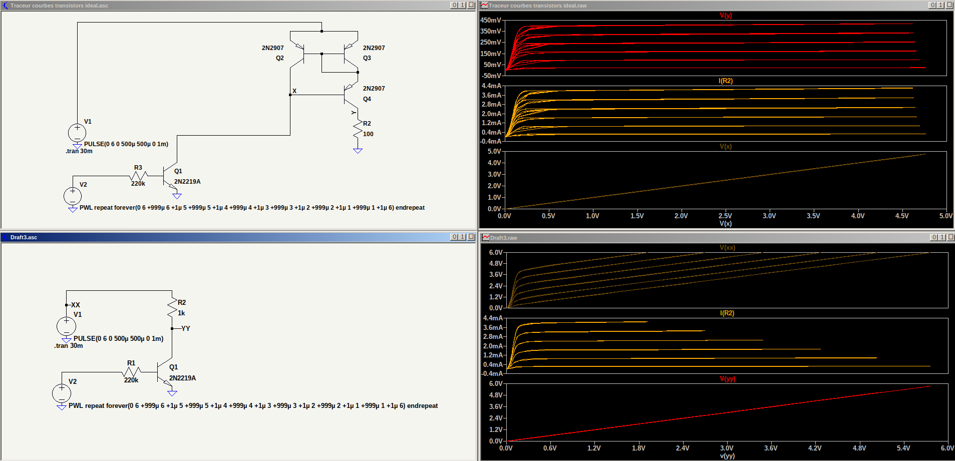

    Si j'ai bien deviné, janpolanton, tu veux utiliser le courant de collecteur du TUT pour générer les courbes (montage du haut)
    Nom : Capture d’écran_2025-08-31_10-58-57.png
Affichages : 131
Taille : 95,7 Ko
    Janpolanton
    Re : Transformer une dent de scie en signal carré
    C'est mon idée en effet mais je constate que le miroir de courant génère des perturbations sur les courbes.

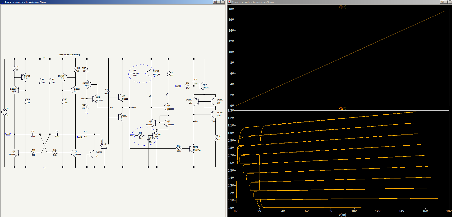

    Je laisse tomber l'oscillateur à pseudo UJT.
    L'astable d'origine manque de raideur lorsque la tension de sortie approche de VCC. Il y a de la mollesse dans ce qui est commandé et qui travaille près de VCC. J'ai essayé de coller 2 sources de courant.
    Voici un essai.
    Problème, les courbes pour un TUT PNP
    Il faut absolument une alim négative
    Nom : Capture d’écran_2025-09-01_15-20-47.png
Affichages : 100
Taille : 75,2 Ko

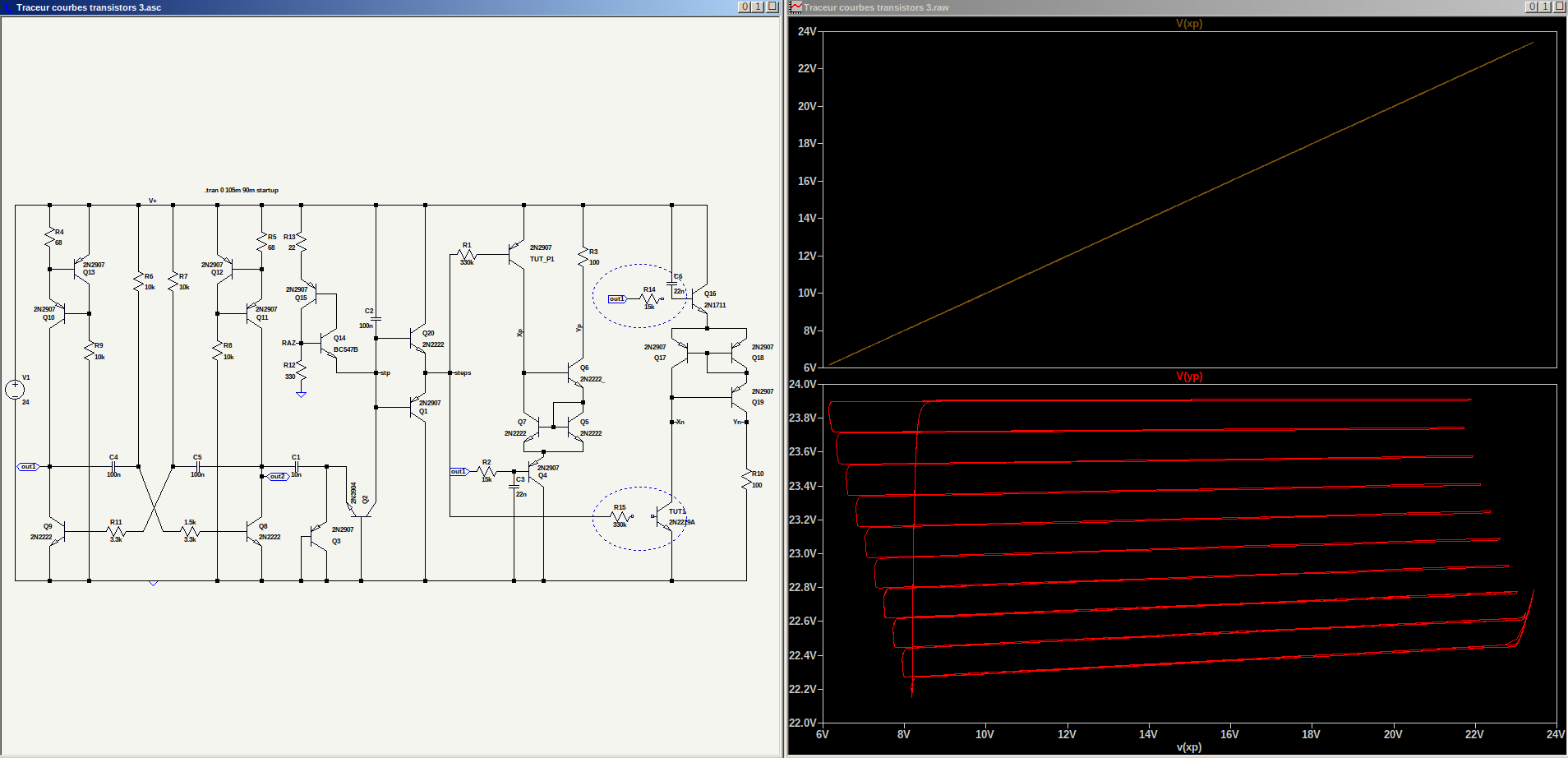

    Les courbes PNP
    Nom : Capture d’écran_2025-09-01_15-23-27.png
Affichages : 105
Taille : 74,5 Ko

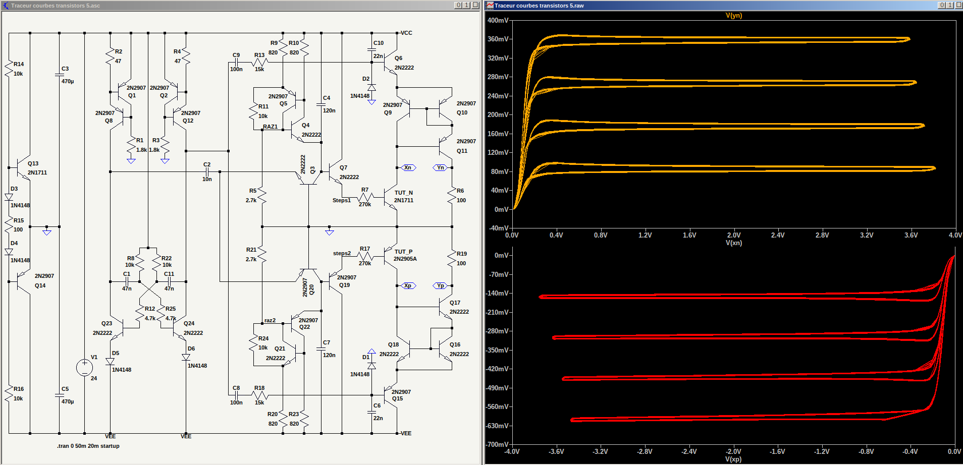

    Encore un dernier, qui est une modif du précédent. Je ne mets que la capture d'écran des courbes PNP, mais les NPN sont tout aussi jolies, bien stables.

    Je ne dirai qu'un mot : bravo!
    Je vais vider mes stocks de vieux transistors 1711 et 2907
  25. #55
    Janpolanton
    Affichage simultané des 2 réseaux de réseaux simultanés

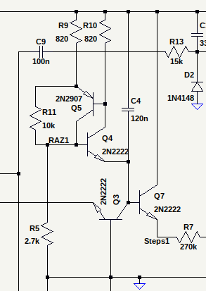

    Les courants des bases des circuits de RAZ ont des pics de 200mA.
    J'étais en train d'essayer d'amériorer un peu tout.
    Avec cette modif, les pics sont de moins de 6mA. Je voulais aussi éviter que la step la plus basse soit en-dessous de 1V.
    Je ne poste pas tout, ça fait un peu usine à gaz pour un résultat pas aussi bon.
