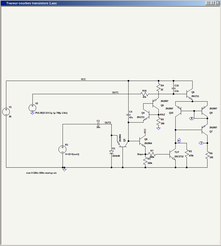

    Voilà ce que je cherche à faire:
    Je voudrais transformer le signal Vout2 en signal carré 0 à -12V.
    Le challenge étant de n'utiliser que des transistors et de garder la seule alimentation positive 24V

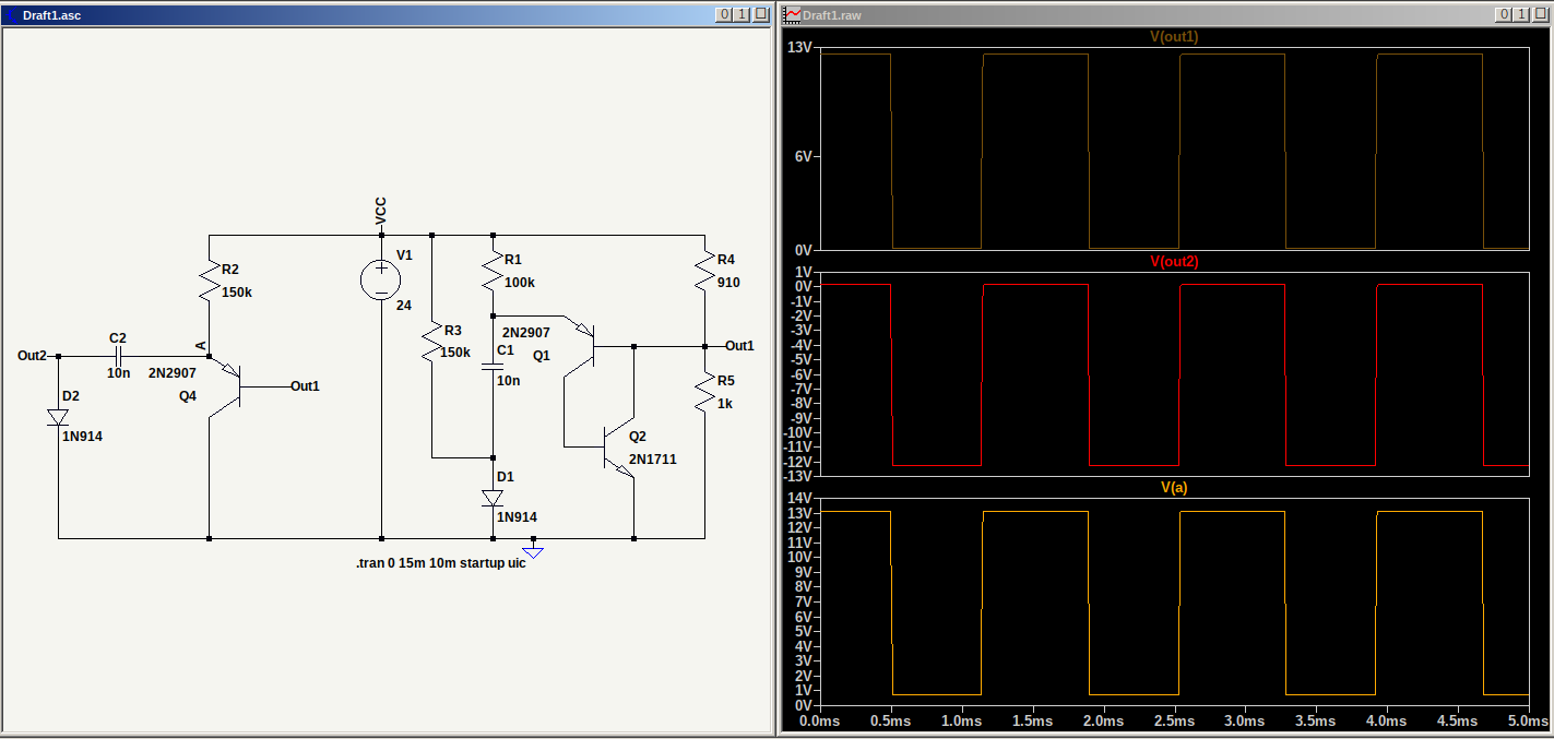

    Re : Transformer une dent de scie en signal carré
    Enfin, de quoi s'amuser

    Janpolanton
    Et oui, une seule alim.
    Je suis parti d'un vieux schéma Elektor de traceur de caractéristiques à base de transistors paru dans le numéro d'octobre 1980 et que j'ai amélioré (miroir de courant en sortie)
    Ce traceur ne fonctionne qu'avec des NPN, il faut doubler le schéma pour les PNP.
    Dans le souci de limiter le nombre de composants et ne garder qu'une seule alimentation, je pensais utiliser le même astable pour générer les 2 signaux positif et négatif.
    Le reste du circuit dera doublé bien entendu sauf si...
    Le challenge étant de rester dans la même philosophie que le schéma original.
    C'est un exercice purement intellectuel, je n'ai pas utilité de ce traceur.
    lutshur
    Et même sans Q4, ni R2. Le point A à relier à Out1
    Janpolanton
    Simple et efficace.
    J'étais parti sue cette solution condo/diode mais je mévertuais à les coller sur Out2. Couillon que je suis...
    Merci Lutshur.
    lutshur
    De rien
    Il faudra peut-être changer la valeur du condo C2 selon ce qui est alimenté par le -12V
    Janpolanton
    Ça devrait le faire c'est de la mise en forme de signaux (rampe et steps)

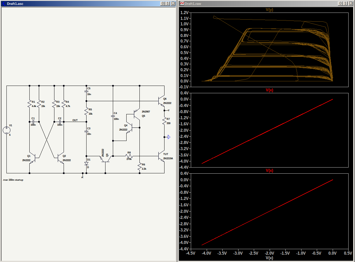

    Je devais proposer comme lusthur en #8, mais impossible de faire démarrer l'astable avec D1 et R3...
    je n'ai pas trouvé 2N1711, alors j'ai mis 2N2219, ou 2NN2222, idem.
    LTspice XVII(x64) (17.0.37.0)
    si quelqu'un a une idée...

    Pascal
    je ne sais pas d’où je sortais ce v17xxx, je viens d'installer V(x64) 24.1.9
    le circuit n'oscille toujours pas..

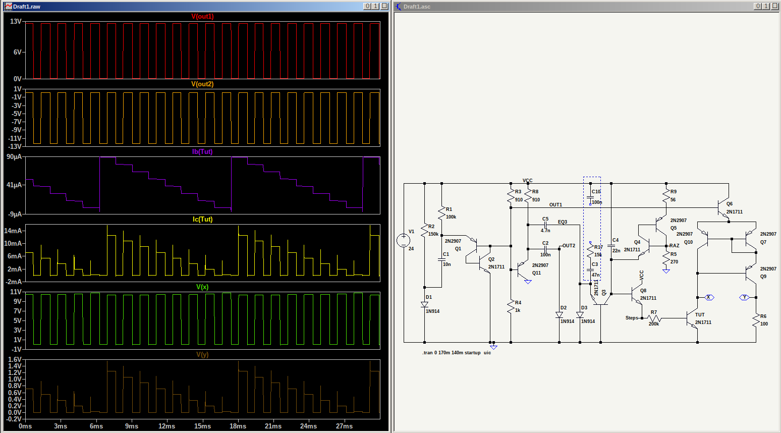

    Janpolanton
    Il faut le chatouiller un peu, voir l'aide de LTspice: .IC -- Set Initial Condition
    Les transistors ne sont pas importants, ce sont les fameux TUT d'Elektor
    Sinon, j'ai greffé ce bout de schéma sur mon schéma inspiré d'Elektor. C'est en cours d'ajustement des valeurs des composants
    PS : le greffon a fortement dégradé le duty cycle du signal carré.
    Quelques point particuliers sont affichés sur la courbe.
    J'ai affiché Out2 pour voir si il était toujours vivant...
    Dernière modification par Janpolanton ; 28/08/2025 à 21h29.

    lutshur
    D'où Q4 et R2 du #3 pour minimiser l'influence du greffon sur OUT1. Les valeurs de C2 et R2 à adapter.

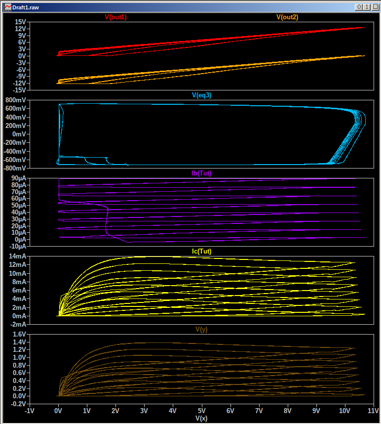

    Et voilà ce que donnaient les courbes dans la version NPN uniquement.
    PS: pour la modération - mes images jointes sont systématiquement en double, désolé.

    Janpolanton
    Avec les signaux du #16, j'obtenais de belles caractéristiques.
    Il faudrait essayer Y f(x) en remplaçant time sur l'axe des abscisses par v(x)
    Voilà les courbes obtenues par les signaux du #16
