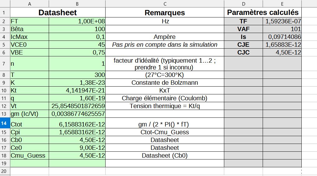

    J'avais besoin de créer 2 modèles théoriques identiques basés sur les TUP et TUN d'Elektor.
    J'ai regardé l'aide de LTSpice sur les modèles Gummel-Poon et Ebers-Moll mais c'est vraiment indigeste.
    Alors, j'ai demandé un peu d'explications au "Chat qui pète" et j'ai condensé cette discussion dans ce document PDF.
    De cette discussion, j'ai élaboré une feuille de calcul.
    Pour le calcul de VAF par exemple, je n'ai pris que 2 points sur une courbe IC = f(VCE) d'un BC547.
    C'est une première ébauche que je soumets à la communauté pour recueillir vos observations et remarques.

    Ce n'est pas simple de chercher un modèle Spice d'un transistor connu, proche de ce que tu cherches ?

    Bien sûr, mais c'est tout de même bien de chercher à comprendre comment sont fait ces modèles.
    Et puis, tous les transistors n'ont pas de modèles spice.

    Ce que je cherche à comprendre c'est justement comment son calculées ces valeurs et les correspondances avec le modèle Gummel-Poon.
    Si toi tu as compris, c'est parfait mais je ne pense pas que ce soit le cas de beaucoup d'utilisateurs de simulateurs.

    Je peux t'affirmer que l'établissement des fichiers Spice est un vrai travail de spécialistes et nécessite des compétances très pointues.
    Cela demande de faire des Wafers avec des motifs de tests bien choisi, de faire des mesures sous pointes de ces motifs de tests.
    Quand on apprend le cout de réalisation d'un Wafer on comprend que les industriels sont réticents pour des wafers qui ne sont pas de production.
    Déjà les nouveaux CI sont "glissés" dans une "petite zone" réservée dans les wafers de production.
    J'ai un peu oublié la signification des différents paramètres, à l'époque je ne comprenais vraiment la signification que des 3 ou 4 paramètres les plus important : gain direct (bf), gain inverse(br), fréquence de transition (en fait c'est une période : TF ou TR ?) et quelques autres. La définition des capacités est terriblement complexe.
    Dans la doc Spice de l'université de Berkeley, ou dans celle de NGSpice (réécriture du spice berkeley du fortran vers le C) tu trouvera la définition de tous les termes, définition ne veut pas dire explication détaillée .
    C'est pour cela que je conseille de trouver un transistor, qui possède un fichier spice, et qui est proche de celui que tu utilises.
    En retraite je n'ai plus accès aux modéles Spice provenant de logiciels mastodontes comme Cadence et consort, je cherche en priorité les fichiers open source chez Vishay, ils ne font pas systématiquement des modèles spice (coût élevés) mais ceux qu'ils font sont fiables.

    vouloir faire son propre modèle est méritoire mais très risqué car nombre de paramètres n’apparaissent pas dans les data sheet même les plus complètes.

    Je n'ai pas la prétention de concurrencer les spécialistes et je me doute que c'est un véritable travail.
    Je veux simplement comprendre la démarche et pouvoir créer un modèle simple à mon goût pas forcément existant d'ailleurs, mais là n'est pas le sujet.
    J'ai un peu avancé dans mon tableur et je pense avoir bientôt les principaux critères, ceux manquant étant dimensionnés par défaut dans les modèles natifs PNP/NPN de LTSpice.

    ben essaye avec un transistor dont le modèle existe et dont tu possèdes la DS et compare les deux le tien et celui de LT.

    Oui, c'est ce que je compte faire.
    La finalité, c'est que je possèdes 2 boîtes pleines de transistors NOS sans marquage manifestement tous identiques à quelques exceptions près.
    Je vais dans un premier temps en relever les principales caractéristiques sur table et les intégrer dans un modèle spice.
