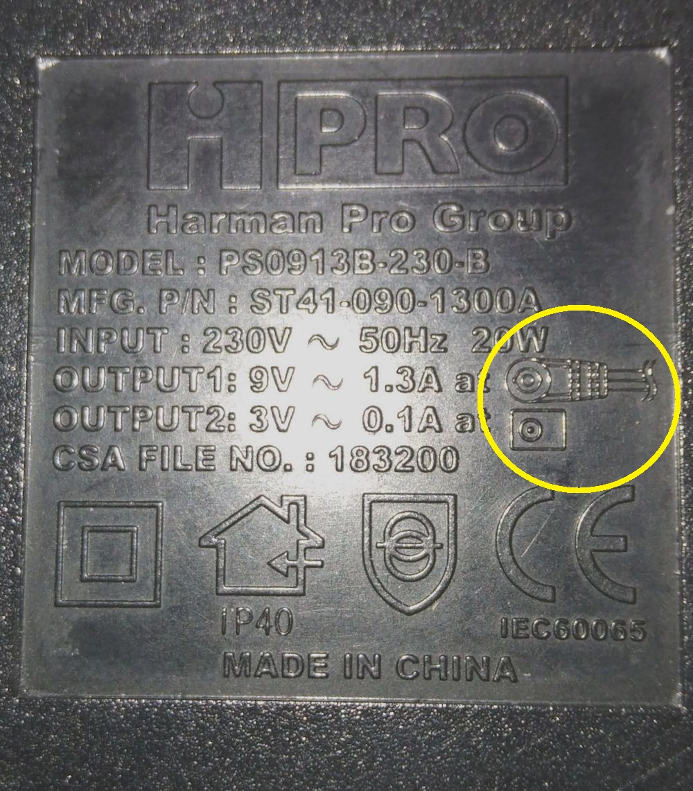

    Bonjour, Je compte fixer une fiche femelle sur une alimentation, style alim. 220v/9v AC pour ne plus avoir de fil qui se coupe à la sortie de l'alim. et avoir donc un fil volant allant de l'alimentation à mon appareil (genre petit jack). En l'occurrence une pédale d'effet pour ma guitare. Apparemment c'est du courant alternatif ( donc je ne devrais pas avoir de + et de - à chercher. J'aimerais avoir vos avis. Merci Jack
    Re : alimentation transfo 230v 9v AC
    Bonjour Bromo et tout le groupe
    Bienvenue sur le forum.
    Citation Envoyé par Bromo Voir le message
    ... Apparemment c'est du courant alternatif ( donc je ne devrais pas avoir de + et de - à chercher ...
    Je confirme.
    Mais ton transformateur comporte deux enroulements distincts.
    Si les deux enroulements doivent être utilisés, il est probable qu’ils ne doivent avoir de point commun. Il faut donc éviter de monter les jacks sur une plaque de masse qui met à la masse un des plots du jack.
    Si un seul enroulement est utilisé, même problème. C’est probablement le 0V du continu redressé qui sera la masse. Il ne faut pas fixer le jack sur le châssis. Cependant, un jack stéréo comporte deux voies (canaux gauche de droits) isolés de la masse).
    Attention cependant à ne pas faire passer trop de courant. C’est fait pour du signal faible niveau.
    Édit: le 9V est spécifié à plus de 1A. S’il est exact qu’un tel courant doit passer, c’est à vérifier, car cela peut être excessif pour un jack qui n’est pas prévu pour ça.
    Également, il faudra vérifier, pendant l’insertion de la fiche du jack, qu’il ne se produit pas un court circuit qui, à la longue, pourrait détruire le transfo. Si ce court circuit a lieu, il faudra appliquer le secteur au primaire seulement après avoir inséré la fiche du jack et ne pas la débrancher sous tension.

    Merci Gienas pour la réponse. En fait je compte couper le fil (double) qui me permet de relier l'alimentation à ma pédale. Donc je ne soude rien au transfo. Je fais en fait une rallonge mais est-ce que je peux raccorder les fils indifféremment ?
    ... je compte couper le fil (double) qui me permet de relier l'alimentation à ma pédale. Donc je ne soude rien au transfo. Je fais en fait une rallonge mais est-ce que je peux raccorder les fils indifféremment ?
    Je ne comprends pas le sens exact de tout ce que tu écris mais je confirme que les sorties d'un enroulement de transfo ne sont pas polarisées. Elles sont indifférentes.
    Mais je te mets en garde sur le fait que l'alternatif est inutilisable directement. Il sert à faire du continu, dont le moins est généralement la masse. Il ne faut pas qu'une des bornes utilisée pour transporter cet alternatif soit à la masse. Ça risque de tout griller.
    Apparemment il n'y a que 2 contacts sur le jack en photo..
    peut être que la sortie 3v ne sert pas ?
    il nous faut une photo sous le transfo, voir ou aboutissent les fils du jack.
    Et le modèle de pédale guitare utilisé.

    Bonjour et merci pour vos réponses. Je joins des photos de l'alim et du multi-effets guitare en question. Il y a bien une sortie 3v qui ne me sert pas. Oui c'est la partie 9v qui m'intéresse. Sur la pédale il est noté 1,3 A. En fait j'ai parlé de jack mais ce que j'aimerais faire c'est exactement le même branchement qu'il y a sur la pédale, le faire sur l'alim. J'aurais un câble avec les mêmes fiches de chaque côtés, et la même fiche sur la pédale et l'alim. Mon soucis c'est de raccorder les fils comme il faut. Je pense que je vais dessouder les 2 fils (en repérant bien) et voir avec l'ohmmètre qui va où sur la fiche. Je dis fiche, c'est le connecteur. Je pense pouvoir trouver ces fiches mâles et femelles sur internet. Je ne sais pas si je suis clair.
    Remoi, Bon c'est tout vu ton transfo sort 1,3 A MAXIMUM et ta pédale à besoin de 1.3 A.
    C'est à la limite
    Je chercherais un transfo d'au moins 1.5 A par précaution.
    Jolie pédale multi effets !
    Le bloc secteur est celui d'origine: PS0913B-230
    https://www.zikinf.com/manuels/digit...r-fr-30524.pdf
    pas de sens aux 2 fils, 9vAC tu peux souder les 2 fils sur le jack femelle.
    Il faudra trouver les bons diamètres de broches pour tous les jacks, mâles et femelles.
    aucun risque au branchement / débranchement avec ces jacks.
    Bizarre, il doit y avoir un composant sous la gaine (flèche jaune)
    je ne comprends pas bien les enroulements, mais bon, c'est d'origine..
    Bonsoir Bromo
    Ex-musicien, guitare puis synthés analogiques. maintenant simple passe temps..
    concernant ces jack, attention au diamètres des jacks et leur picot central, il y a au moins 3 types.
    Il existe aussi des embases à visser, plus pratiques à installer:
    https://www.gotronic.fr/art-embase-alim-sc215-123.htm
    https://www.gotronic.fr/art-embase-alim-sc255-14971.htm
    Les pédales simples sont en général en 9v, utilisation avec pile ou bloc secteur 9vDC
    pour les multi-effets, comme pour certaines petites tables de mixage, le 9vAC est pratique car on peut facilement en faire +9v, 0v, -9v, utiles pour les circuits internes.

    Bonsoir, juste quelques photos pour montrer à ceux qui m'ont répondu et ceux que ça intéresse le résultat de mon petit bricolage.
    Plus de fil qui casse à la sortie de l'alimentation à force de la trimballer. Merci à tous. Jack
    merci du retour,
    j'espère que tu as soudé l'embase...
    c'est quoi le connecteur au bout de la flèche ?
    Nom : 20251024_1145.jpg
Affichages : 85
Taille : 242,1 Ko
    Pascal
    ah oui, ça doit être la sortie 3v mentionnée sur le transfo !
    une modif. simple aurait été d'isoler les fils 3v et sortir le 9v sur la prise existante...
    on aurait dû te proposer ça dès ta photo post #10
    Dernière modification par Pascal071 ; 24/10/2025 à 23h21.
    Pascal
    en regardant mieux, on aurait pu deviner:
    jack au bout du fil: 9v
    jack sur le boitier: 3v
    Nom : 20251017_155900.jpg
Affichages : 92
Taille : 361,1 Ko
    Pascal
    Bromo
    Oui, c'est bien la sortie 3v. Elle ne me sert pas du tout et j'avais pensé comme tu dis à m'en servir mais je n'ai pas osé y toucher.
