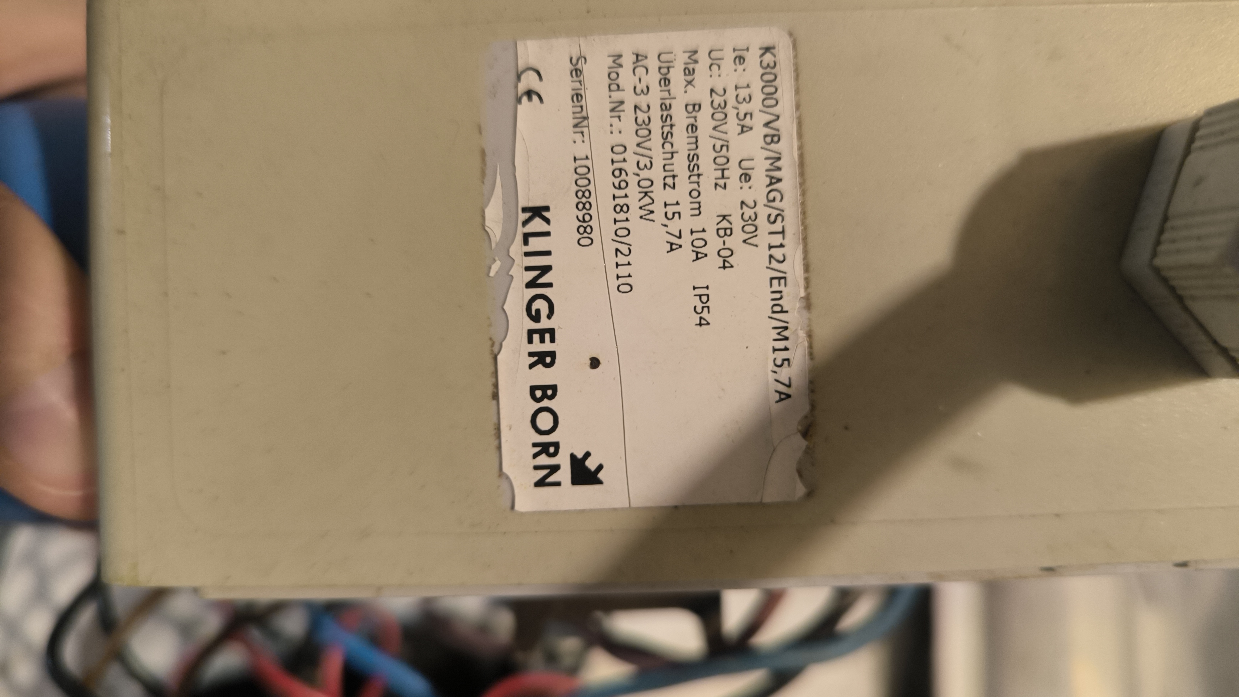

    Un membre de ma famille à son banc de scie quie st tombé en panne. Au vue du peu de composant, je me suis dit pourquoi pas le réparer.
    Le banc de scie c'est visiblement arreté soudainement pendant utilisation. La personn à donc pensé qu'il c'etait mis en sécurité pour surchauffe car ca lui avait déja fais de temps en temps. Mais il n'a finalement jamais redemarré.
    Ce que je peux vous founir comme information:
    Moteur:
    Pour la partie alimentation/électronique
    J'ai tenté de contacter Klibo pour avoir des information sur les mesures de tension à obtenir en sortie du boitier et si jamais ils avaient une référence équivalente pour le remplacer mais je n'ai eu aucune réponse.
    J'ai vérifié que ce ne soit pas simplement les sécurité "thermique" et fermeture du capot qui bloque mais tout semble OK.
    Mesure du condo OK.
    Pouvez vous me dire quels tensions je doit obtenir en sortie du boitier ?
    Si j'ai bien compris, il est possible de câbler le moteur directement en 220V mono pour simplement le tester.
    Je n'ai actuellement chez moi que le boitier klibo, le moteur étant resté chez le propriétaire du banc.

    Pour apporter des précisions:
    Sans moteur au bout j'obtiens comme valeurs de mesure de tension avec le système en marche:
    Noir-Gris: 220V
    Noir-Marron: 228V
    Gris-Marron: 0V
    Bleu-Gris: 42v
    Bleu-Noir: 36V
    Bleu-Marron: 40V

    ....tes couleurs de fils ne sont pas evidentes sur les photos !
    sur tes photos on voit un module electronique et
    D'apres une doc de scie
    https://media.castorama.fr/is/conten...0026_prd_frpdf
    on voit sur le schema electrique :
    un module electronique surveillant le courant dans la phase W du moteur
    et doit le comparer avec une consigne SP...
    permettant d'arreter le moteur
    via un contact sortie c1 en serie avrc la ligne Open (bouton arret) du boitier de commande
    qui coupe l'auto maintien du relais U
    donc si le module est defectueux ..==> ne demarre plus
    sortir le module electronique pour en verifier les composants ..
    il y a probablement un shunt ou un module effet hall pour la mesure de courant ..et un fuse ?

    est il possible de faire des tests complémentaire coté circuit électronique ?
    OU sinon est il possible de câbler le moteur directement en 220V Pour valider son bon fonctionnement ?
    La partie alimentation électrique étant un peu complexe, c'est pourquoi j'avais en tête de remplacer le bloc complet par un modèle équivalent d'autant que je n'ai pas vraiment trouver les pièces détachées.
    Le banc de scie doit bien avoir 10 ans.
    PS: Le fusible est OK
    Dernière modification par Blastmun ; 01/11/2025 à 15h43.

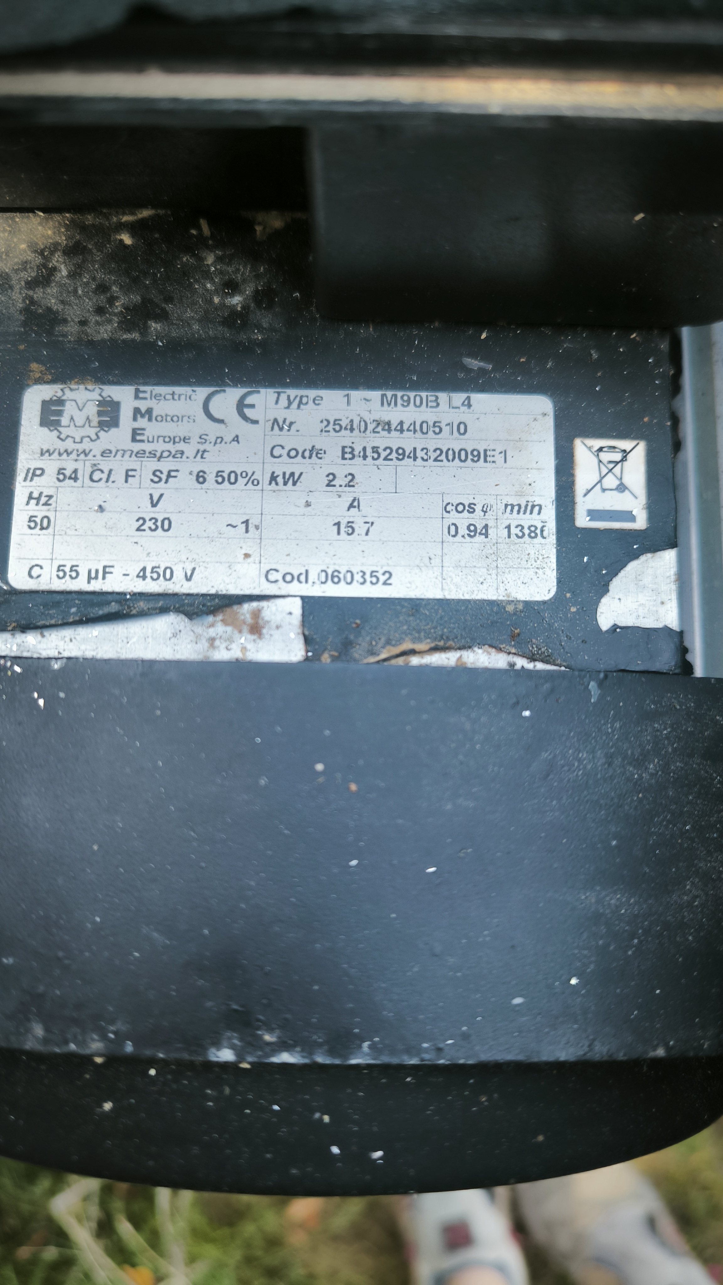

    Dailleur j'ai un peud e mal à comprendre, mais le moteur est en mono si j'en crois la plaque de ce dernier ?
    lutshur
    Re : Banc de scie SECA CE60 qui ne démarre plus
    C'est bien un moteur mono
    1er enroulement Bleu-Gris
    2e enroulement Noir-Marron.

    Bon, je me suis fourvoyé. Bleu, Marron, Gris, Noir, ne vont pas directement au moteur. J'avais oublié la barrette.
    Voici le cablage réel. les enroulements (petits fils) sont noir-rouge (ou bleu), et blanc-bleu (ou rouge).
    Sur le bornier, on retrouve 1 enroulement entre gris et marron, l'autre sur bleu et marron.
    Donc 230V entre gris et marron, 230V entre bleu et marron. Tu avais respectivement 0V et 40V.
    Tu as nettoyé les vis/écrous ? Vérifie que les enroulements. Si c'est OK, faut voir les contacts 1 à 8 du boitier Marche/Arrêt

    la barrette du bornier reçoit une extrémité de chaque enroulement
    U1 reçoit l'autre extrémité d'un premier enroulement
    V1 reçoit une borne du condo
    V2 reçoit l'autre extrémité du second enroulement + l'autre borne du condo.
    Donc, l'essai en direct du moteur peut se faire ainsi

    Blastmun
    J'ai essayé de prendre une nouvelle photo Nom : P1040563.JPG
Affichages : 94
Taille : 7,56 Mo
    Blastmun
    Si je reprend votre image coté composant
    Nom : COMPOSANTS.png
Affichages : 90
Taille : 2,80 Mo
    Blastmun
    Si je reprend votre schema pour le moteur, je dois aussi laisser la barrette entre U2 et W2 ?
