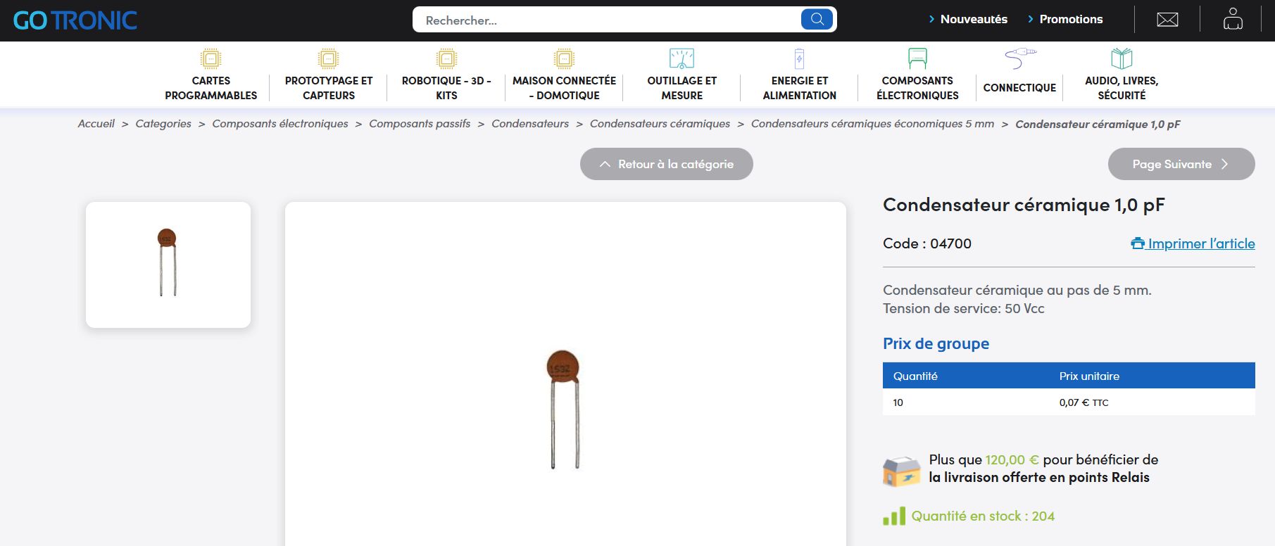

    que veulent dire ces marquages sur un condensateur céramique , 2P ou 682 ou encore 103 ?
    Janpolanton
    Re : lecture valeur ?
    2P = 2pF
    682 = 6.8nF soit en pico 68 + 2 zéros = 68x100pF)
    Idem pour 103 --> 10nF (10 + 3 zéros = 10 x 1000)

    Bonsoir à tous
    C’est très probable pour les autre valeurs proposées, mais j’ai un peu de doute avec celui-ci:
    ... 2P = 2pF ...
    Cette valeur est tellement faible que je doute de sa valeur supposée, qui d’ailleurs devrait être normalisée à 2,2pF.
    La plus petite qu’il m’a été donné de connaître c’était 4,7pF et c’est déjà pas beaucoup.
    Pourrait-on la voir? Torre 13200 pourrait-il la mesurer au capacimètre?
    on trouve des 1.8pf en cms.

    @Gienas
    Et pourtant...
