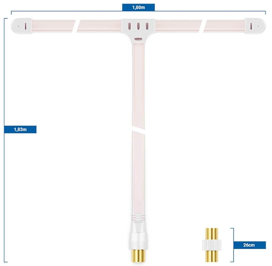

    L'antenne la plus simple pour un tuner FM c'est un dipôle non ?
    https://www.amazon.fr/deleyCON-Anten...09&sr=1-4&th=1

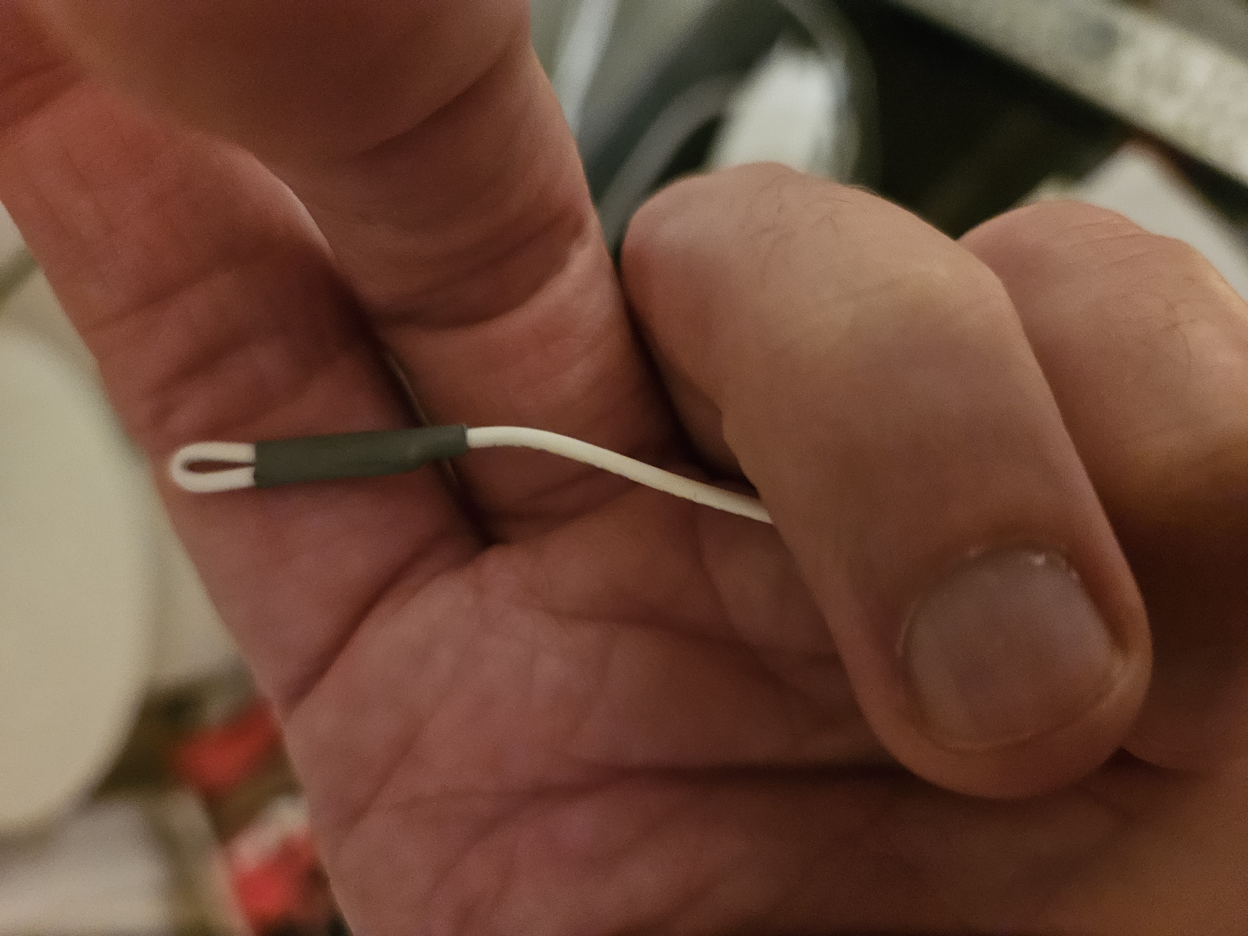

    DreamTim
    Re : Problème réception FM sur ma radio
    Un grand merci pour vos réponses !
    J'avoue que bêtement je pensais qu'habitant au centre de Paris je ne pouvais pas être en limite de couverture, ce que vous semblez diagnostiquer pour mon problème.
    Comme demandé par bibifikotin, voici une photo de mon antenne actuelle, qui était fournie avec la machine. Elle est branchée sur la sortie ANT FM de 75 Ohms mentionnée par Gwinver.
    Nom : 20260108_194613.jpg
Affichages : 173
Taille : 4,46 Mo
    Elle mesure 130cm environ.
    Je pense que je vais donc me tourner vers une antenne digne de ce nom comme l'a suggéré GBo.
    Merci encore, je reviendrai dire si mon problème a été résolu ou non
    Bonne soirée,
    DreamTim
    Gwinver
    Merci du retour.
    Comment cette antenne est-elle connectée au connecteur 75 Ohms?
    Avec 1.3 m, ce serait plutôt pour l'AM.
    DreamTim
    Comme cela :
    Nom : 20260108_222157.jpg
Affichages : 175
Taille : 4,12 Mo
    Gwinver
    Merci pour la photo.
    On peut donc noter deux problèmes d'installation.
    Le fil est trop long pour la FM (1.3 m), il faudrait environ 83 cm pour faire un quart de l'ongueur d'onde.
    Il vaut mieux conserver le brin d'origine de 1.3 m pour une utilisation éventuelle en AM.
    Le maintien au connecteur est fait en bobinant quelques tours. Ces quelques tours représentent une inductance dont la valeur peut ne pas être négligeable à cette fréquence.
    En conclusion, il faudrait faire un essai avec un brin métallique de 84 cm (~ 1 cm environ dans le connecteur)(cuivre si possible) directement enfiché dans le connecteur, sans les tours pour le maintien.
    Un autre essai serait de déporter cette antenne avec un câble TV antenne. Monter deux brins de 83 cm à l'extrémité du câble un connecté à l'âme centrale du connecteur, un autre au conducteur externe et mettre les deux brins à la verticale, un vers le bas, l'autre vers le haut.

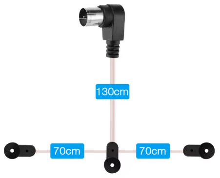

    Gwinver
    Les documentations de vendeurs en e-commerce sont souvent imprécises.
    Pour cette antenne, la longueur de 2 m semble se référer à la longueur entre le conecteur et le doublet.
    Voici un produit assez équivalent sur Ali :
    https://fr.aliexpress.com/item/10050...080004773604_8
    Avec un dessin explicite :
    Nom : image_2026-01-09_214807143.png
Affichages : 150
Taille : 32,7 Ko
    P.S. : j'ai pris la première référence ressemblant, sans optimiser.
    Il y a les deux brins : ici 70 cm au lieu de 83, mais qui devrait bien fonctionner, et la ligne de 130 cm de connection entre connecteur et doublet (total = 2 m).
    Dernière modification par Gwinver ; 09/01/2026 à 20h52.

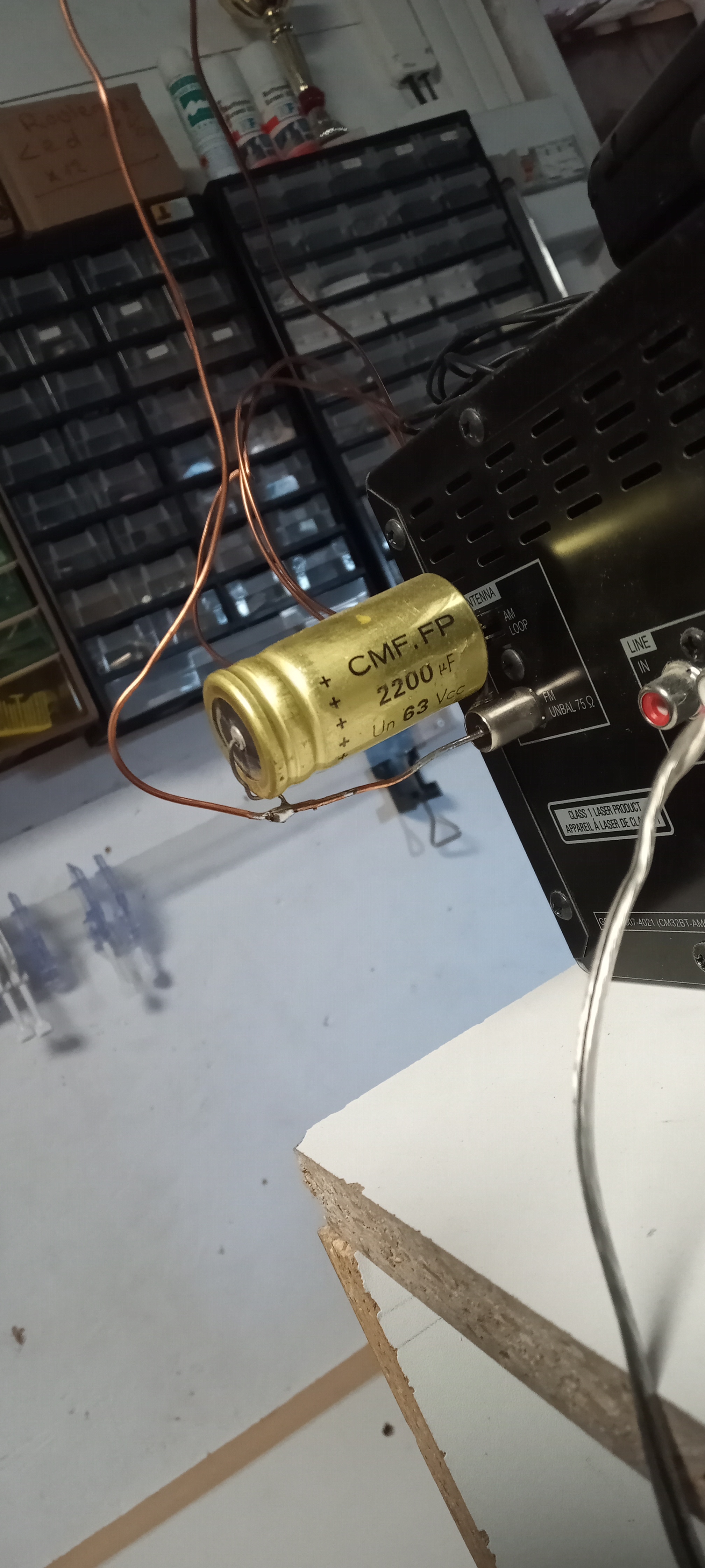

    moi j'ai fais ce bidouillage sur mon tuner dans mon atelier et ça fonctionne très bien mais je ne sais pas pourquoi
    Nom : IMG_20260110_100136_552[1].jpg
Affichages : 136
Taille : 2,00 Mo
    le fil tout seul ça ne fonctionnait pas
    Dernière modification par Torre 13200 ; 10/01/2026 à 09h17.
    Remoi,
    ,Ouf !!!!
    Un condo en parallléle avec un condo relié à la terre.
    . Heureusement que ce condo n'est relié à rien ( sauf ton fil) !
    Il y autait eu un tension, tu aurais pu avoir de sacré surprise.
    D'un autre condé un condensateur laisse passer le courant alternatif ( les ondes c'est de l'alternatif à qq centaines de mégaherts).
    Chance pour toi c'est un condo chimique qui certainement est un mauvais condensateur pour ces ondes là.
    Ne mets donc pas les "ondes" à la masse.
    Si ton fil est libre a son autre extrémité, ton condo ne sert à rien...il ya certainement une autre explication pour le non fonctionnement
    mais on ne peut le savoir à distance.
    Disons que ça tombe...en marche.

    Gwinver
    La technique nous réserve parfois des surprises.
    Le fil d'antenne n'est pas visible dans sa totalité.
    Le condensateur est un sujet intéressant.
    Le condensateur, en tant que composant théorique est un court circuit à ces fréquences.
    Mais, ici, il s'agit d'un condensateur chimique de forte valeur en situation d'absence de tension de polarisation. A ces fréquences, et dans ces conditions, le comportement est imprévisible.
    Un condensateur chimique ne se comporte plus comme un condensateur au-delà d'une certaine fréquence, en dessous de quelques dizaines de kHz.
    L'entrée antenne d'un tuner ne délivre pas de tension continue, il n'y a donc pas de danger.

    pour répondre à Bibifikotin si le condo est bien souder sur la prise antenne le plus comme on peut le voir sur la photo est sur le centre du connecteur et le moins sur l'extérieur (masse) et comme dit plus haut c'est tombé en marche.
    pour information je suis un peut (néandertalien) je vie de constatation et du moment que cela fonctionne je ne me pose pas la question de savoir si c'est grâce à une divinité quelconque le tout c'est que cela fonctionne !
    après bien sûr le fait de savoir pourquoi peut être intéressent dans le sens que l'on peut ou pas reproduire une situation là c'est l'homme moderne qui parle
    mais bon nous ne sommes pas sur un forum d'échange philosophique
    amitié et bon dimanche à tous
    PS ma première expérience avec un condensateur j'avais une dizaine d'années et je voulais réparer un poste radio je me suis retrouvé avec du papier de partout dans ma chambre et ma mère qui arrivait en courant suite à la détonation du condo qui explose depuis je connais les risques liés aux condos et j'ai une grosse résistance de 50W 13 ohm (récupération) en boîtier alu qui me sert à la décharge des condos

    J'ai l'impression que c'est soudé directement sur le connecteur d'antenne. Ça fait quand même un peu salopiot.
    Torre 13200
    salopiot?? on s'en fou c'est dans l'atelier ça fonctionne très bien et on n'est pas dans un concourt d'élégance et de plus c'est une mini chaîne récupérée en déchèterie
    Et pourquoi donc avoir choisi....un condensateur et pas autre chose ??
    Dans le meme ordre d'idée je tenterais avec une résistance de 1000 à 1500 ohms dans la meme configuration !
    Au moins ça ne te péte pas à la figure.....si on fait n'importe quoi au petit malheur la chance.
    Bonne chance
    Torre 13200
    pourquoi le condo ??? bonne question ; tout simplement parce qu'il était là posé juste en dessous sur le plan de travail et que l'idée c'est imposée à moi.
    bon si il y avait eu un marteau je n'ose penser à ce qui aurait pu arrivé , là le danger n'aurait pas été pour moi
