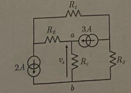

    Question Théorème de Thévenin
    Je travaille sur l’exercice suivant.
    On me demande de déterminer la résistance de Thévenin vue entre les bornes a et b Est-ce que quelqu’un pourrait m’aider à :
    expliquer clairement quelles résistances sont en série/parallèle, et donner l’expression finale de R thevenin ?
    Merci d’avance pour votre aide.

    umfred
    Re : theoreme de thevenin
    Que te dit ton cours sur ce qu'il faut faire pour appliquer le théorème de Thévenin? sur les sources de courants et de tension en particulier. De là redessine le schéma avec ces indications.
    Naji
    le probleme que je trouve et d'identifier les résistance qu'ils sont entre a et b seulement

    umfred
    si tu poses ton b à l'intersection R1 R2 R3 (puisqu'il est sur un fil, tu peux le faire "glisser" sur celui-ci) et redessinant éventuellement, tu vas avoir juste R2 entre a et b

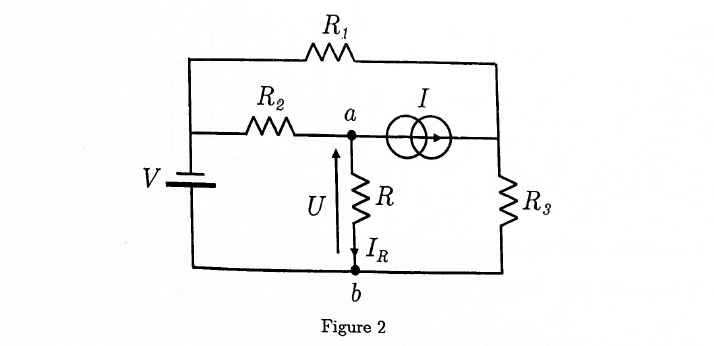

    Naji
    Nom : image_2026-01-13_220702737.png
Affichages : 126
Taille : 152,7 Ko
    quelle est R thevenin entre a et b ?
    Bonsoir à toi aussi Naji et tout le groupe
    ... quelle est R thevenin entre a et b ?
    À un détail près, tu as posé la même question hier, et la réponse à te donner est la même: dessine le schéma préconisé par le cours, et tu auras, d’un coup d’œil, une réponse différente.
    Naji
    J’ai des difficultés à identifier les résistances montées en parallèle et celles montées en série.
    Citation Envoyé par Naji Voir le message
    Il faut commencer par dessiner le schéma en remplaçant les sources par leur nouveau modèle équivalente.
    Si tu ne "vois" pas le couplage à appliquer, il faut redessiner le schéma pour obtenir une image plus parlante.
    Ça ne sert à rien de donner la solution qui ne te fera jamais progresser.
    umfred
    comme dans l'autre exercice, l'application du théorème fait, que l'on doit redessiner le schéma en enlevant (circuit ouvert) les 2 sources de courant et donc enlever aussi la charge Rc, une fois redessiné, regarde les chemin qui permettent d'aller de a à b; si le chemin est directe, les éléments rencontrés sont en série, si il y a plusieurs chemins, les éléments de chaque chemin sont en série, et les équivalents de chacun des chemins sont en parallèle. (je ne sais pas si c'est très clair, mais si tu redessines le schéma, ce sera ici très clair il me semble)
    gts2
    La bonne réponse est celle de @glenas : redessiner
    Pour être plus précis, vous refaites un dessin en partant de a (donc avec R2 pour commencer), puis vous continuez (avec dérivation si nécessaire) jusqu'à arriver en b.

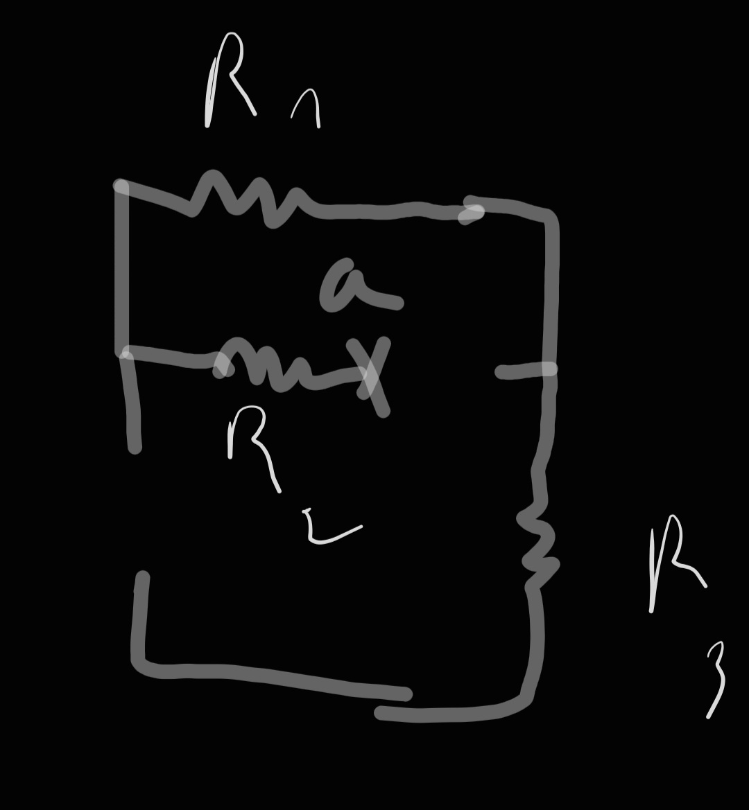

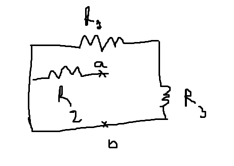

    Naji
    Nom : Screenshot_20260114_112729_Samsung Notes.jpg
Affichages : 89
Taille : 65,6 Ko
    Merci beaucoup pour votre aides
    Je vois ici que tout les résistances sont en séries
    Dernière modification par Naji ; 14/01/2026 à 11h30.
    umfred
    Tu as oublié de remettre le point b sur ton nouveau dessin, mais bon, tu as vu l'essentiel.

    Naji
    Donc la réponse est Eth est la somme des résistances R1 R2 et R3
    En complétant ton schéma du #12, on voit que la réponse est évidente.

    umfred
    euuuuhhhhh, comment une tension (Eth) peut être une résistance ? (ou tu as fait coquille dans ta résponse)
    Naji
    oui oui c'est juste une erreur de frappe, c'est Rth = R1+R2+R3
