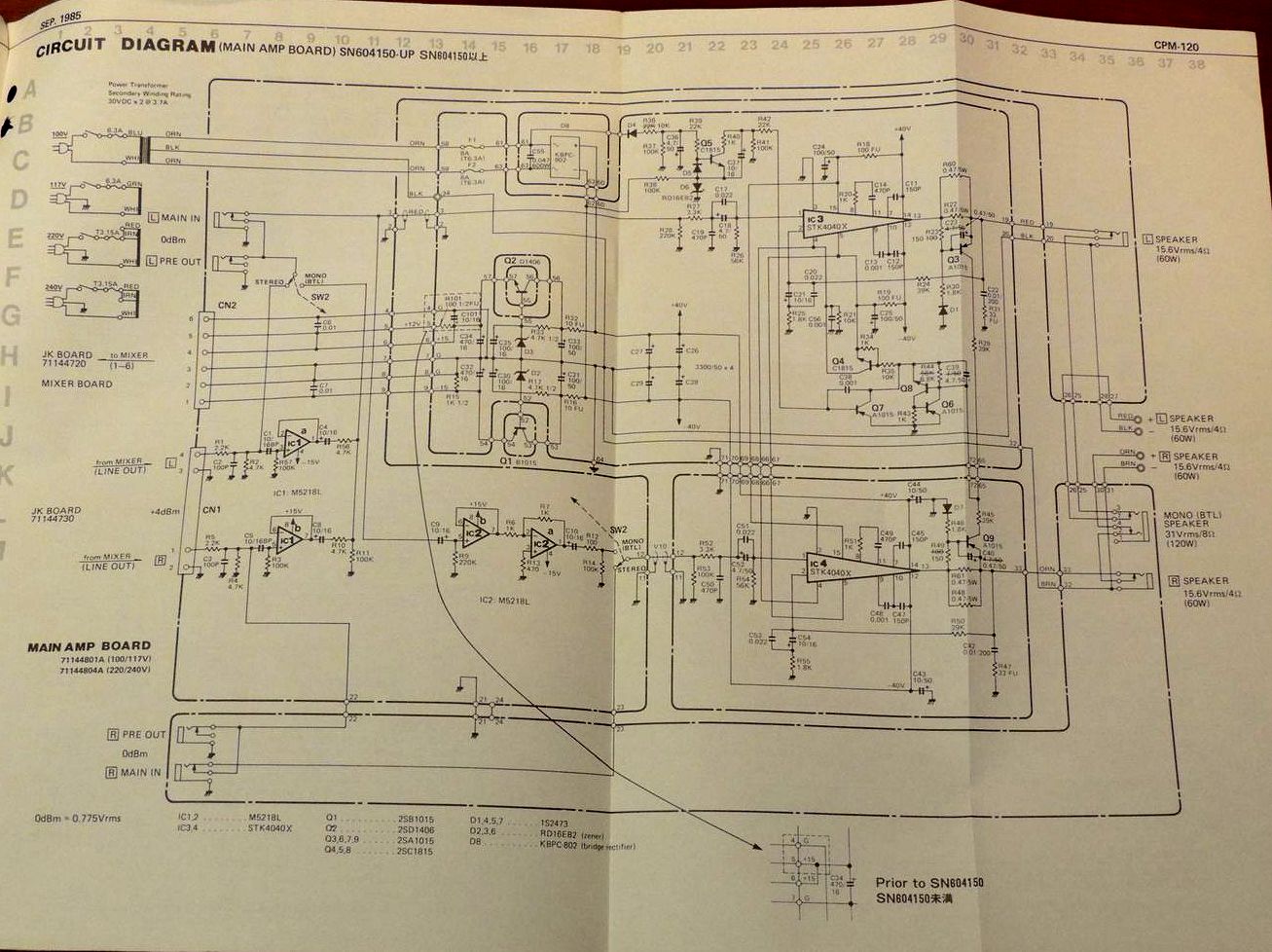

    Re : Recherche référence composant Roland CPM-120
    Pas facile de trouver ce composant qui n'est plus fabriqué depuis longtemps,
    ça sera au hasard du fournisseur, faux, occasion ou copie non conforme,
    mais avec un peu de chance...
    je n'arrive pas à avoir mieux que ce schéma:
    Nom : R-CPM-120.jpg
Affichages : 74
Taille : 230,1 Ko
